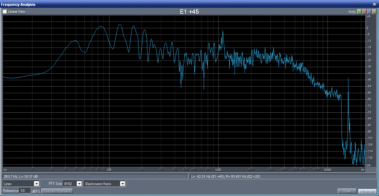

Это подстава. Ты знал! smile.gif Rammstein - Ramstein. Концертка. От 80 спад в стандартно строе.

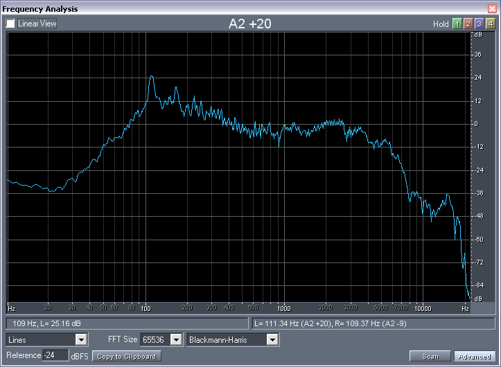

Во-первых, концертки не катят, там такое качество звука, что можно и от 50гц намерить, во-вторых, на твоем спектре волны по низу, какая достоверность? Давай другой пример, нормальный, как у меня, минимум секунд 5-10 чистой гитары (никаких барабанов, синтезаторов и прочей подкладки).

Никаких там барабанов и синтезаторов и хвостов от них не было. Это кусок чистой гитары в середине песни. График - усреднение по 2 секундам. Но так и быть приведу другой пример. Чуток попозже. Щас убегаю!
Дата 8.08.2009 - 12:45
2 секунды мало для адекватного построения спектра в нч области. Построй огибающую по своей картинке и увидишь, что резонанс кабинета приходится на те же 110-120гцwink.gif

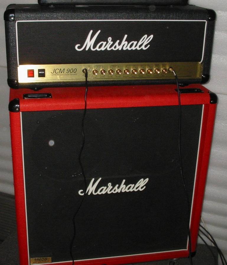

Кстати вот давно никак понять не мог вот чего- разобрали однажды кабинет Marshall 1962 вот такой
Это типа там какое то издание к скольки-то летию этого кабинета. Туда гринбэки ставили с товарищем ибо он был пустой smile.gif Так вот изнутри на меня он произвел ошеломляющее впечатление. Все кроме лицевой из 15-17мм ДСП позорной выделки, лицевая панель из тонкой 12мм фанеры.Внутри позорно завернутые края ткани от лицевой панели и красной обтяжки и куча подтеков краски и клея.
В целом можно было бы с уверенностью сказать, что качество сборки было 3 с минусом.

Это типа там какое то издание к скольки-то летию этого кабинета. Туда гринбэки ставили с товарищем ибо он был пустой smile.gif Так вот изнутри на меня он произвел ошеломляющее впечатление. Все кроме лицевой из 15-17мм ДСП позорной выделки, лицевая панель из тонкой 12мм фанеры.Внутри позорно завернутые края ткани от лицевой панели и красной обтяжки и куча подтеков краски и клея. В целом можно было бы с уверенностью сказать, что качество сборки было 3 с минусом.
а ты уверен что это фирма? а то может какие-нить пьяные китайцы его в подвале заклепали...
если фирма, мое мнение о маршале сильно покачнулось в минус, да и доверие тоже.

Не просто уверен, а на сто процентов без вариантов. В кабинете сожгли динамики и его купили уже без динамиков там за 150грин. Кабинет оригинальный. Именно этот, что на фотке.
Дата 9.08.2009 - 14:38
