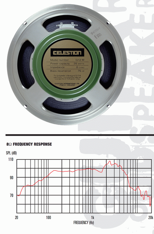

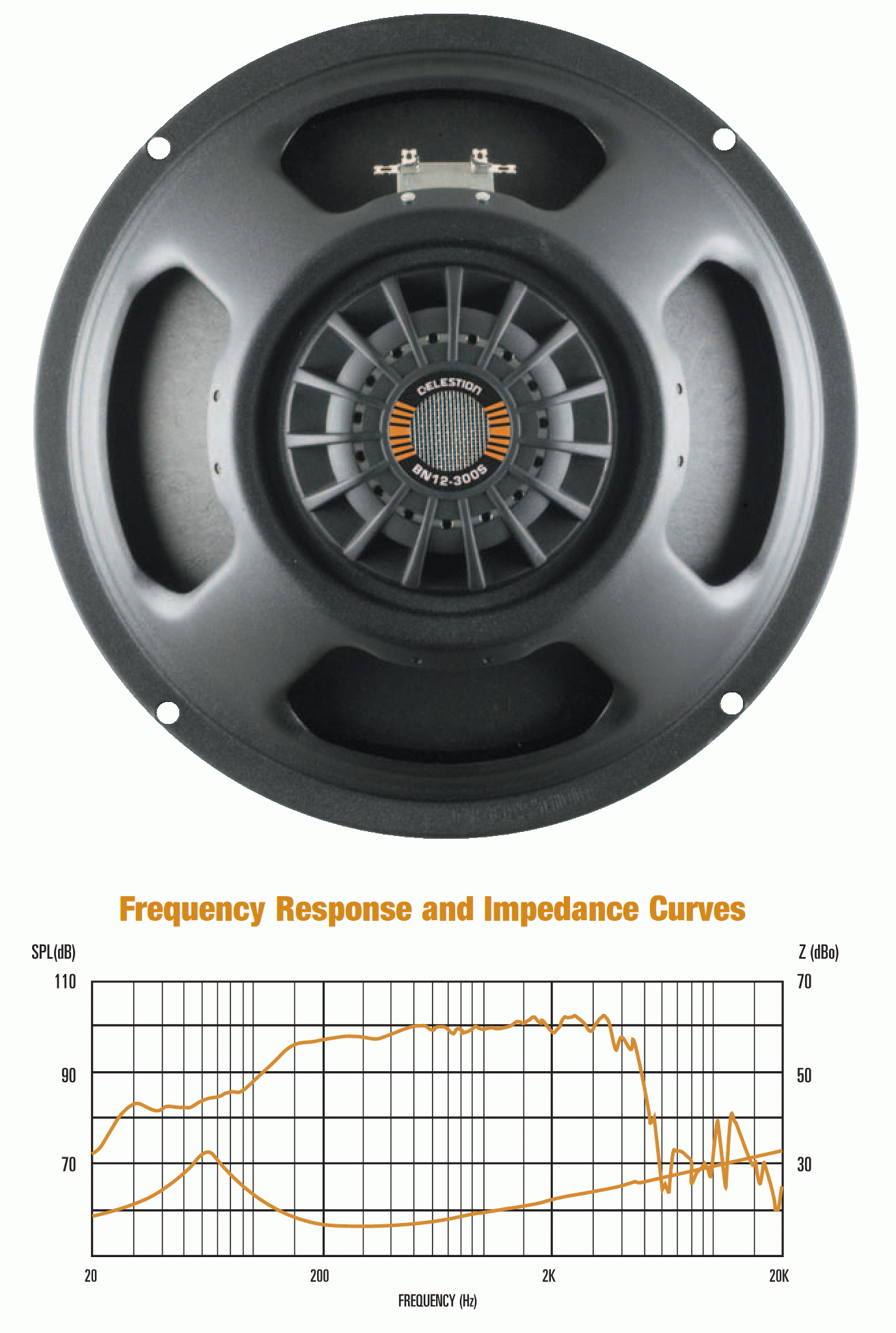

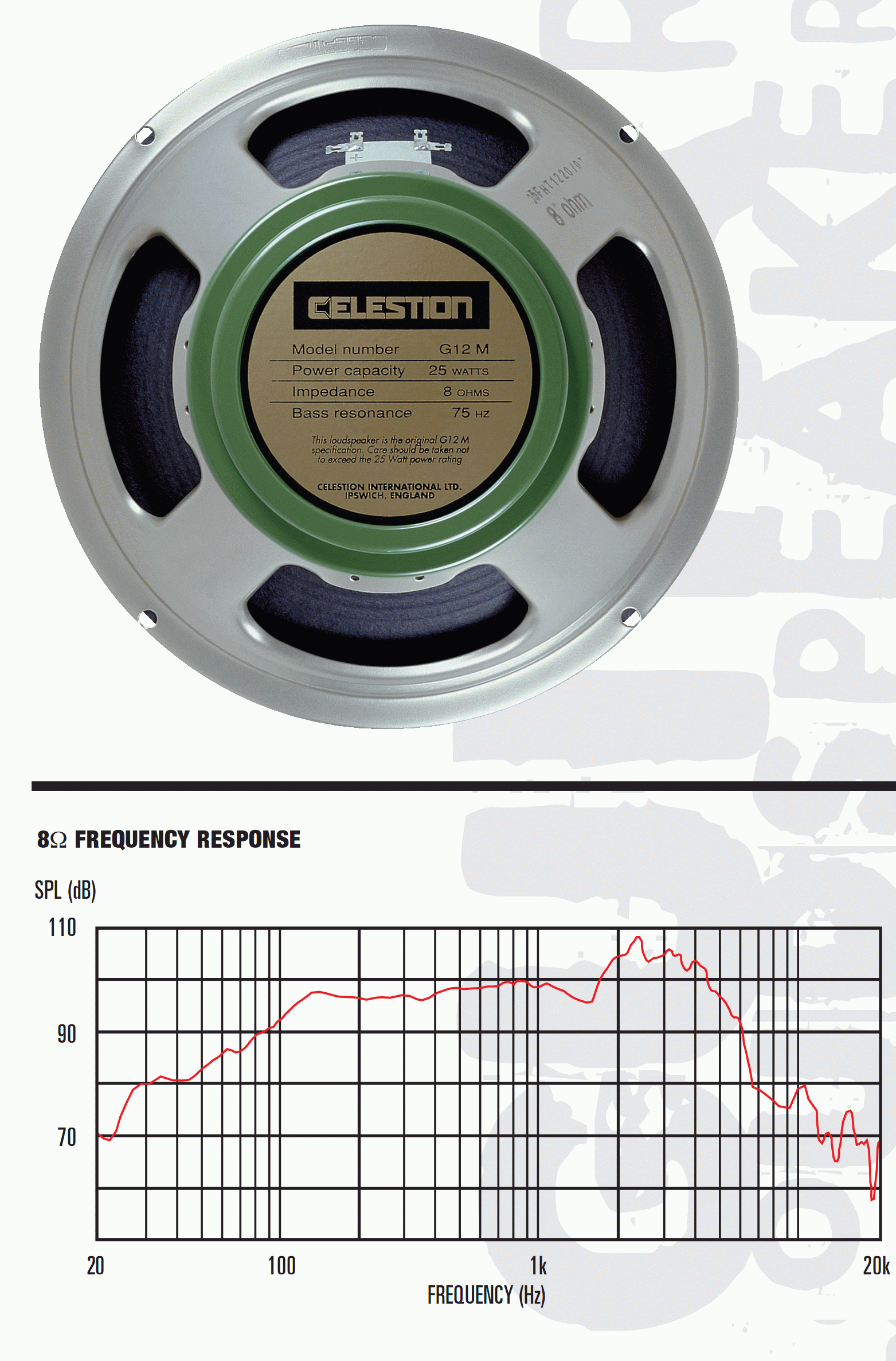

Кстати друзья а кто-нибудь имел опыт использования для обычной электрогитары динамиков, предназначенных для басгитар. Вот, к примеру, возьмем достаточно тривиальные вещи Celestion G12M GreenBack и Celestion BN12-300S:
______________________________________________________________________
Так вот, если смотреть на область 3-4кГц то басовый добивает легко и ровно до 4 кГц. а дальше все равно песок, который резать резать и резать. недостаток яркости можно минимизировать локальным подъемом усиления в области 2-5кГц. Но зато...какая мощность (при примерно той же цене) и какой басовый потенциал для любителей пониженных строев и брутто перегрузов. При той же чувствительности под 100Дб/Вт/м!
