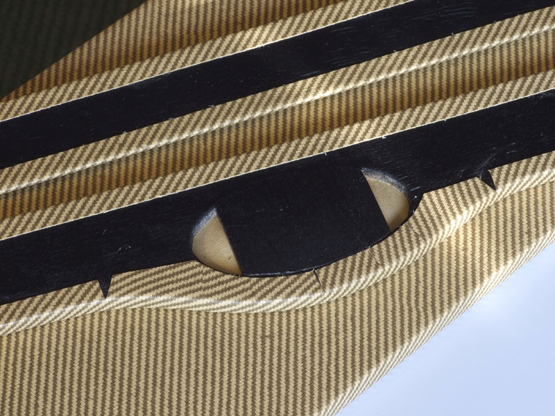

Да, внутренний изгиб вытянут под феном.
Чтобы так и осталось нужно на время склейки каким-нибудь цилиндром или валиком зафиксировать винил.

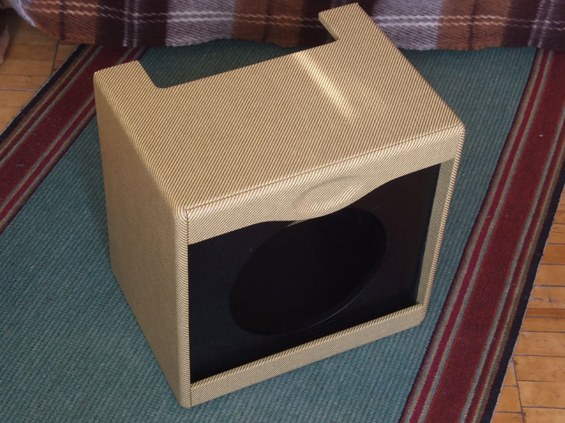

Оклеил винилом декоративные детали:

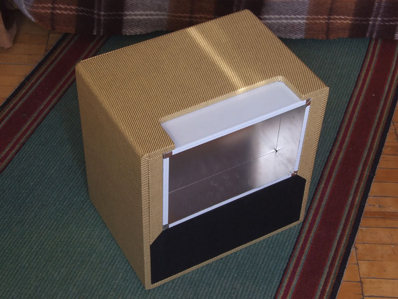

По идее Медведа сделал сзади на открытой части комба противопыльник: рамку из фанеры обтянутую тканью:

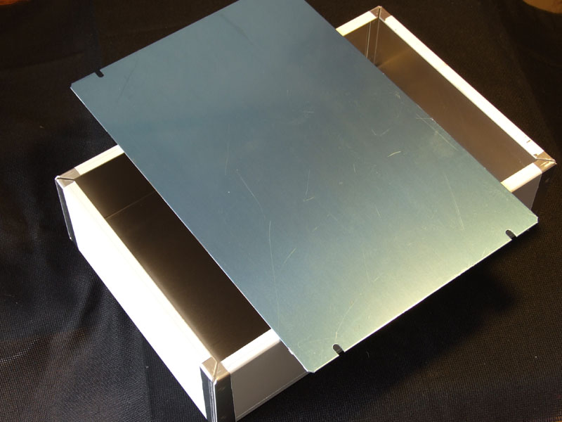

Для шасси отлично подходит алюминиевый бокс Hammond 1444-24 размером 12" х 8" х 3" с крышкой Hammond 1434-22:

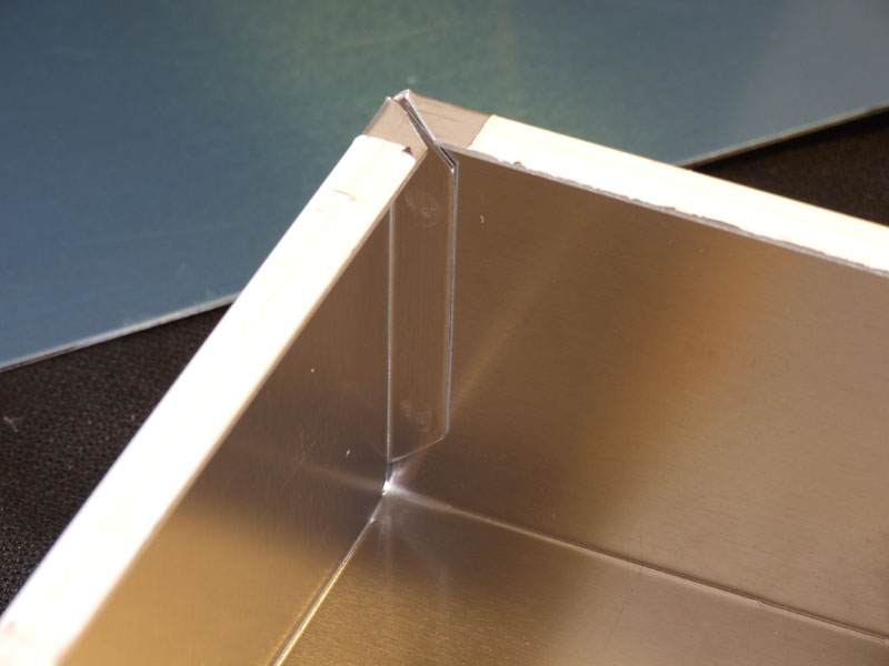

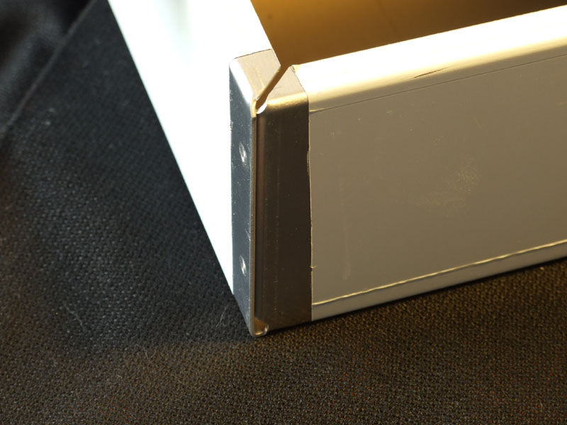

Для тех, кто интересуется как Хаммонд стыкует углы, привожу следующие фото:
