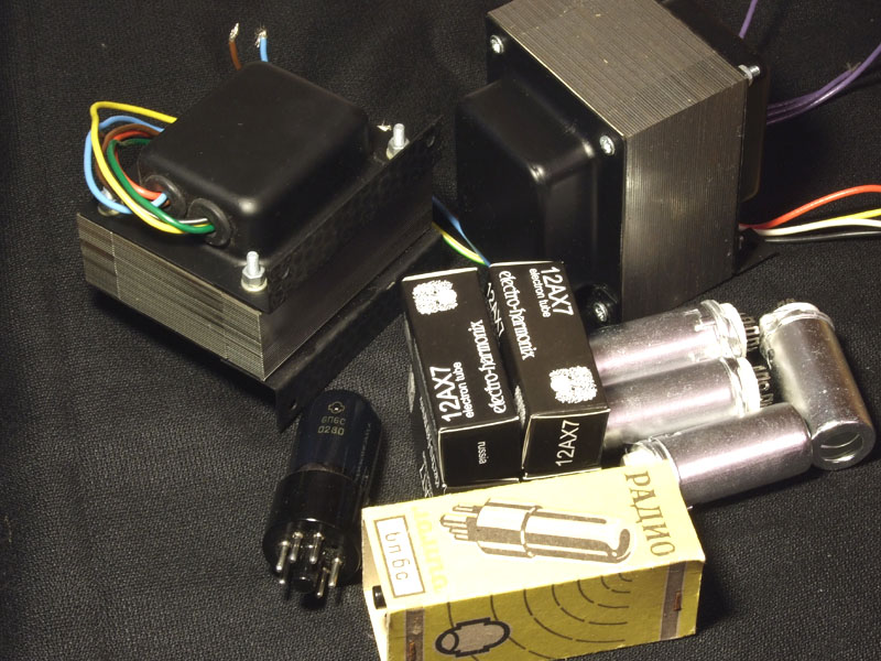

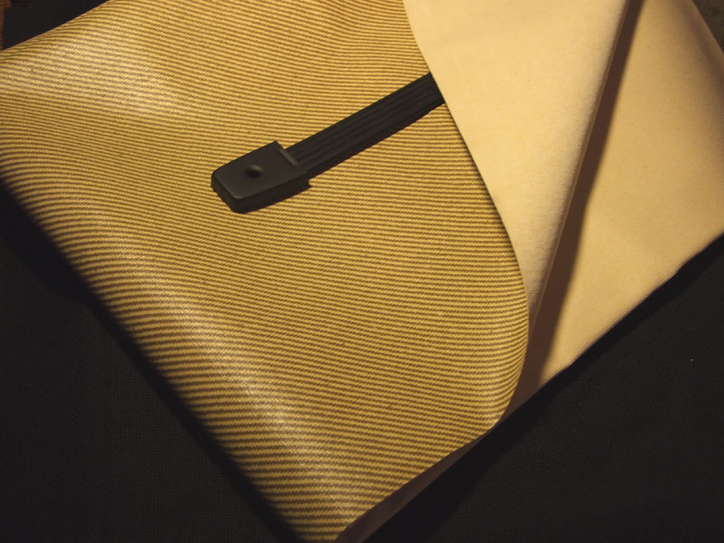

Пришла посылка от Ерасова (yerasov.ru/shop) с разными вкусностями. Например, винил с желанным рисунком под фендеровский полосатый желто-коричневый твид:
Может винил и не так естественен как натуральная ткань, но зато не прийдется моль от комба отгонятьsmile.gif
Трансы от Ерасов Блюспейс имеют просто шикарный внешний вид и аккуратную сборку. Приятно в руках подержать такой продукт. Буду надеятся, звучат они не хуже, чем выглядятsmile.gif.
К слову, посылка хорошо упакована: детали лежат в коробках, пустоты заполнены бумагой. Благодаря чему в неблизкой дороге ничего не разбилось и не поломалось. Вобщем, общение с Александром Евгеньевичем и его фирмой определенно вызывает много положительных эмоций.

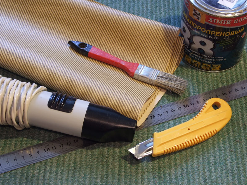

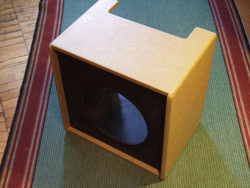

На очереди оклейка винилом.
Для этого понадобятся клей №88, кисточка, нож, металлическая линейка, фен (в моем случае старый бытовой) и собственно сам винил:
Меряем и вырезаем необходимые куски винила. В моем случае ширина винила составляла 143 см, а высота одной грани комба 39 см. Поэтому обернуть единым куском весь комб невозможно. В результате корпус комбо поклеен 2 кусками винила: один на нижнюю сторону и один на верх и бока. На нижней стороне образованы 2 стыка по 1 см внахлест.
Винил отворачивается и загибается внутрь комба. Излишки удаляются ножом.
Это сообщение отредактировал Gunpowder - 25.10.2009 - 10:53
Дата 25.10.2009 - 10:52

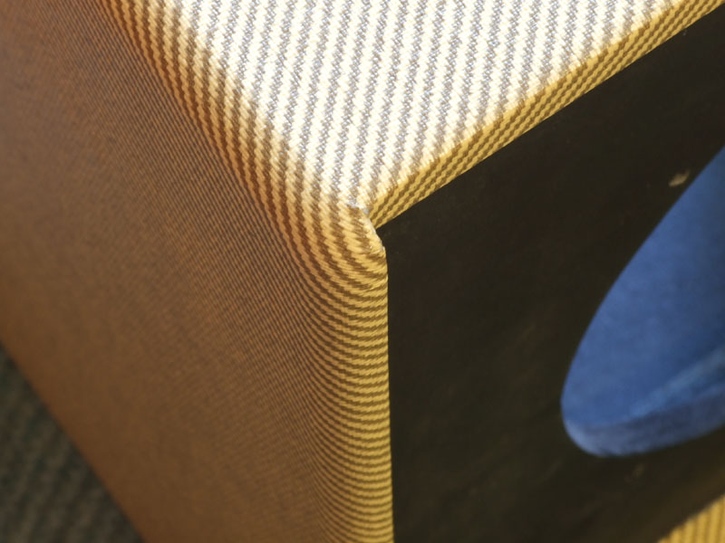

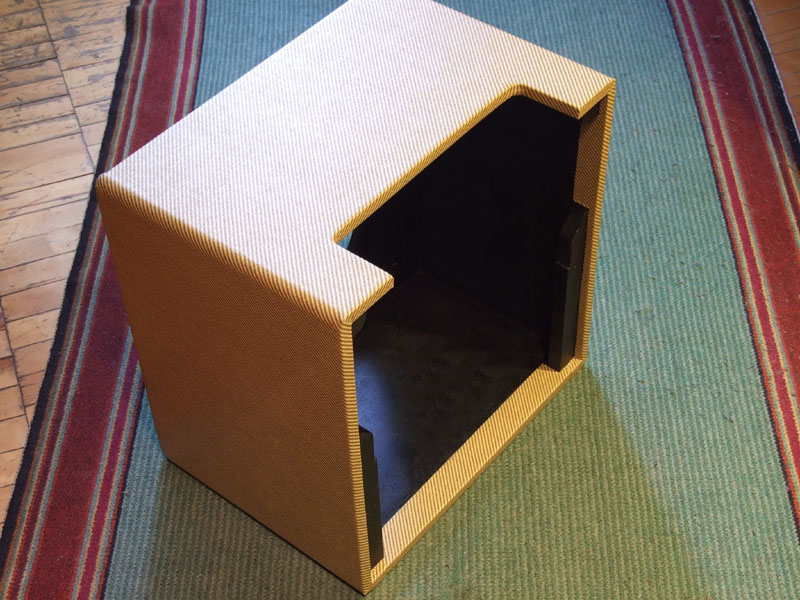

Перед поклейкой клей наносится кисточкой на обе склеиваемые поверхности, затем его следует просушить 15 мин. Я клеил винил начиная с одной стороны, раскатывая материал без излишнего натяжения, только распрямляя складки и неровности.
Наибольшую проблему представляют не стороны комбо, а углы и изогнутые поверхности. Углы на торцах соединяются встык (в меру способностей клеющего), винил аккуратно прорезается ножем, так чтобы обе части имели одинаковый угол среза.
Если винил хорошо тянется, то можно с помощью фена вытянуть внутренние закругления цельным куском, без стыков и заплаток.

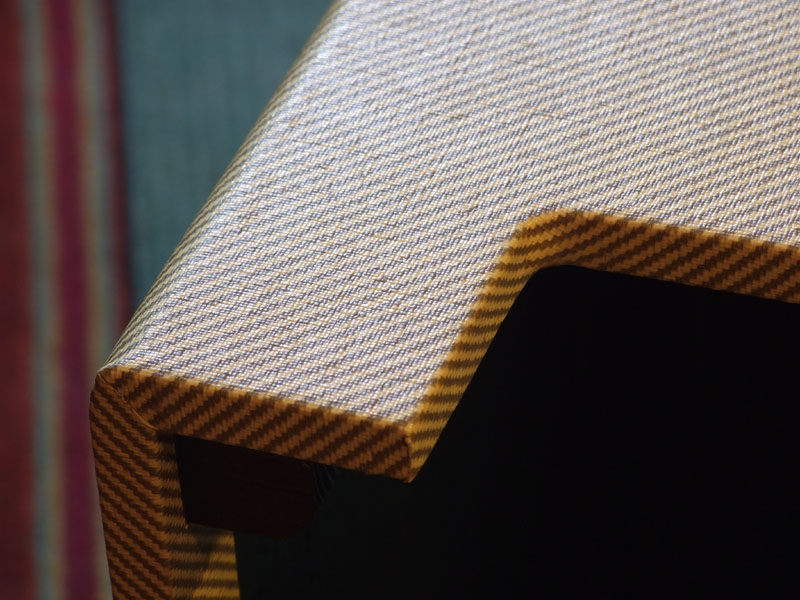

Самая сложная часть для меня была поклейка полукруглых выступающих углов. Здесь пришлось наносить надрезы на внешних видимых гранях, затем соединять винил встык и активно использовать фен.
Дата 25.10.2009 - 13:18
Хорош. Винил внахлест обычно не клеят - прорезаются острым ножом сразу два слоя и совмещаются.
Дата 25.10.2009 - 13:58
Лично я перестраховался. Лучше нахлест, чем при просушке щель в миллиметр. Такую щель на целой стороне не легко будет откорректировать.

Дата 29.10.2009 - 08:04
тьюбдепот просто косит под оригинал )
в целом - руки прямущие - очень зачетно вышло.
а вот тут внутренний изгиб исключительно вытянут я полагаю?
