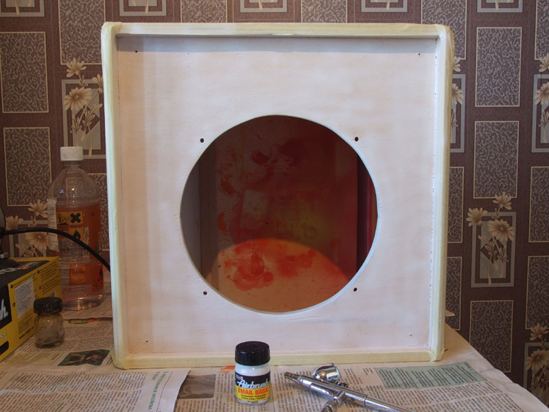

Перед покраской внутренней части малярным скотчем заклеены границы внешних сторон комбо и слегка загрунтована окрашиваемая поверхность. Я воспользовался грунтовкой Revell Email Basic:
Распылялась грунтовка с помощью аэрографа с соплом 0.3мм и поршневого компрессора:

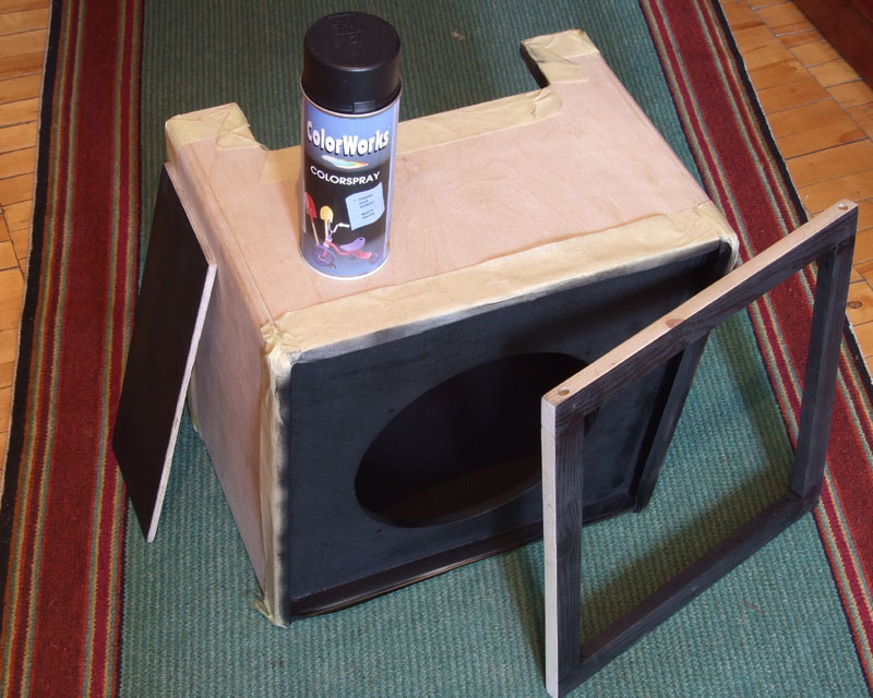

Покраска выполнена из аэрозольного баллона краской Colorworks полуматового черного цвета в 3 подхода с просушиванием слоев по 15 минут. Краска не скрывает текстуру дерева.

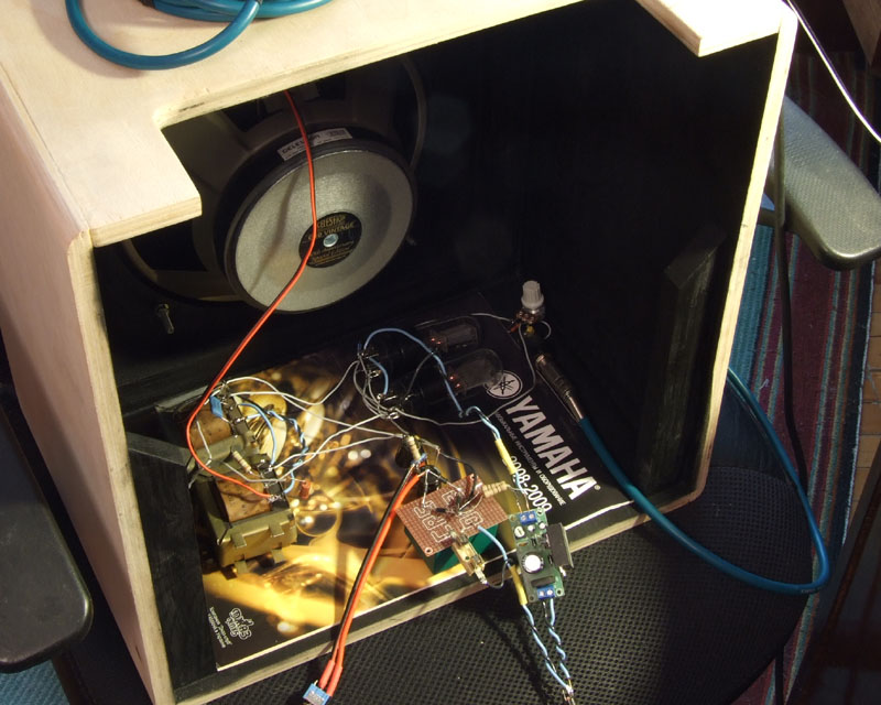

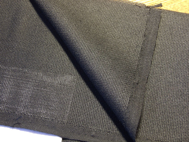

В качестве радиоткани решил поэкспериметрировать с канвой для вышивания черного цвета. Материал имеет такую текстуру:

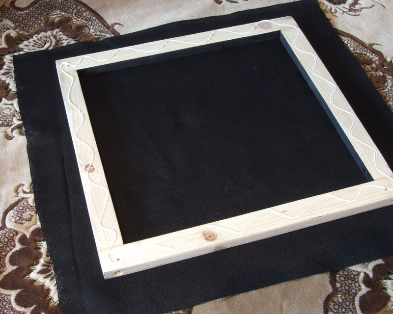

Материал приклеивается на рамку с натяжением. По моим субъективным ощущениям канва заметно поглощает ВЧ, сигнал становится менее "прозрачным". Эффект более выражен чем у радиоткани, хотя и не катастрофически.
Ну и наконец настал тот миг, когда материалы, из которых хотелось бы изготовить остальные части, в наших краях недоступны, да и подошло время отпуска. Поэтому, надеюсь вернуться к продолжению проекта в сентябре. А сейчас электрическая часть комбо (перевертыш, 2 октальных триода в УМ, 2 х ТВЗ-1-9) соответствует шутке с аудиопортала: "Все нормальные пацаны строят себе усилитель на ГУ-50 с питанием в 1кВ и секцированным трансформатором. А пока этот чудесный момент не наступил, 10-15 лет слушают ТВЗ-1-9.":)

Ткань в целом приемлема, глушит ВЧ умеренно и выглядит нейтрально.

канва ето супер . Я уже год думаю чем обтянуть морду комбику , а тут такое доступное решение.Полазил сейчас по тирнету ее столько видов есть (материал,ширина,цвет) .Про нее куданибуть в " Технологии" или FAQ написать ,многим би помогло.
