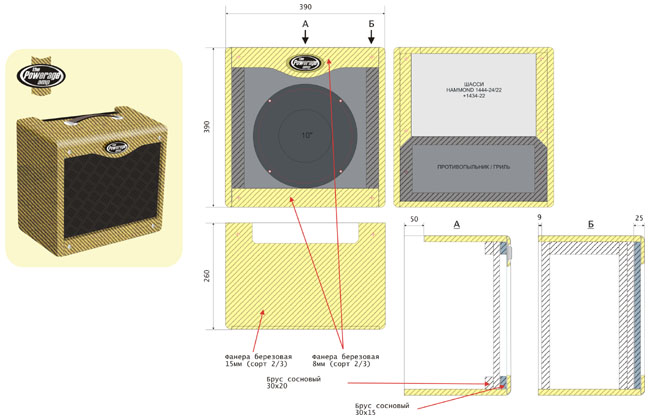

Дата 22.06.2010 - 22:17
Чертежик комбо по просьбам трудящихся (corel draw 10):
Это сообщение отредактировал Gunpowder - 22.06.2010 - 22:22
