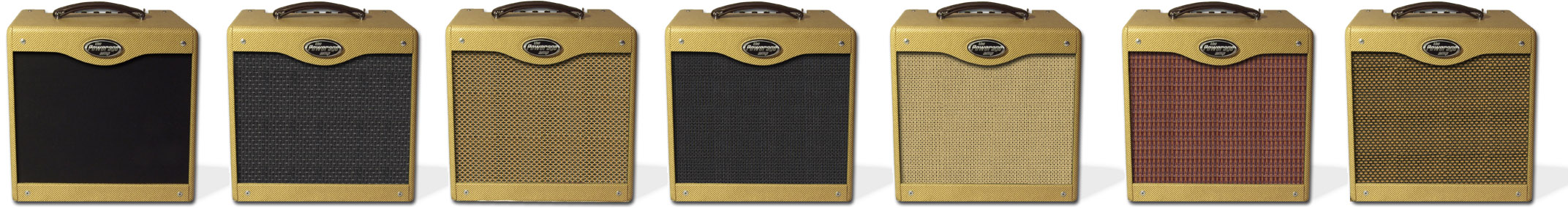

Нужен совет людей, обладающих художественным вкусом, да и просто хорошим вкусом. Хочу сменить на комбе гриль.
Какой из вариантов более гармонично подходит к твидовой обивке?
1) Текущий.
2) Black Check.
3) JTM 30
4) Black Waeve
5) Cream Waeve
6) Oxblood
7) Tan
Дата 24.04.2010 - 00:42
3) JTM 30
4) Black Waeve
Дата 24.04.2010 - 15:24
Ни один вариант по настоящему не эстетичен, если бы в последнем справа были бы светлые волокна на порядок потемнее, тогда бы он подошел.
Дата 24.04.2010 - 17:16
наиболее симпатишные варианты,как мне кажется,это
3) JTM 30
5) Cream Waeve
Дата 24.04.2010 - 17:32
Xzert, P_J_Fry, наши мысли сходятсяsmile.gif Мне тоже нравится JTM 30 и что-то из Waeve. Наверно все же черный.
Beermonza, хорошо, вот здесь наибольший выбор грилей
http://www.tube-town.net/ttstore/index.php...Grillcloth.html
http://www.mojotone.com/amp-parts/Grillcloth
Что по твоему мению подходит?
Дата 24.04.2010 - 19:14
ЖТМ30 мне понравился больше всего.
Дата 24.04.2010 - 19:24
Дата 25.04.2010 - 00:02
У меня как у дизайнера такое виденье и эстетика, но возможно цвета просто нет подходящего, чтобы совсем все идеально, ...ну и я не идеален, это мое субъективное мнение.
Это сообщение отредактировал Beermonza - 25.04.2010 - 00:03
Дата 25.04.2010 - 09:55
В результате у тебя получилась классическая расцветка:
Это сообщение отредактировал Gunpowder - 25.04.2010 - 09:57
Дата 25.04.2010 - 14:30
Это обычная гармония цвета, ..."морда" берется по цвету полосок на виниле или ткани, ...или под цвет еще какой-нибудь детали, например ручки, т.е. сочетание светлый и темных тонов одного цвета.

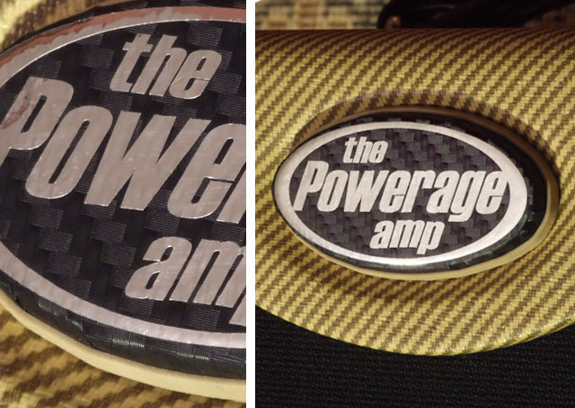

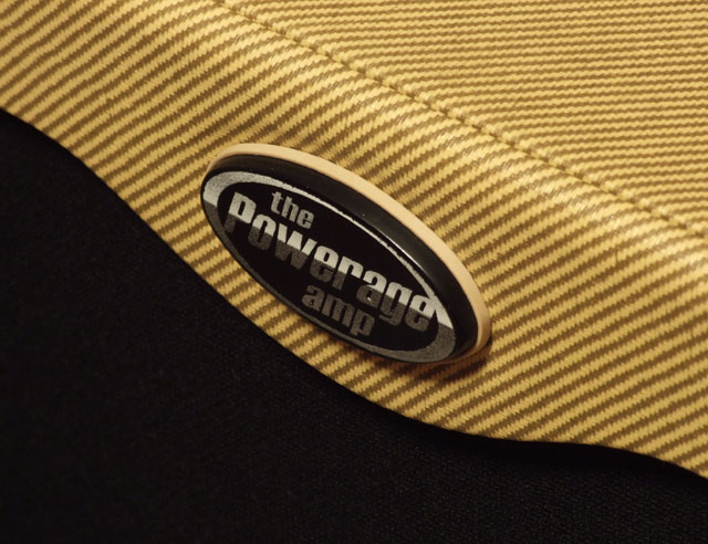

Решил рестайлить логотип. Что-то он вышел слишком кустарным:

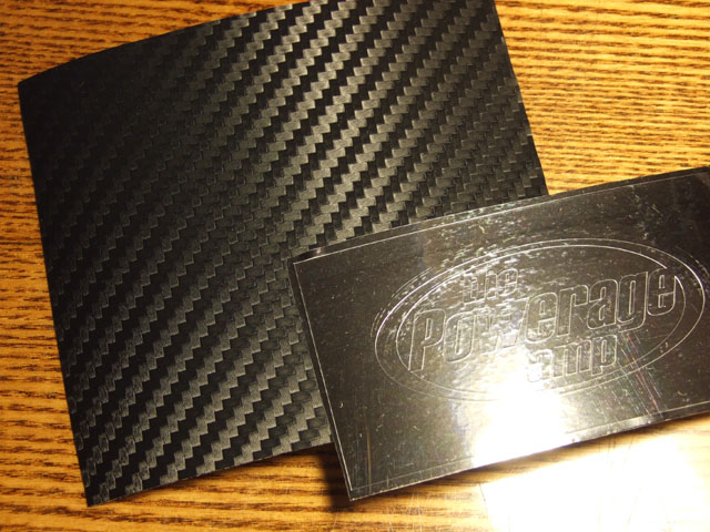

Для фона пойдет интересный материал: пленка под карбон для тюнинга автомобилей "Carbon 3D" пр-ва 3M. Надпись вырезана на плоттере из металлизированного оракала (серия 352):
Карбоном затягивается сам логотип, сверху наклеивается оракал. Выходит так:

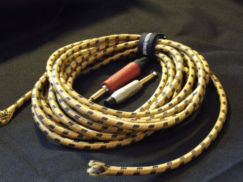

К твидовому комбо сделал кабель в таком же винтажном стиле. Основа - тауновский провод:
Провод звучит отлично (лучше ПланетВэйвс и точно не хуже Клотц). А вот его жесткость не порадовала, жестковат dry.gif Это конечно не провод от советских утюгов, но туда стремится... вобщем ощущение винтажа полное smile.gif
Это сообщение отредактировал Gunpowder - 22.05.2010 - 14:19
Дата 22.05.2010 - 16:02
Гы, ...надо было и джеки позолоченные с колпачками из моренного ореха ))) ...пе-пе-пе.
Похож на змею ))
Дата 22.05.2010 - 16:34
Такой же взял, ток сайлент плаг угловой. Только когда еще доедет...
