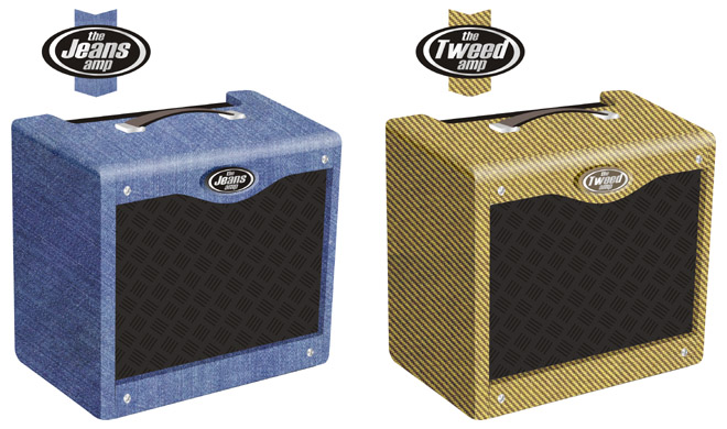

Дата 4.07.2009 - 23:40
Всем спасибо за помощь.
Определился с конструкцией и внешним видом комба. Поскольку питаю слабость к Пиви Классик Твид, то попробую сделать нечто такое (в зависимости от настроения smile.gif ):
