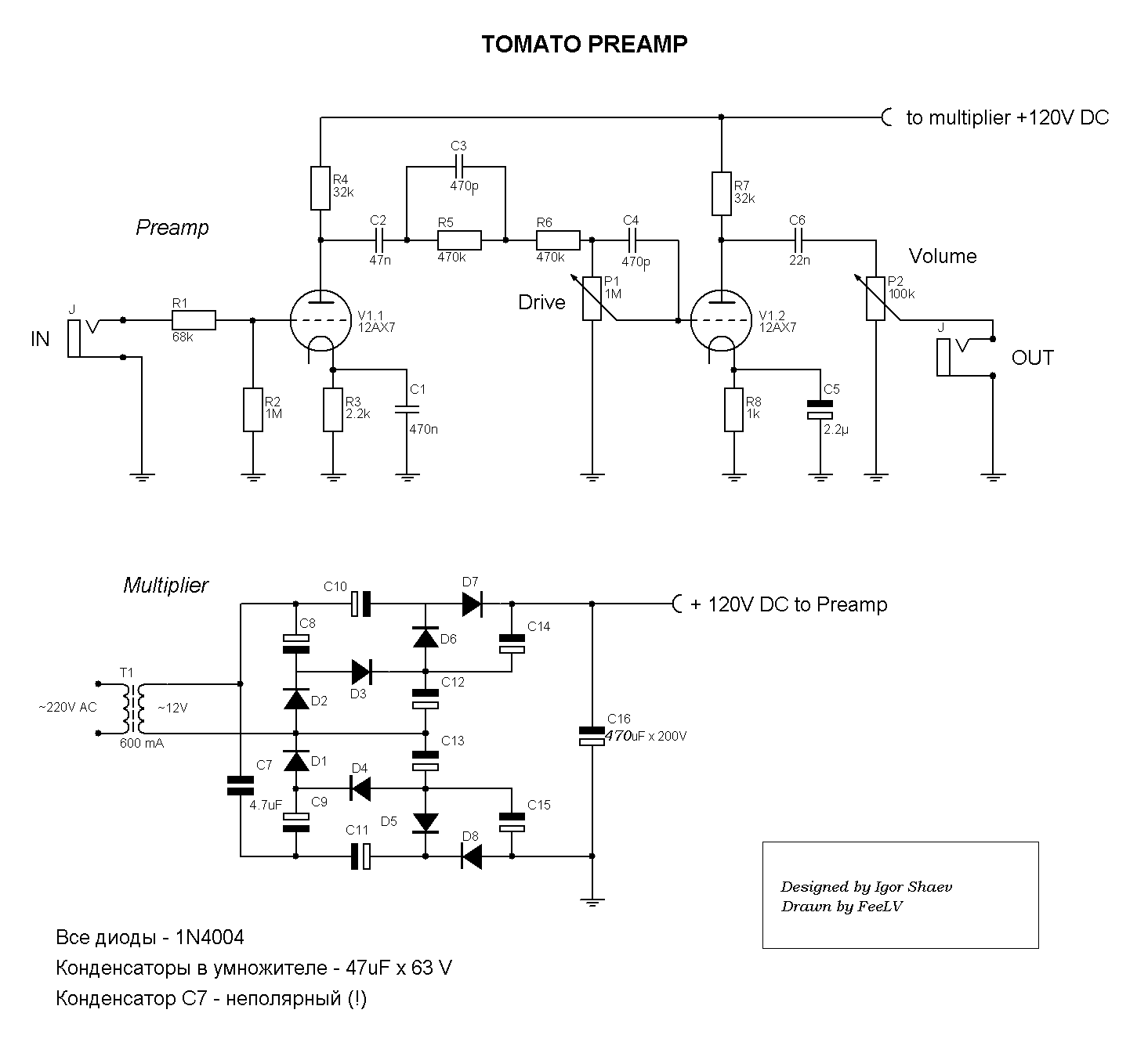

мммммм...а никто не поделится схемкой б/п для томаты?просто мне не шибко хочется замарачиваться с изучением всех тонкостей изготовления блоков питания!(((
Дата 12.06.2009 - 15:18
В схеме все расписано.
Это сообщение отредактировал Beermonza - 12.06.2009 - 15:19
Дата 12.06.2009 - 16:29
Спасибо!буду ковыряться!)
Дата 12.06.2009 - 17:28
что-то я туплю...на этой схеме две лампы??!
vlad4er
Дата 12.06.2009 - 19:09
12ax7 - сдвоенный триод, т.е. 2 триода в одном копрусе
Дата 12.06.2009 - 21:48
ааа...ну всё,разобрался.спасибо.

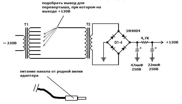

Вообще вариантов подключения масса. Можно взять два обычных китайских универсальных адаптера на 500мА с полоской напряжений 1,5 - 12 Вольт (постоянных) или 3 - 12 вольт, любой, ...накал лампы питать постоянным напряжением после выпрямителя, установив переключатель на 12, а второй адаптер разобрать, его трансформатор подключать как повышающий, притом вторичкой ко вторичке первого, не важно ~12 вольт там или нет. Подключаем у перевертыша самую длинную вторичку (с большим напряжением) к одной из секций вторички первого (сетевого) транса, т.е. ищем нужное включение, вот так:
Подключать нужно от минимального ("3"-х вольтовой секции) и до получения нужного напряжения с перевертыша, иначе могут конденсаторы не выдержать, ...или если взять их по 350 вольт, тогда как-угодно.
