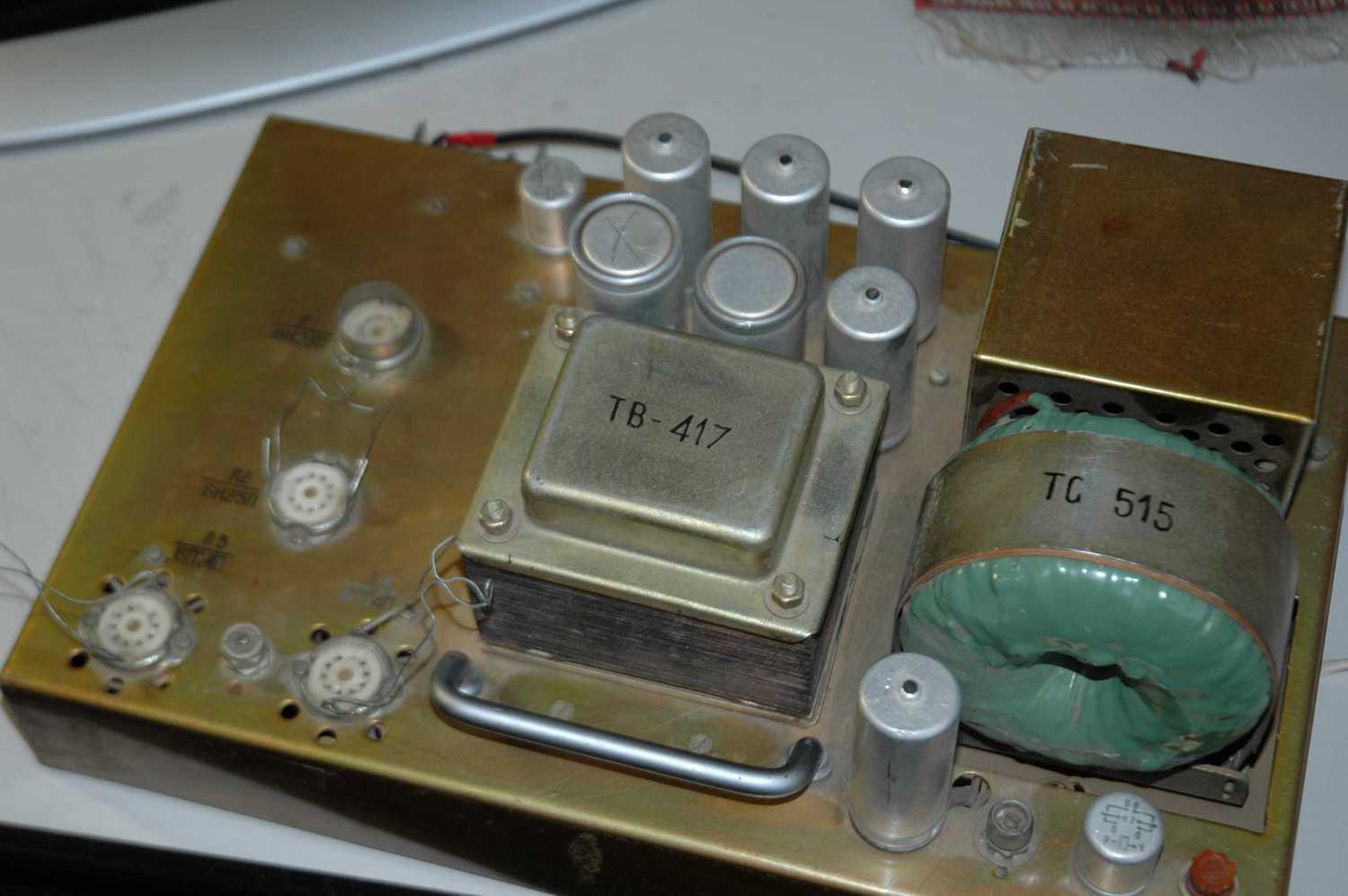

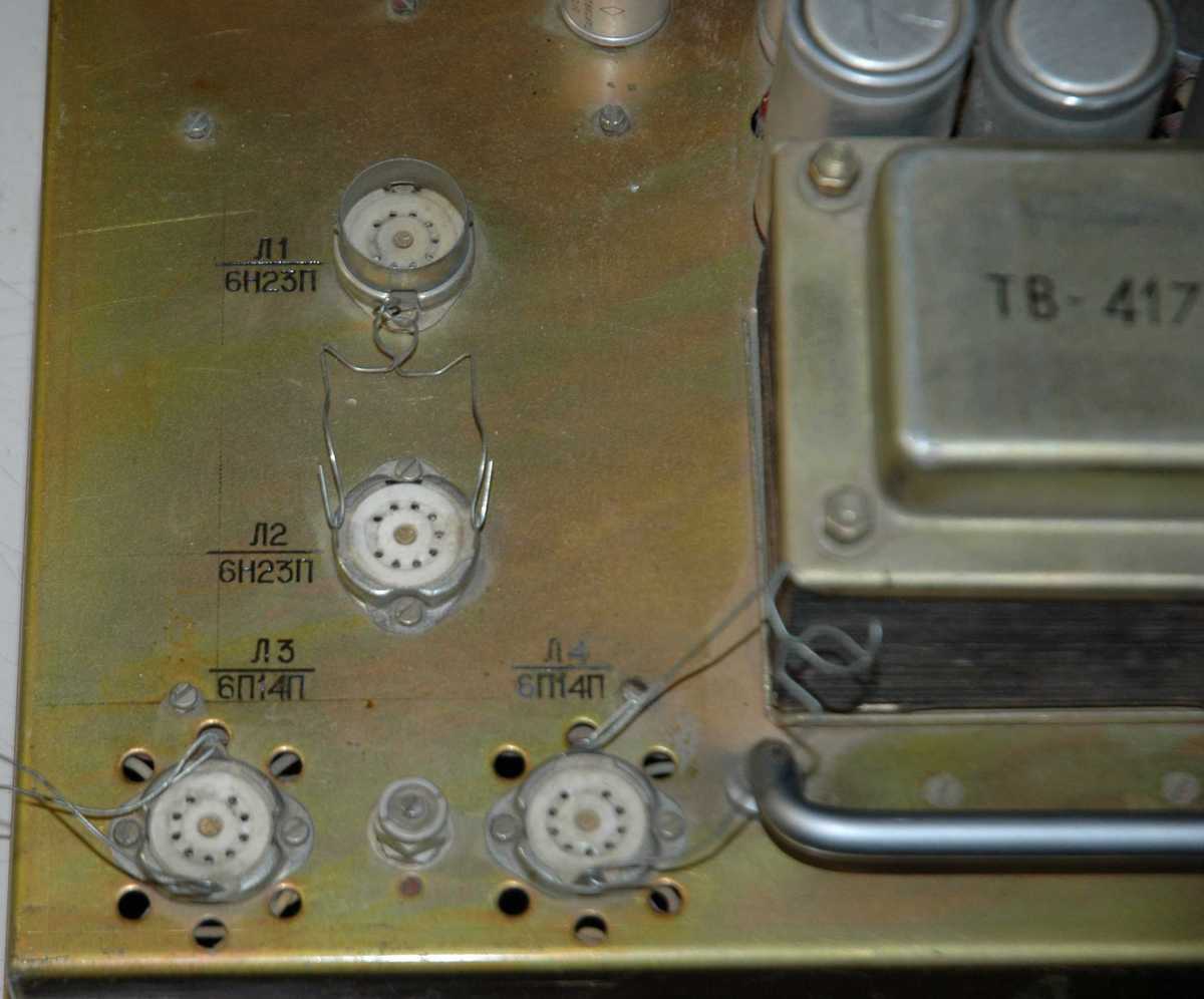

Добрый день уважаемые! проблема такова. Имеется в распоряжении пара вот таких советских оконечников типа Hi-Fi smile.gif
Конец двухтактный на 6П14П, играет божественно всякие песенки. на хайфайную акустику дома. Все бы хорошо, да вот только ....
1) мощность 15Вт максимум у него на 4 Ом (при подключении к соответствующей обмотке выходного трансформатора), а надо бы ватт 60 хотя бы.
2) в ограничение не входит по причине жесткого срабатывания рэлейной защиты (хай фай блин))) )
Задача. Необходим сипматичный ламповый оконечник (желательно на EL34, т.к. из имею в достатке), мощностью не менее 50-60Вт, а лучше больше.
Предпосылки. По субъективному ощущению (а также по словам бывшего хозяина - умудренного годами старичка), в трансформаторах -что питания, что выходном нереальный запас по мощности. Во всяком случае не на 15т выходной мощности точно они.
Вопрос. Может ли кто-нибудь подсказать, возможно ли собрать на основе этих трансформаторов без их переделки другой более мощный оконечники если да то какие именно схемы?
....если необходимы для ответа данные на трансы - выходные напряжения и сопротивления обмоток постоянному току, а также схемы обмоток,могу обмерить.
Просто ламповыми оконечниками не занимался еще ни разу и хочется сделать себе стоящий рабочий девайс для репетиций на 120Вт кабинет 2х12".

Обмеряй трансы, от них и будешь плясать. Габаритную мощность, индуктивность, приведенку для выходника, габаритку, ток хх и выходные напряжения для силовика.

по фото уси пушпул, РР двухтакник
я так линейкой померил....)))) не EL34 сюда втыкать не надо...
от этих трансов не получишь 120 ват ... есть альтернатива тока мотать.
остается поставить EL84 обратно и дальше радоваться, что ничего не сгорело.

одна ЕL34 дает 25ват, 4хEL34 =100ват проще транс заказать.

Немерил трансы еще.Однако по габаритам мощность явно около 200Вт у выходника и под 300 у тора питала. И как это тут может не хватить?smile.gif Ладно там окажутся обмотки не подходящие но габаритная мощь явно должна обеспечить ватт 60 выходной мощи.

транс заказать примерно 2000-2500р плюс кайф от сборки нового гитарного уси, с нуля.
а этот уси на 6П14П и сам хорош не надо его убивать. к истории желательно относиться бережно...)))

Ладно подумаем. Тогда расскажите какие и где трансы заказать? Надо оконечник сварганить на две 12" по 50Вт каждая кабинет. Для репетиций с запасом по мощности, т.е. Типа классики наверное Jcm800-900. Желательно на EL34. И по звуку чтоб было это тру для поливальных соло.
кактус
Дата 19.04.2009 - 14:53
схему бери медведа на EL34 хорошая схема тут же на форуме, а транс vari mu спец.
