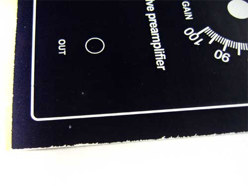

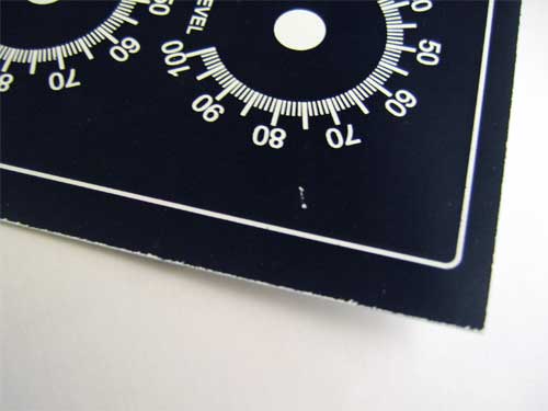

Так, отписываюсь о первых экспериментах. Оракал 641, чем печатали не очень понятно - но либо тонер, либо скорее не лазерная печать, потому как природа покрытия более ровная - какой то вариант струйной печати или что-то подобное.
Далее - Оракал 640 серии это не литой оракал, а один из самых дешовых и простых, говорят со временнем даёт усадку. Ложится на поверхность в принципе нормально, на неровную поверхность - не так хорошо как хотелось бы - всё таки он достаточно толстый. Пробовал экспериментировал наклеивать на кусок металла от комповой крышки (крашенная порошком грубоватая поверхность) - в целом ложится нормально, но теоретически можно было бы достичь лучшего результата с литым оракалом - он говорят тоньше и лучше повторяет "рельеф" поверхности, следовательно прилипает лучше. В принципе на нормально крашенную порошком поверхность должен лечь нормально - сверху покрыть лаком из баллона - будет ок.
Теперь собственно о грустном. Оракал - плёнка - краска ложится на неё нормально, но держится плохо(!). Покрытие отваливается по краям во время резки оголяя белый материал.
Не важно чем мы режем - макетным ножом, ножницами, скальпелем. Если принять во внимание что кроме резки нам обязательно придётся производить процедуру "поддевания" плёнки с подложки - вероятность фрагментарного повреждения покрытия гарантирована. Сейчас пробую предварительно покрыть плёнку акриловым лаком - возможно это поможет немного укрепить покрытие, но вполне вероятно что ничего хорошего не выйдет.
