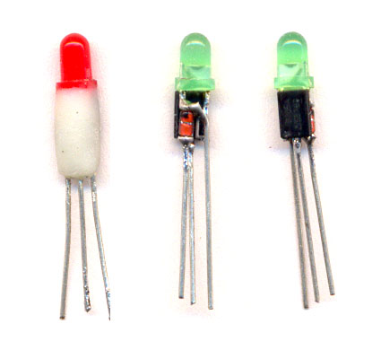

Чтобы не загромождать корпус примочки разными платками, хочу предложить вот такую конструкцию миллениум байпаса:
трёх миллиметровый светодиод + мосфет 8205А, (точнее сборка из двух мосфетов, но используется только один) от негодного литий-ионного аккумулятора (обычно их скапливается огромная куча))) + smd диод, типа 1N1448 + smd резистор. Все это чудо аккуратно спаивается по известной схеме и заливается эпоксидной смолой smile.gif

peratron, это может ты с эпоксидкой того этого.... , а остальным легко размешать и пролить. Достоинства заключаются в том, что начнешь гнуть ножки как тебе нужно и ничего не сломаешь. Специально держать плоскогубцами и гнуть неудобно, и если придется обрезать покороче, при пайке ничего не отлетит.

Ну, если отдельно каждый контакт в тонкую термоксадку, а затем сверху большую, возможно у кого-то не сломается, если осторожно. У меня светодиоды в термоусадке с резисторами гнутся внутри, ...она не прочная. В общем кому как, ...а я тоже заливаю уязвимые и непрочные узлы, и дело не в укрывательстве, ...была бы немецкая эпоксидка (кончилась) прозрачная, залил бы ей.

Beermonza, ага правильно 4148, это я чего то тупанул. А эпоксидкой я заливаю, потомучто у 8205 ножки слишком нежные, отломиться могут biggrin.gif
