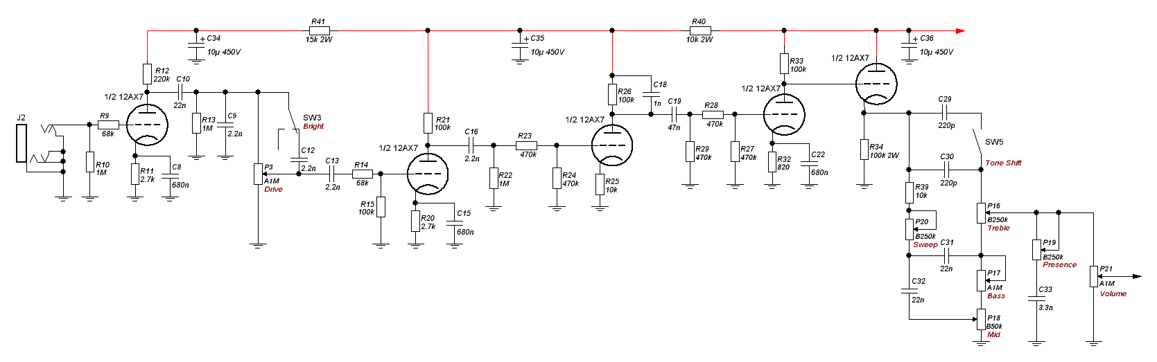

Поступил заказ от человека, который играет альтернативный рок. Послушав имеющиеся в моей коллекции сэмплы, заказчик остановился на брауне. В процессе разработки, мы с Medved'ом замодили схему.
В целом, драйв получился достаточно гибкий. Можно отстроить как под соло, так и под риффы. Прилично звучит на мид-гейне. Плохо звучит, как мне показалось, в экстремально низких строях (ниже си). Но думаю, что грелкой это правится (или корректировкой схемы). Основа звука в нижней середине, есть выраженное "ррррр". Звук достаточно массивен, но, при грамотной отстройке, вполне контролируем. В целом, впечатления положительные.
Исходная схема в аттаче.
Сокращенный вариант схемы:
Полный вариант схемы трехканальника (два хайгейна+чистый):
Сэмплы будут чуть попозже, плюс постараюсь достать студийный микс с ним.
P.S. Схема затачивалась под Ibanez RG7621. Если звук слишком мыльный, можно попробовать уменьшить номинал или убрать C9, уменьшить номинал С12, уменьшить номинал С19, поиграться с R29 (наименования с сокращенной схемы).
