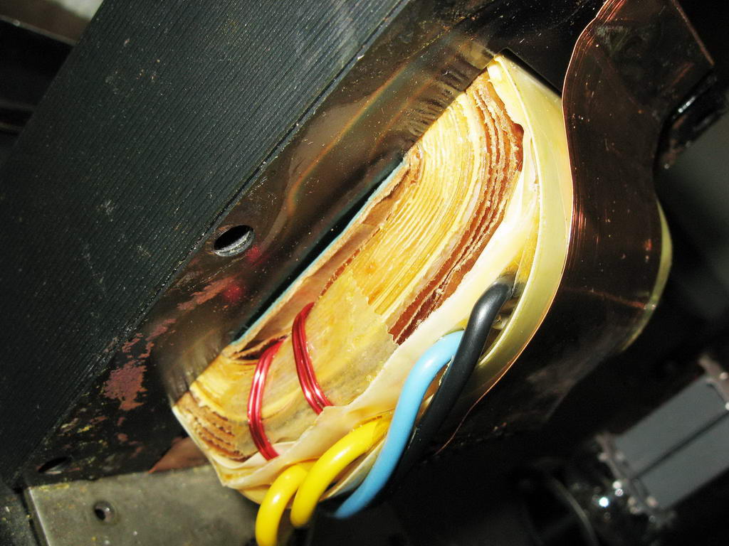

Принесли на предмет переключения на 220. Но нет, там первичка силовика на 110В. Причем, что инетересно, намотана с самого верха. Внизу накал, потом повышающая, потом 2 по 12 на питание какой-то лабуды, смещение и сетевая.

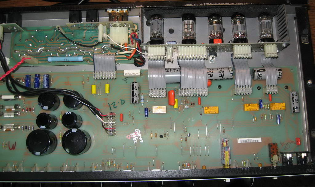

а еще фоток нету случайно? может размеры платы или шасси ?
