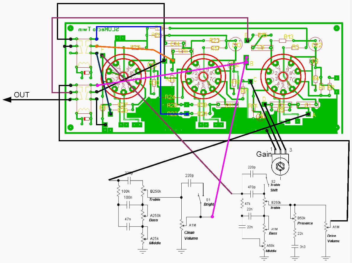

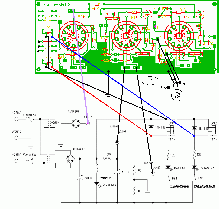

Khaba-khaba
Дата 29.06.2009 - 14:03
Приветствую форум!
Видел в начале поста сообщение про комутацию реле на печатке...
Вот нарисовал по просьбам трудящихся две картинки думаю будет очень полезно при сборке.
И еще по теме как собранно у меня: Накал прямой не стабилизированный со средней точкой 2х100ом. Транс мотал сам, лампы 6н2пЕВ. Шумов и фона нет, гейна море.
Сделан обход 3-го каскада, на схеме отрисован делитель в железе стоит потенциометр на 1мОм. Так можно более плавнее подрегулировать "обход".
Кранча не получилось AZG писал что для кранча нужно обходить 2-й каскад.
Сразу говорю не пробовал т.к. временно не пользуюсь этим преампом.
Зато на таком обходе можно играть ритм т.к. нет захлебывания и бубнениия звучание прибижается к энглу ИМХО.
Chambawambadry
Дата 30.06.2009 - 01:35
Khaba-khaba Спасибо пригодиться когда Slo соберусь делать.

Кто нибудь подскажет какие реле должны быть в этом проекте?
Khaba-khaba
Дата 1.07.2009 - 05:09
Я использовал SRC-05VDC-SH 1A 30V запитанны от накала через небольшое гасящее сопротивление.
Scull
Дата 1.07.2009 - 08:39
если именно таких не найдешь, то внимательно проверь какие контакты будут замыкаться, что-бы коммутацию не нарушить
KMA
Дата 1.07.2009 - 11:58
В выходные посмотрю на рынке 12-ти вольтовые реле, может и интереснее что то найду и перерисую плату. rolleyes.gif
Я в одном из своих проектов перерисовывая плату основывался на таком реле: http://www.radiomarket.lg.ua/popup_image.p...furjpiq2k5a60d1 Правильно подобранное реле встаёт в панельку для микросхемы DIP8 cool.gif как раз две ножки реле получаются лишними. ppk.gif
