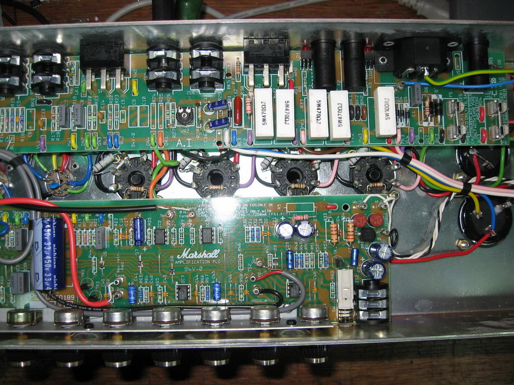

Marshall JCM 900 4100
Вообще волшебный прибор.. где-то в нем глюк, но где - никак не понятно smile.gif Может работать сутки, а потом растет анодный ток и выгорают защитные предохранители на 500мА в катодах каждой пары выходных ламп. Затем работал месяц и выжег одну лампу из четверки, затем еще одну.. в общем, сказка... И, главное, саму проблему не пофиксить.. не сидеть же над ним месяц smile.gif

Ага.. с перегородкой - силовик. Трансы DAGNALL. Нету фоток снаружи.. да, что-то я совсем профилонил rolleyes.gif и трансы совсем не обмерял biggrin.gif

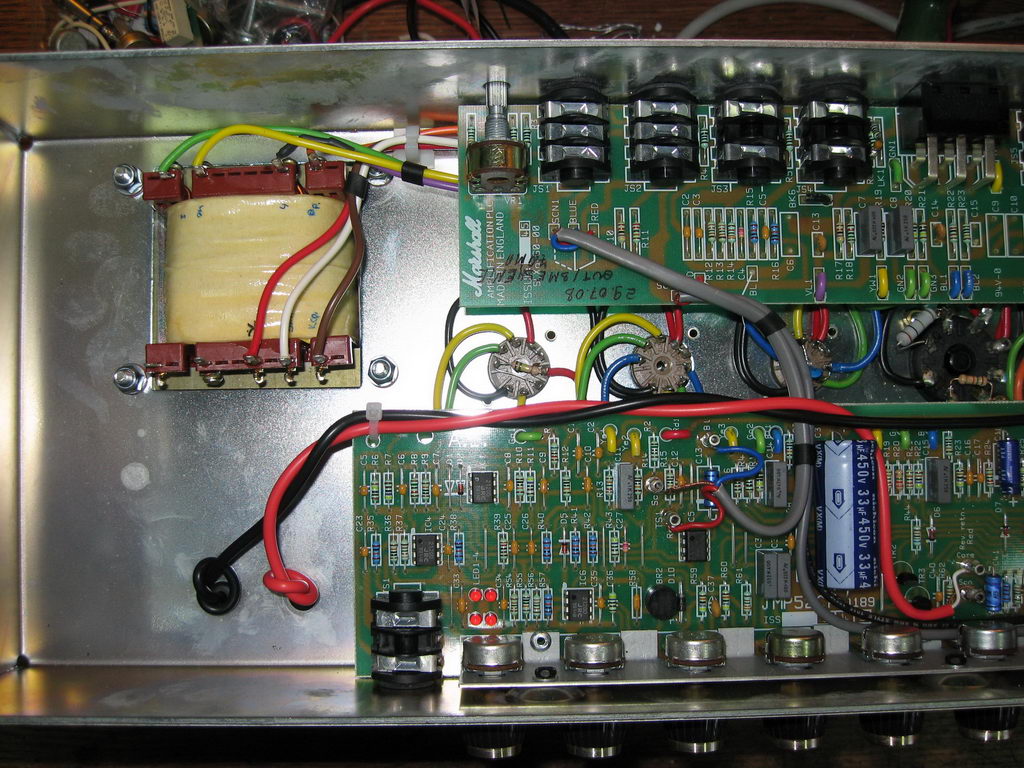

Может смещения нет, или оно работает, но плавает, не все лампы выдерживают. Если смещения отрицательного нет - кирдык, ток будет запредельным.

Всем привет!
Проверте пайки под панельками и желательно пропаяйте,
возможно при нагревании не контачит.
Причин множество. Попробуйте оставит две Оконечные лампы и поганяйте.
Ищите с какой то мелочи.
Конечно выходные лампы поставте проверенные.

Считаем-решил biggrin.gif Но,на будущее,можно и рассказать о причинах.
1)Берём выходные лампы,прикладываем к уху.Проворачивая по оси постукиваем пальцем.Звук короткий-хорошо.Слышим протяжный звон сеток-плохо.
2)Смещение....Конденсаторы и диод выпрямителя,а так же резисторы.(всё может давать сбой.К примеру-диод...При 20-25 градусах ведёт себя хорошо,а при 45-60 может показать обрыв)
3)Непропай....Очень частая причина
4)пробитый или с утечкой разделительный конденсатор.

А у меня в аналогичном приборе была ситуация следующая - Сила тока постоянно плавала, превышая норму в 2-2,5 раза. В итоге оказалось что на одной панельке не был смыт флюс и контакты пробивало. Заменил панельку и все стало хорошо! Хотя промучился в поисках причины долго..

Дата 4.02.2014 - 09:50
Кстати, этот прибор можно доработать, добавив конденсатор и регулятор и получится Hi-Gain Presence на выходном каскаде, там даже на плате место под кондер предусмотрено.. почему не сделано непонятно (там только презенс на предусилителе ито транзисторный)
