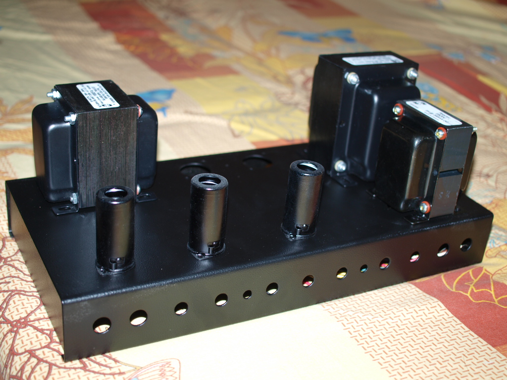

Дата 16.08.2010 - 19:13

В шасси боковины отдельные, приварены?
Дата 26.08.2010 - 09:28
