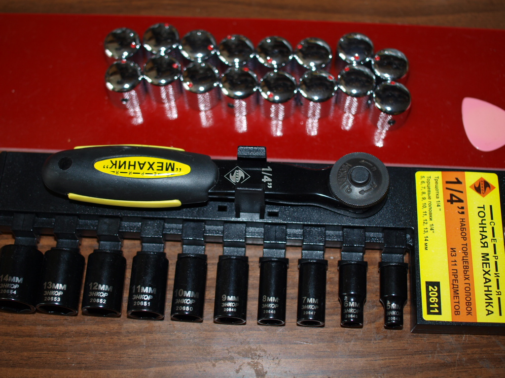

Зашопился:

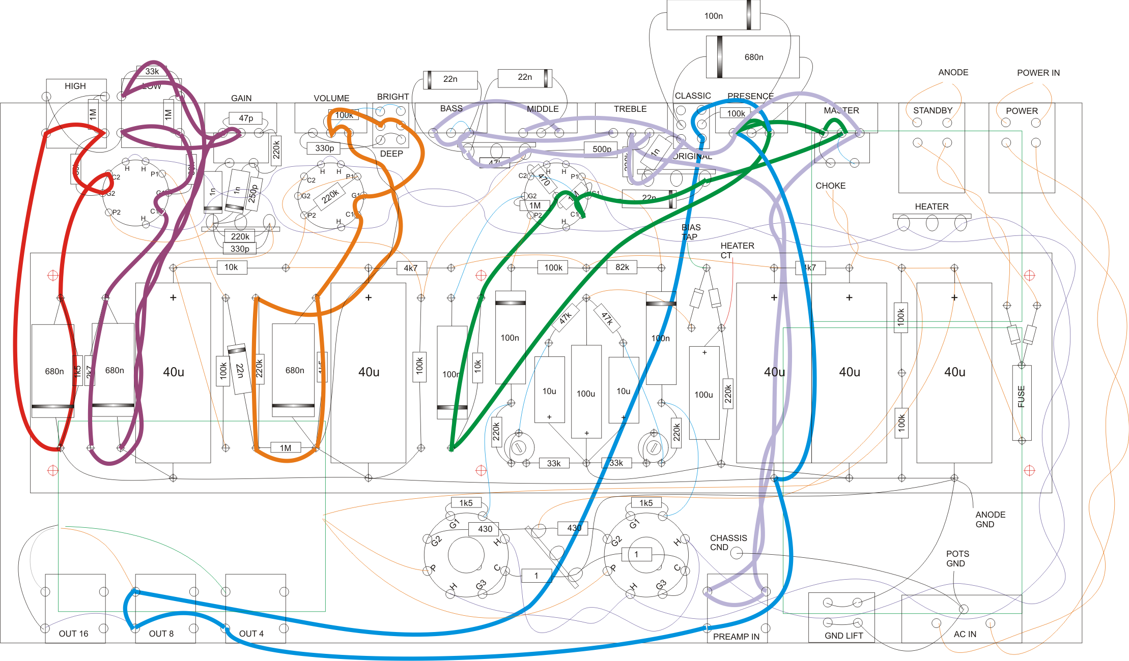

Еще один этап анализа. Магнитные петли чувствительных цепей. Как видим, все очень хорошо. Единственная большая петля - в цепи ОС, была сделана сознательно, т.к. зазёпил кусок земляного провода до презенса. Хотя выглядит стремненько, пожалуй уберу) Как известно, наведенная магнитым полем ЭДС замкнутого контура пропорциональна его площади. Смотрим на кривые одного цвета, прикидываем площадь и способы ее уменьшения.
И результат обдумывания нарисованного)

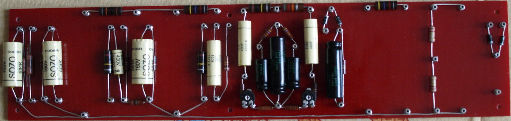

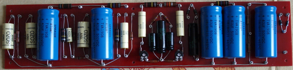

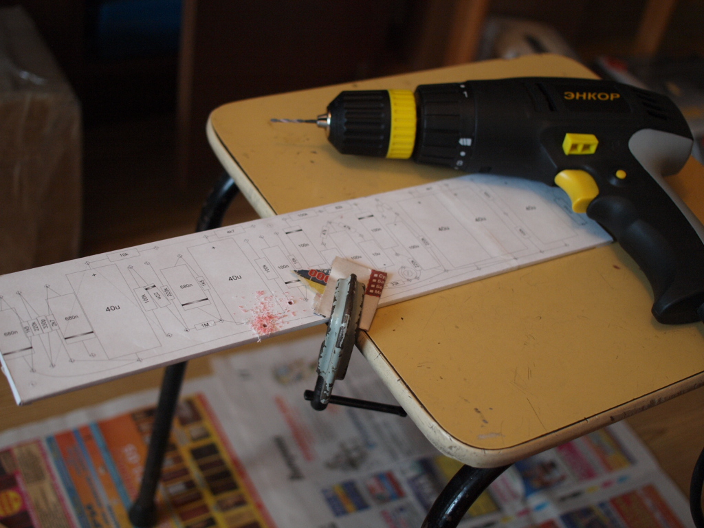

Вчера сделал плату.
Защита глаз и дыхательных путей от текстолитовой пыли, канифоли, припоя, отлетающих обкусываемых ножек деталек.
Сверлю платку. Чуток закосячил с ровностью, за год совсем уж подзабыл.
Плата в сборе. Спраги не припаяны.
Без спрагов верх
и низ платы.
Попробовал паять со спиртоканифолью. В целом - понравилось. Приятный сладковатый запах, конкретной грязи нет, но все вокруг липкое) Надо поиграться с концентрацией.

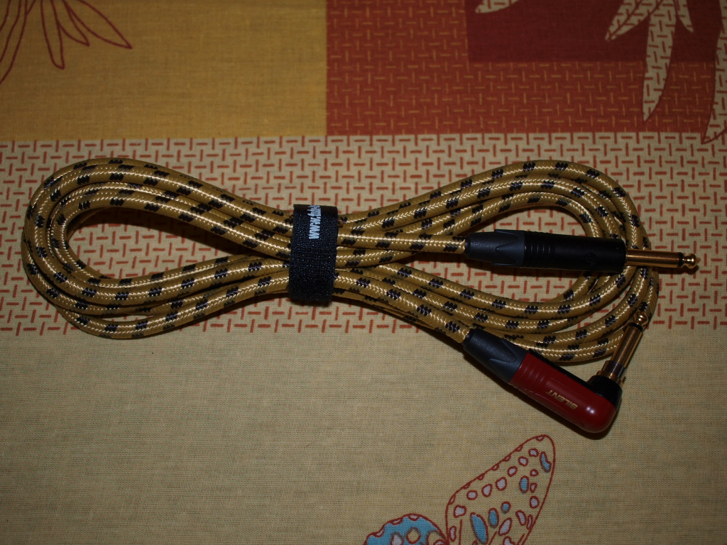

Так же спаял проводок для гитары

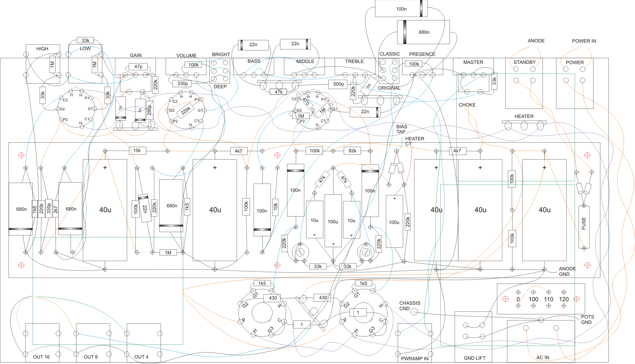

Актуальный сборочный чертеж
Дата 15.07.2010 - 14:37
За чертеж большое спасибо. Отличное пособие по компоновке типовых узлов!
