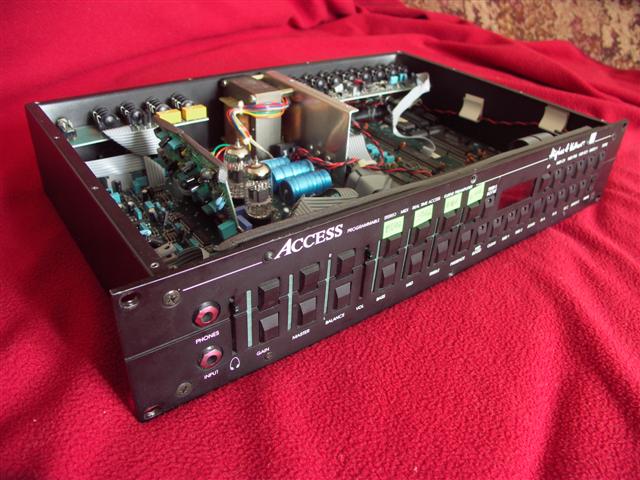

H&K Access
1) Жалоба: фон на ряде выводов.
Причина: отсутствие прокладки между стабилизатором и радиатором.
Как нашел: долго тыкался осциллографом, пока не обнаружил, что на радиаторе детектируется проблемный фон. Потом обратил внимание, что нет термопрокладки. Поменял стабилизатор, посадил его на прокладку и фон с выходов ушел.
