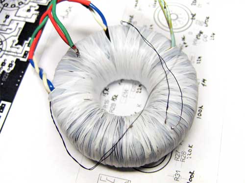

Фото экспериментов:
Обмотал тор сантехнической лентой, в общем вполне подходящий вариант, но лучше наверное подыскать матерчатую изоленту.

Продолжил эксперименты по намотке торов. Сделал плоскую катушку, намотал провод. Важно провод не скручивать - наматывать по ходу - как провод сматывается с катушки, провод не крутить во избежание образования петель, "барашков". Так же, по ходу провода сматываем провод с катушки на тор. Катушка должна быть достаточно тонкой чтобы пролезать свободно в "окно" тора, но это очевидно. Поначалу не стоит стараться класть провод плотно - скорее всего не получится, а вот добиться того что витки уложеннные неровно будут сползать вполне - лучше класть более разреженно, но сохраняя хорошее натяжение провода и направление. Внимание акцентируем на то как провод ложится по внутреннему краю магнитопровода - там пространства меньше, уложить провод сложнее.
Намотал две вторички на 50 ваттник - каждая примерно по 1250-1300 витков. В сумме получил около 230 вольт.
Провод тонкий - чтобы избежать проблем подпаял дополнительно куски монтажного провода.
Фиксируем изолентой.
Обматываем. Что есть под рукой - лакоткань, изолента. У меня - остатки сантехнической ленты.
Итого за пару вечеров вполне реально домотать на готовый тор вторичку для анодки. smile.gif
