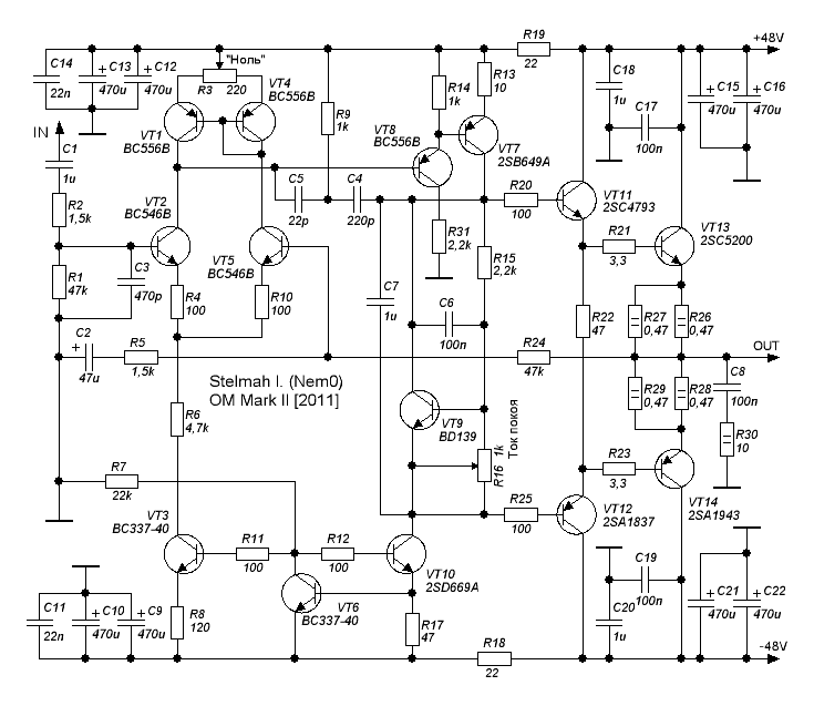

БРАГИН. плата с инета хозяина не записал. на лайоуте в закладках первая страница.
Присоединённый файл ( Кол-во скачиваний: 31 )
Присоединённый файл  brag_2______.lay6
кактус
Дата 30.04.2014 - 17:39
Схема Брагин.
Тем кто решил собрать. в лайоуте все как я сделал, TL071 в эту схему в самый раз. вместо ВС - 1N5551 1N5401 цоколевка зеркальная.
TIP тоже в топку, ставить 2SA1837, 2SC4793 они в пластмассе термопаста обильно и к радиатору. Тошиба к радиатору только через слюду.
R7 130E Стабилитроны 12V 1,3ват R на питание микры 1W от 1k1 до 2k
R- 100E 47Е 130Е на 0.5Ват диоды ставил КД521 но лучше 1N4148
VD6 1N4007 слабее нельзя,
R23 2ват 15Е можно 10Е одну ножку загибаем на него термоусадку и мотаем катушку на всю длину вертикально в плату. провод от 0,6 до 1
С5 2,7р ставить. хотя с TL071 нет возбуда
кондеры 10n С8,С9 пленка, 1500 NPO, керамика
R26 2 Вата снаббер не на плате, ставим на вых уси.
усилитель может давать 100ват, транс чтоб соответствовал.
ток покоя крутим 560Е, если все детали "правильные" и пайка отличная запускается сразу.

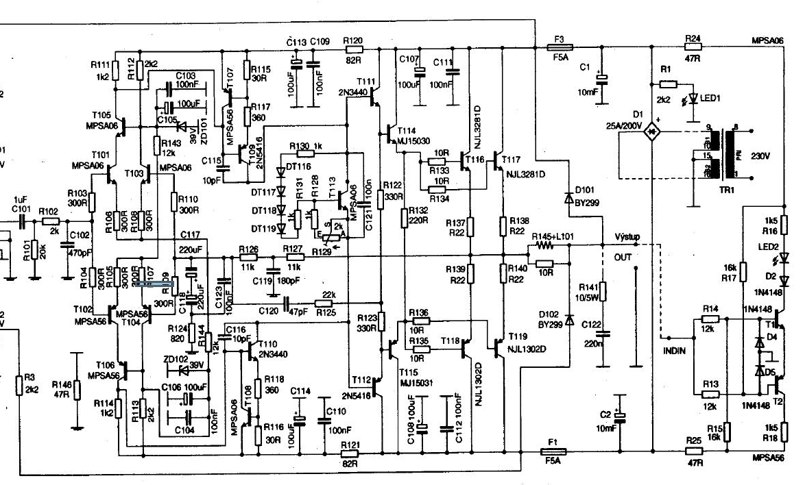

А собрать хочу вот это, нравится схема, красиво (повторитель в УН и все такое)
На выход только МЖЛ1302/3281 поставлю (тошибовские поддельные часто попадаются).
Кстати, как считаешь, вместо С2 можно интегратор влепить? Какие-нибудь проблемы можно ожидать с этим?
кактус, отпишитесь, если запустили, как там звук с этим чудом техники. Как ВЧ, красит или нет.
Это сообщение отредактировал Юрий Сергеевич - 7.07.2014 - 16:20
минимальный набор, с которого начинается звук (если класс АБ с глубокой ООС)
- токовое зеркало в диффпаре - а MUST
- УН с повторителем или каскодом - тоже
- двухполюсная коррекция = хорошо
- 100 Ом в эмиттерах - гут
дальше можно каскоды, тройку на выход, инвертирующее включение, ну итд wink.gif
хороши, одобряем!!!
только при 48В - три пары - минимум
вполне... если сделать грамотно - проблем не будет...
Это сообщение отредактировал ДмитрийЗл - 7.07.2014 - 17:03

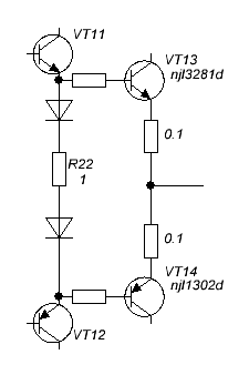

Дата 17.07.2014 - 22:22
Как насчет такого варианта?
Это сообщение отредактировал Юрий Сергеевич - 17.07.2014 - 22:40
