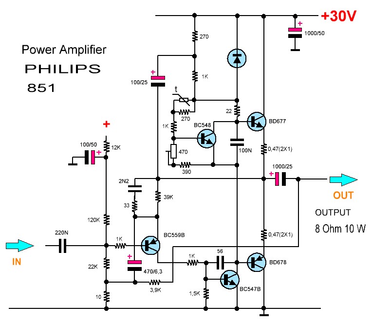

А вот схема европейского усилителя для чувствительной акустики - через него
обьективно можно оценить пространственные характеристики и натуральность звучания уже сведённых \ отмастерингованных композиций,проверить правильность соотношений масштаба и расположения Кажущихся Источников Звука в стереокартине.

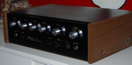

SOLID STATE INTEGRATED STEREO AMPLIFIER SANSUI AU-101
вот схема оконечного каскада:

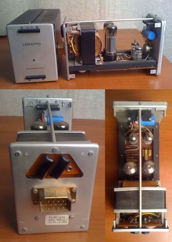

Вот настоящий контрольный усилитель работавший в настоящей студии в 60-70х годах прошлого столетия -Щвейцария, меломаны слушали - забраковали - не дает лампового окраса. http://i96.photobucket.com/albums/l173/Valery_011/Amp.jpg

Дата 3.08.2009 - 15:09
*****Вот настоящий контрольный усилитель работавший в настоящей студии в 60-70х годах прошлого столетия -Щвейцария, меломаны слушали - забраковали - не дает лампового окраса. http://i96.photobucket.com/albums/l173/Val...11/Amp.jpg*****
Хороший ламповый усилитель (как и вообще хороший контрольный усилитель)
не даёт никакого окраса smile.gif - он прозрачен для звука , вот только контрольную акустику подбирать к нему весьма непросто (особенно в последнее время , когда всё заполонила низкочувствительная (и как правило низкокачественная) акустика .
Это сообщение отредактировал RUS - 3.08.2009 - 15:16
Дата 3.08.2009 - 15:12
Мониторный усилитель и не должен давать окрас.
Дата 4.08.2009 - 12:59
О чем и речь. Поэтому и подходы разные. Просто привел для примера ламповый усилитель, именно контрольный стоял на мониторах среднего или дальнего плана, на ближних вообще стояли усилители по 4 ватта (этот 15). Не то, чтобы ребята хотели выпендриться -контрольный усилитель на лампах, просто другого варианта не было, транзисторы - только германиевые, и то, только начали появляться. Так, что делали из того, что было, искажений по сегодняшним понятиям - немерено, правда звучал подлец. Действительно был момент, на закате компонентой аппаратуры - это когда все отдельно и усилитель и проигрыватель и дека, и акустика не компрессионная, а прямого излучения. Сам помню NEC, DUAL, Teckniks и т.д. с хорошими пятиполосными Пионерами - звучал даже винил. Недавно этот DUAL увидел на барахолке в Митино по какой то смешной цене - тыщщи 3 рублей. Чуть не всплакнул. Кстати за 1000 там периодически можно купить БРИГ - получится неплохой контрольный усилитель, получше, чем на микросхемах.
