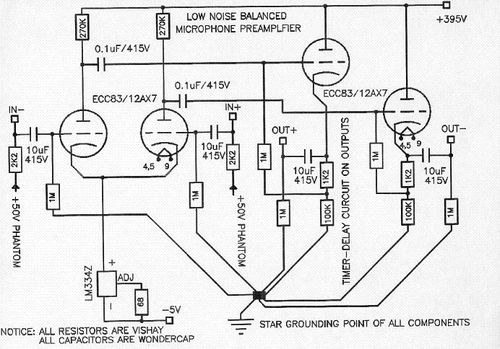

качественные трансформаторы для микрофонов найти трудно. особенно у нас в Челябинске. Вот и хотелось собрать ламповый преамп с семетричным выходом но без трансформаторов. придумалось вот это. R17 служит для точной подгонки симетрии полуволн smile.gif есть предложение обсудить идею устройства. понимаю что скореевсего изобретаю велосипед но все же... biggrin.gif
Это сообщение отредактировал конста - 3.06.2008 - 08:10

конста
Дата 4.06.2008 - 13:57
а в чем принципиальное отличие lm 334 от схемы автоматического смещения?
а в остальном прикольно решение на катодном повторителе
