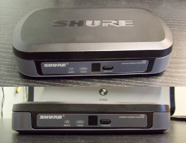

Общий вид приёмника

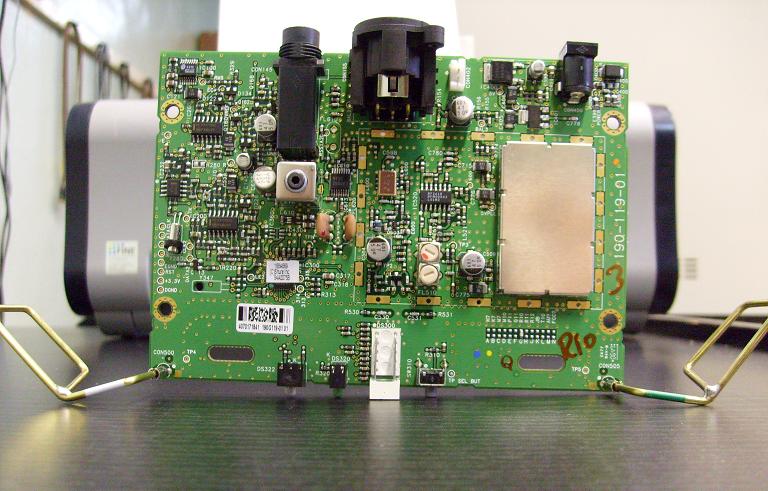

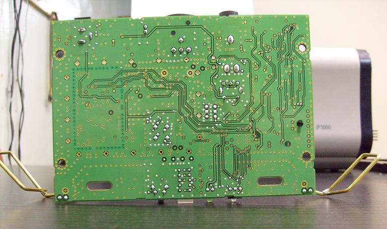

Печатная плата

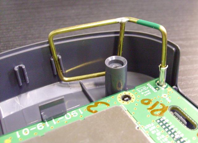

Антенна

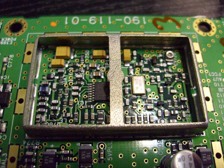

Блок синтезатора частоты ( по-моему smile.gif ) без экрана

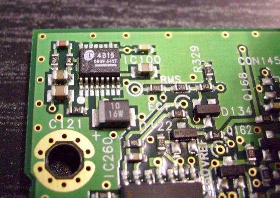

Микросхема THAT4315 - состоит из VCA и RMS-детектора. Используется здесь в компадерной системе шумоподавления.

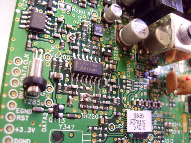

Микросхема MC33179 - четыре опера

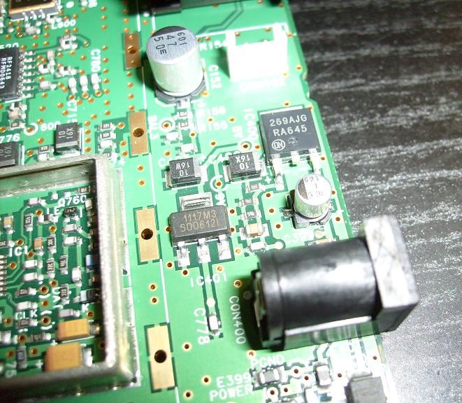

Участок платы со стабилизаторами напряжения
