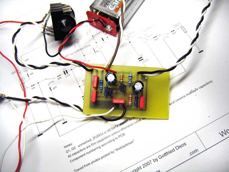

Привет всем!
Короче, начинающий я.
начать решил с Woolly Mammoth`a звексового.
Сделал ЛУТом плату, вытравил, просверлил, напаял - не работает
только ручка эквалайзера как громкость рулится и все.
подскажите, что не так сделал?
схему и фотку своего творения прилагаю.
 i
Приаттачил лейаут примы
Это сообщение отредактировал diyfactory - 13.05.2008 - 12:50
Присоединённый файл ( Кол-во скачиваний: 242 )
Jahpapu
Дата 13.05.2008 - 00:57
У тебя похоже C5 неправильно впаян, если белая полоска на твоих электролитах это -, то тогда переверни его.

перевернул - не помогает
GrafOsciLL
Дата 13.05.2008 - 09:46
а конкретнее какой сигнал подан на схему,и какой выходит звук?
попробовал запустить в симе, и сигнал валит квадратный(через чур большое усиление) пока неуменьшил r3 до 1 килоома
Дата 13.05.2008 - 10:39
gauz
Найди схему мамонта и приаттач здесь - надо посмотреть по схеме - по диаграме не очень ясно как паять электролиты - не указано куда паять минусы кондеров C1 и C5 - по схеме удобнее проследить.
Далее - использовал именно 2N3904? Если заменял на другие транзисторы - проверяй цоколевку по даташитам.
И конечно не забываем что печатка может быть с ошибкой - мамонта я так понял не так давно сняли - может и накосячили. Хотя прима простая, по идее всё должно быть нормально.

gauz
Дата 14.05.2008 - 13:13
собрал навесным - работает. затык весь был в земле. я ламер пока что и не знал, куда ее паять. на схеме вижу - вот значки "заземление", а куда ее паять хз.
опытным путем присобачил к минусу, заработало.

Спаял. Всё работает. smile.gif Кто хочет - может собирать по переразведенной мной печатке. Обращаем внимание на то что в схеме и на печатке нумерация элементов не совпадает! Вместо 4k99 поставил 5k1, вместо 20k впаял 22k (не оказалось под рукой нужных элементов но думаю не так страшно).
Далее. Если не ошибаюсь на схеме не верно обозначены эмиттер и коллектор транзистора - поправьте если ошибаюсь. Сначала впаял транзисторы по схеме - примочка не завелась. Перевернул как в описании проекта - заработала. Даташит на 2n3904 в аттаче.
Звук очень хорош. cool.gif Очень хороший колючий шершавый фуз, думаю даже подойдёт не только для баса и гитары но может и даже для обработки звука синтезаторов(?). Необычный и достаточно жёсткий.

GrafOsciLL
Дата 15.05.2008 - 14:47
**на схеме не верно обозначены эмиттер и коллектор **
Дата 15.05.2008 - 15:43
Посмотри даташит на 2n3904 - эмитер - это третий пин. На третью ногу (эмитер!) через резисторы 51к и 20к подаётся питалово. А на схеме - на коллектор. unsure.gif
В общем моя печатка полностью рабочая. Транзюки впаиваем как на фото. biggrin.gif
GrafOsciLL
Дата 15.05.2008 - 18:33
НО ваша печатка сильно похожа на исходную, да и транзисторы во боих схемах надо рассматривать именно сверху .
ТО есть контуры Элементов затирают плату, значит находятся ближе к нам
Это сообщение отредактировал GrafOsciLL - 15.05.2008 - 18:38
Присоединённый файл ( Кол-во скачиваний: 176 )
Дата 15.05.2008 - 19:00
GrafOsciLL
Точно. Вот я лох. smile.gif Всё верно, все в порядке просто не учёл что в даташите вид снизу. biggrin.gif Печатку "своей" я условно назвал - конечно просто по рисунку переразвёл.
Собрал всё вместе, залил в файловый архив http://diyfactory.ru/forum/index.php?download=72
