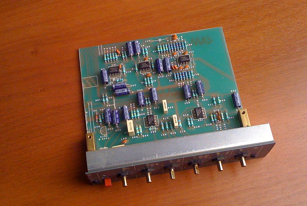

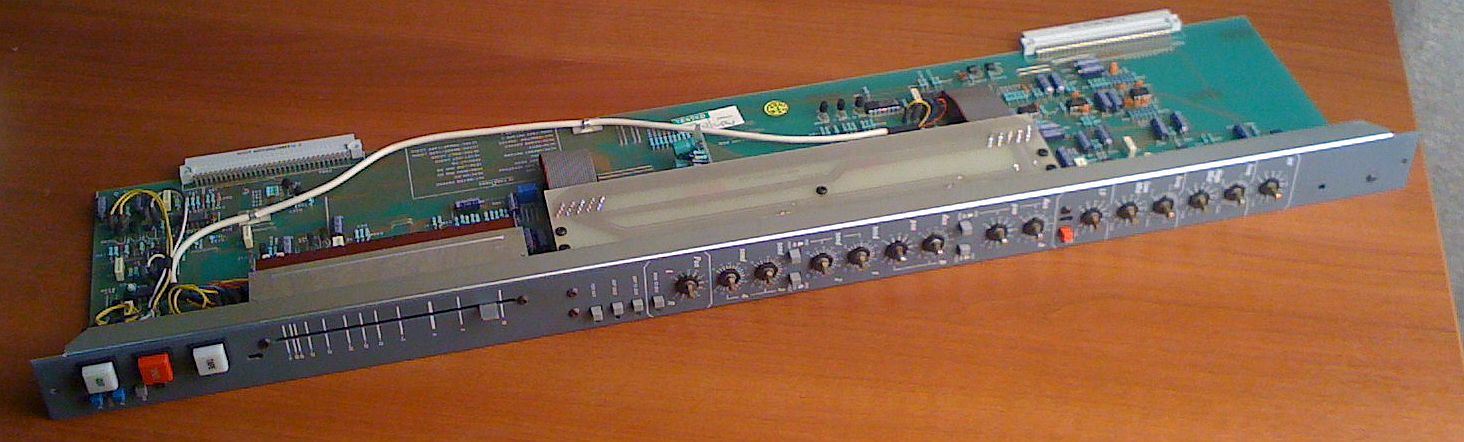

Недавно продавались вот такие линейки от пульта DDA AMR24, аппарат неплохой, купил для интереса несколько штук, особенно после прочтения вот этого
http://www.markdannrecording.com/Console_Specs.html
и этого:
http://www.toto99.com/blog/ency.php?/archi...HOUSE,-THE.html , да и вообще, из уважения к фирме Klark Tecknik ( именно они выпускали эти консоли, а впоследствии MIDAS)
Входные линейки использованы по назначению, осталось несколько лишних выходных линеек,

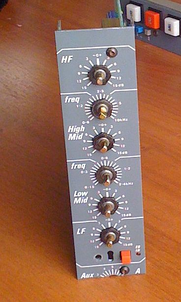

Долго думал, что с ними делать, потом одну преобразовал вот в такой эквалайзер:
Времени это заняло совсем немного, часа два, прибор работает , нет необходимости искать пресловутые обратнологарифмы, они скорее всего уже стоят там, да и в осадок выпало около десятка отличных сопротивлений, как минимум ALPS, еще тех времен выпуска и фейдер, все в отличном состоянии, и пригодно для дальнейшего использования в DIY проектах.

Откуда линейки? Жаль плохо видно на чём собраны - что за ОУ?

Линейки от пульта DDA AMR 24, по первой ссылке, там даже схема выложена, вторую, поправил, там внизу написано про сетап студии. Эквалайзер - совершенно обычный, на чем собран - TL072, 5534, 5532, но разговор совершенно не об этом, повторять его нет смысла, потому, что дешевле просто взять и вырезать из линейки. Эти ленейки больше года периодически выставлялись на Молайне, и никто не обратил на них внимание. Входные рука не поднимается резать, а выходные были лишние, вот я и оттянулся . Между тем во входных был готовый микрофонный преамп и эквалайзер гораздо круче. То что они собраны на TL072, не страшно, вполне можно поменять на более крутые, хотя не факт, что это будет лучше, я все таки доверяю разработчикам , и считаю, что не зря они поставили именно эти операционники. Кстати на пульте Studer 903, который звучит очень прилично, на уровне Нивов и ССЛей, только не красит звук, стоят те же 072, 5534 и 5532 и ни каких Бурбраунов, а пульт превосходный.
