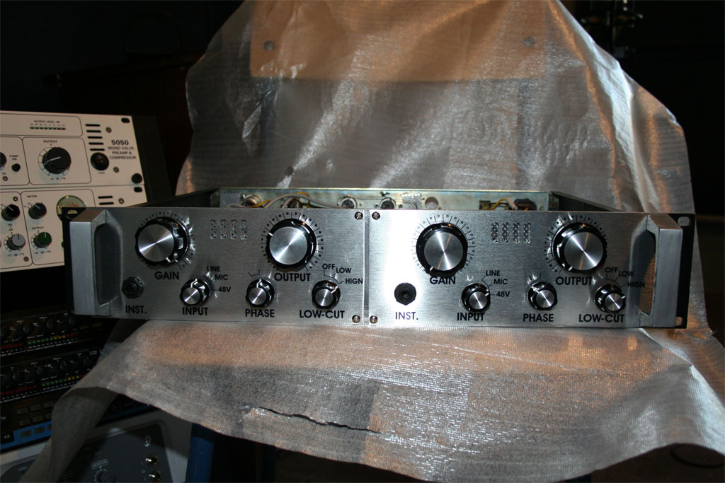

Закончил сборку Ж9. Есть пролема-Фон(наводка).Причем когда втыкаю в
линейный вход,работает идеально, а с микрофонным идут наводки.
Может ли это быть из за неэкранированных трансов.
С Ув.Евгений

По поводу фона. Навскидку, можно попробовать - земля на корпус с XLR только (!) с входных XLR'ов. Посмотреть по схеме и плате откуда идёт земля на выходные разьемы. И следовательно не обьединять землю всех разьемов доп проводником. Третий контакт евророзетки посадить на переключатель ground lift - и посмотреть в кком положении лучше с фоном. Но как правило в том положении что на фото фона меньше (земляной контакт евророзетки на корпусе)...
Дата 23.03.2008 - 19:34
Входные трансформаторы и лампы обязательно в экраны, причем лампы не в аллюминиевые а стальные, если найдешь или еще лучше в пермаллоевые. Но самое страшное - это земляные шины, которые ты провел между входными и выходными гнездами, точка заземления в ламповом приборе должны быть одна, и выбирается она экспериментально по уровню фона.

Заработала"шайтанмашина")))
Для тех кто будет собирать данный девайс-
В первую очередь заэкранируйте входные трансы(я ступил и заказал без экранов). Далее как сказал Jansen, -" Но самое страшное - это земляные шины"
Лампы не стал экранировать, так как соотношение сигнал-шум меня удовлетворил. И обратите внимание на провода которые идут на переднюю панель, они так же ловят фон( желательно тоже экранировать) особенно где идёт пять проводков. Выходные трансы не стал экранировать(так как сделал
вариант через трансы и в обход трансов(нелинейный)).-Сигнал идёт после
С13, . Ну вобщем довожу до ума дизайнерскую сторону
(лампочки,сверкалочки ит.д.) Спасибо Jansenу и diyfactory за совет.
Удачи! С Ув.Евгений
