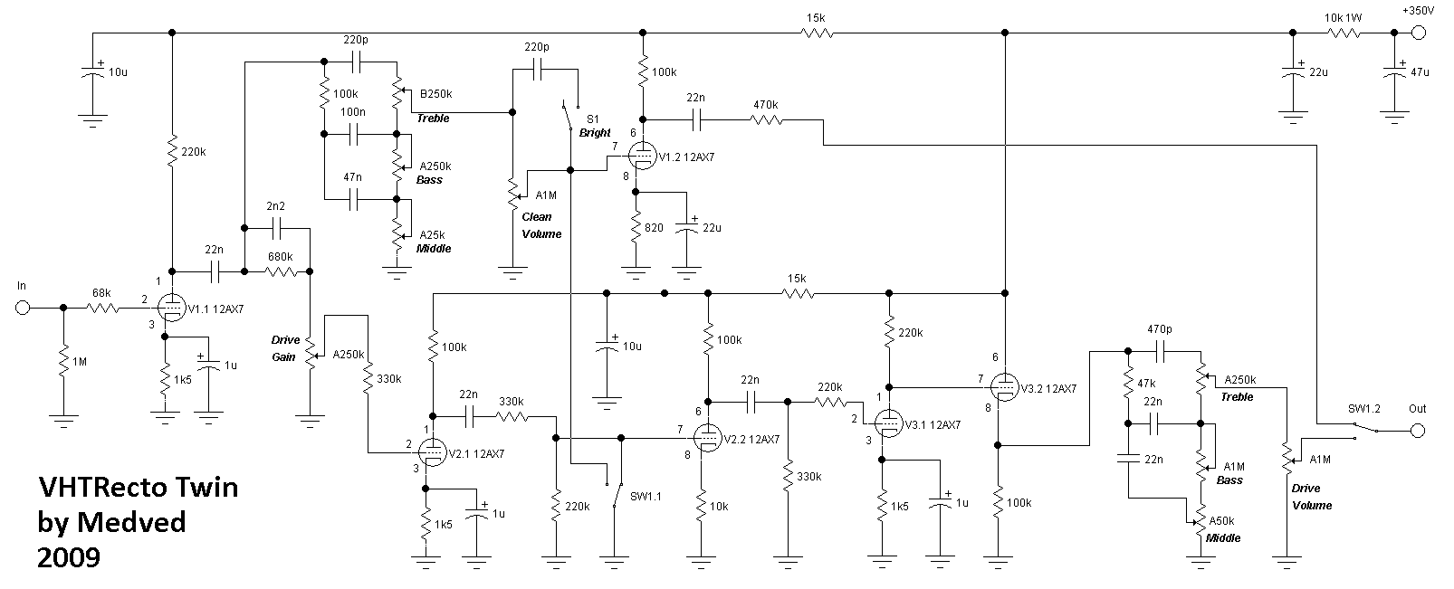

Можно ли каким-нибудь образом задейстовать вторую половинку первой лампы для клина?
Если нет, то так пойдет?
vlad4er
Дата 7.09.2009 - 09:02
Мое предложение: img-1188-511756214e.gif

Обновил схему, т.к. в первой забыл стереть брайт на гейне

Конечно можно использовать одну половинку. Все равно будешь крутить-вертеть под себя.
vlad4er
Лучше питание гирляндой, как обычно, а второй каскад чистого к второму каскаду грязного. В темброблок чистого в требл лучше A250k wink.gif
Medved, можешь пояснить этот момент? Последние три каскада перегруза по питанию вместе, потом вторые каскады чистого и перегруза, и в самом конце первый общий каскад? И на одной лампе лучше делать триоды каскадов чистого?
