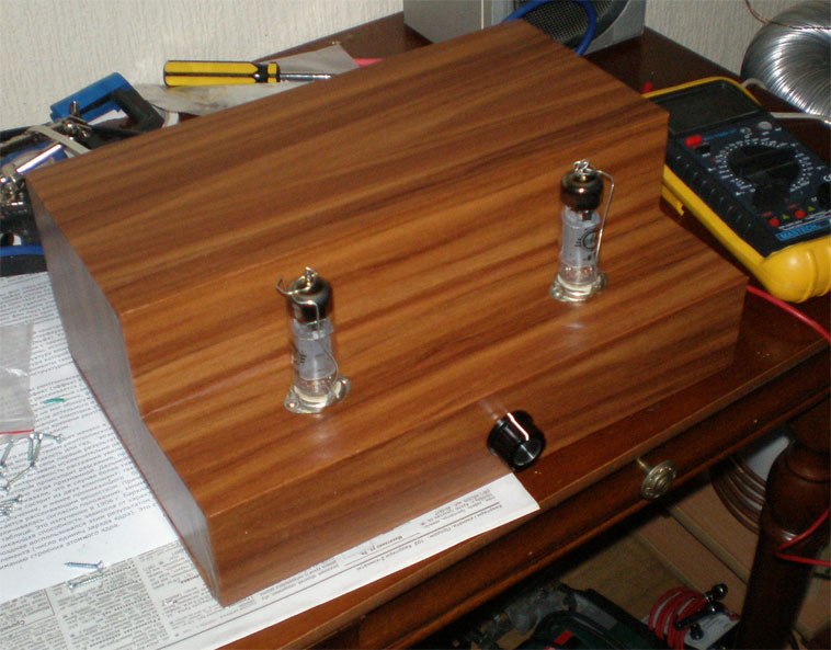

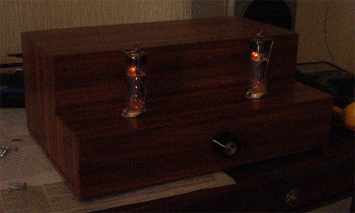

Ну, наконец доделал усилок!
Внешний вид
светящиеся лампочки
Картинка с комментами, что было сделанно для борьбы с фоном - в аттаче.
Единственное, чего я не предусмотрел сходу - так это то, что усилок начнет ловить радио - голосааааа.... ))) Пришлось поставить RC фильтр на гнезда. Фильтр настроен на 50кГц, довольно хорошо справляется со своей задачей.
Фона не слышно даже если приложить ухо к динамику, а вот если плиложить ухо к корпусу усилка - слышно гудение силового транса, но оно на грани слышимост, поэтому - терпимо )
Усилок играет классно. Сейчас сижу и слушаю флееерр, хоть и колонки старые-совковые, но звук приятный ))) Внешне смотриться вполне неплохо, только углы самоклейки выдают самопал... не представляю, как из можно красиво сделать ((
Теперь мои как всегда глупые вопросы )) Лампа у меня греется до 120 градусов - это номально для нее? Если прикоснуться (чисто случайно) к нагретой лампе - она может лопнуть?
Жду комментофФФФ.

Я блин фигею, в даташитах на лампы есть все, кроме предельной температуры... Однако...
Да, забыл написать - чем-же неправильно сделанна земля звездой. Я сделал звезду на 10 контакте панельки (тот который посередине), а правильно сделать на "минусе" конденсатора стабилизатора, но провод землянной у меня очень короткий, поэтому "каки" не вылезло...

То что лампы греются это нормально скорее всего. Посмотрел схему так и не понял на каких пентодах ты усь собирал. Те же EL84 (6П14П) греются очень прилично.
BSVi
Дата 8.04.2008 - 09:53
Пентоды - 6ф3п (точнее там и пентод и триод в одном баллоне)
