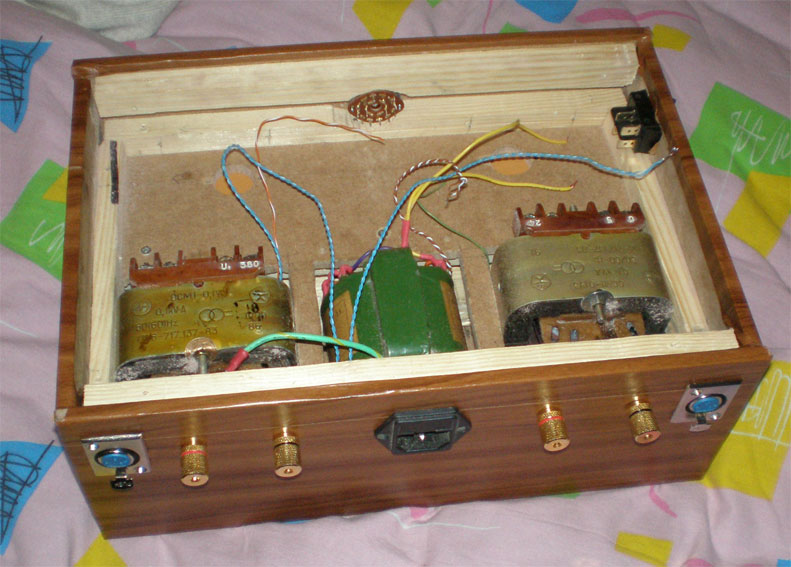

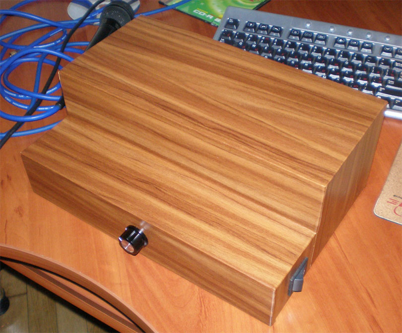

BSVi
Дата 1.04.2008 - 08:10

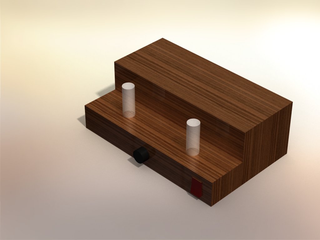

Обтянул корпус самоклейкой -
Интересно сравнить с моделью )
Вот что творится внутрях
