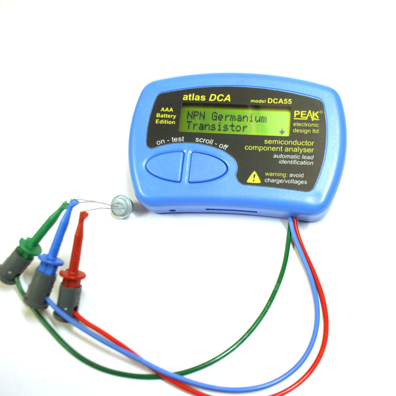

Пока едут китайцы получил свой DCA55. Коробка без полиграфии, корпус немного люфтит но впечатления производит положительные: быстрый удобный, made in Great Britain. smile.gif
Сравним как меряет германий с тем что показывает обычный мультиметр (по методике которую упоминал выше - меряем Hfe, отключаем базу меряем утечку).
DCA55 показал 79 (утечку он учитывает сразу), мультиметр 92-22=70.

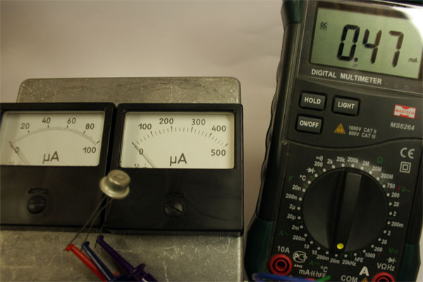

Small Bear
Собран в 1590DD, банана разъёмами под щупы (крючки) и выход на мультиметр (DC, mA). Переключатели: p-n-p/OFF/n-p-n, 100uA/500uA/external, leakage/Hfe.
Утечка около 20uA
Коллекторный ток 480uA
И то же самое на мультиметре
Считаем: ток коллектора минус утечку и делим на 9mA: 480-20/9=51.1 Получаем hFE=51.

Peak Atlas DCA55/DCA75
Peak Atlas DCA55 показал Hfe=53, ток утечки 0.023mA (23uA)
