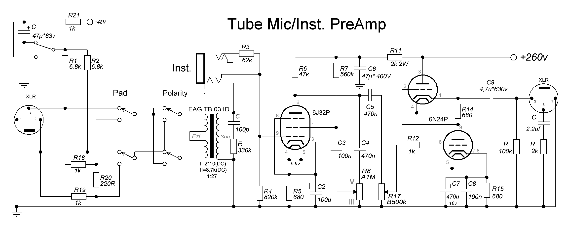

Имею неплохой микрофон октава мк-519 и желание запустить его через лампу на внешнюю звуковую e-mu 0404usb.
Изначально пытался сделать ламповый микрофон на 6ж1п по разных схемам с 1гом резистором и разными трансиками, результат нулевой, звук не идет. Ну думаю хер с ним, хотяб преамп спаяю на 6ж32п и будет мне счастье, спаял - не работает, тишина. Руки опускаются, может кто поможет разобраться в чем причина.
Схема:
Входной трансик от микрофона мд-47, пермалой ктр 1:15. Схема работает для обычного динамического микрофона без фантомного, и шума почти нет, везде поставил электронные дроссели. Как втыкаю октаву и врубаю фантомное, какой -то щелчок, потом слышу на записи, как лампа цокает при прогреве, но звук не идет. Может в самом микрофоне проблема, но он отлично работает от 0404usb.

Дата 1.03.2017 - 20:31
Цитата в помощь.
"В МД-47 использовался пермаллой.
И там был не трансформатор а автотрансформатор, выполненный на сердечнике из пластин Ш-10 X 5 мм с первичной обмоткой 40 + 40 витков (со средней точкой), последовательно с которой включена вторичная обмотка из 3 000 витков. Намотка сделана подряд, вразброс проводом ПЭЛ 0,07. Звуковая катушка микрофона подключается к первичной обмотке (80 витков), средняя точка которой соединяется с экраном (шасси, заземляющая шина), чем и достигается симметрирование."
То есть фантом никак с этим трансом.

РусичЪ
Дата 1.03.2017 - 20:40
я читал этот пост, только сейчас понял его суть, благодарю! Могу намотать сам без проблем, скажите только сколько) Есть трансики от модемом на пермаллое, жирьненькие)

РусичЪ
Дата 10.03.2017 - 01:19
перемотал трансик от мд-47, там кстати не 3000 витков, а около 1300. Намотал 3000 к 500, заработало, но фон конечно расстроил, откуда он не понял, все сигнальные цепи в экране, везде электронные дроссели и выпрямленный накал. В итоге все разобрал, фигня это все, лучше делать сам мик ламповым.

Дата 10.03.2017 - 18:38
транс ловит магнитные наводки, проблема известная. Выход-питающий тор на сниженную индукцию, увеличение расстояния, сам входной транс в магнитный экран. Короче, Вы поняли за что взялись))
РусичЪ
Дата 11.03.2017 - 02:29
транс в кожухе от мд и кожух заземлен, но скорей всего да. И усиление слабовато, отсюда пришел к выводу, что число витков не верно, ощущение что я усиливаю не полезный сигнал, а какие-то белые шумы.
Такая же фигня была, когда я пытался сделать из 519 ламповый мик, перетряхнул пару якобы 100% рабочих схем, и так и не понял, почему не работает, может какие-то темные силы в самом капсюле засели) в любом случае я решил сдаться, потому что это был тупик, тут как говорится, либо я тупой, либо одно из двух). Скоро будет стереопара мк-012, может вернусь для экспериментов, там капсюлей на любой вкус и цвет)
real64
Дата 11.03.2017 - 08:07
РусичЪ все проблемы в конструктиве. Делайте аккуратно, с минимальной длиной проводников. Корпус мика со схемой и трансформатором в экране - и всё у Вас при должном терпении получится.
Ralex
Дата 28.04.2017 - 11:31
Усиления одной 6Ж32П будет не достаточно, схему надо "усилить" ещё одним каскадом. Кроме того, 6Ж32П очень шумная лампа. Если уж Вы взялись за схему с пентодом на входе, обратите внимание на EF806. Входной трансформатор необходимо дополнительно экранировать (как обмотка экранирующая, так и пермаллойевый экран).

Ralex
Дата 16.05.2017 - 16:19
Цитата (Thorn @ 28.04.2017 - 15:34)
Есть масса схем с трансформаторным входом и EF86 (6Ж32П) в первом каскаде. Не стоит так сразу называть 6ж32п шумной и склонять всех к еф806. То что она получше - очевидно, конечно, но лично я против такой радикальной позиции в стиле - только еф806. Все строго имхо, исключительно для полноты картины, чтобы начинающие не пугались ef86 и не бегали в поисках EF806.
Возможно, мне попались подряд несколько ламп (6Ж32П, EF86), которые шумели неприемлемо сильно и первая попавшаяся EF806 кардинально отличалась... У Вас был положительный опыт с этими пентодами?
