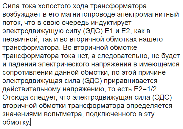

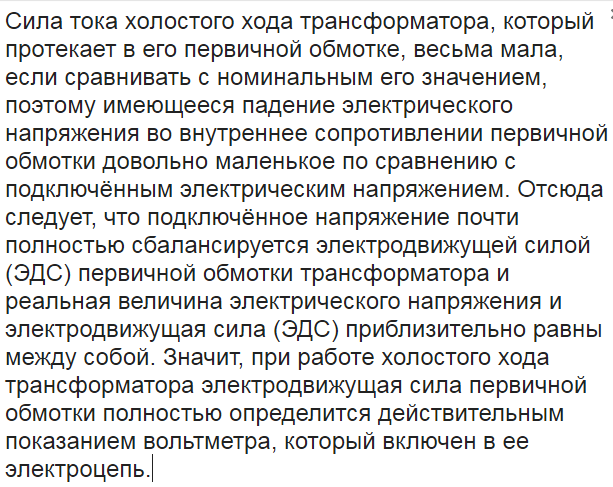

Я ничего не выдергиваю,я беру основное для объяснения... Вот смотрите,может на картинке удобнее.Чего тут сложного и непонятного,почему невозможно это понять? Взято отсюда: http://electrikpro.ru/hol-hod-transf-rezh-hol-hod-rhya.html
Если другой трансформатор не изменил ситуацию,значит он не совсем подошел...
В контексте темы пытаюсь объяснить,что рост сопротивления более тонкой ленты отрицательно не влияет на уровень выхода,ведь без нагрузки падение напряжения на сопротивлении не происходит.

Для тех кто будет читать эту тему обращайте внимание на факты,(а не на чьи то изъяснения типа "да-нет." За всю историю комментариев не был дан ни один расчет,или объяснение почему поталь обязана быть хуже обычной ленты,просто эмоции и неуместные ссылки на кого то... Эти товарищи постоянно мешают вести темы засыпая все бессодержательными комментариями лишенными смысла,аргументации и порой просто логики)
Из этого так же следует,что сопротивление не нагруженной ленты(а это так и есть если трансформатор к которому подключена лента не нагружен) по тем же физическим законам не оказывает влияние на вольтаж.В общем то,это все что нужно знать о ленте из потали в плане ее электрических свойств.Нет у нее минусов в этом аспекте относительно более толстых лент,только плюсы.
