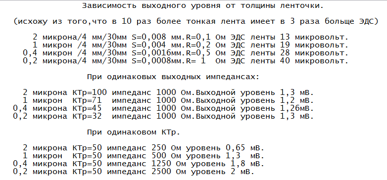

Выбор толщины ленты для ленточного микрофона важный вопрос вызывающий споры.
Произвел расчет зависимости толщины ленты на выходной уровень микрофона при одинаковых выходных импедансах и при одинаковых коэффициентах трансформации.

Исходил из этих расчетов о влиянии толщины ленты на ЭДС.Расчеты предоставил участник форума "Santik" за что ему большое спасибо!
Скорее всего по тому же соотношению более тонкая лента будет более чувствительна к деталям звука,то есть в 10 раз более тонкая лента на 300% более детально передаст звук.

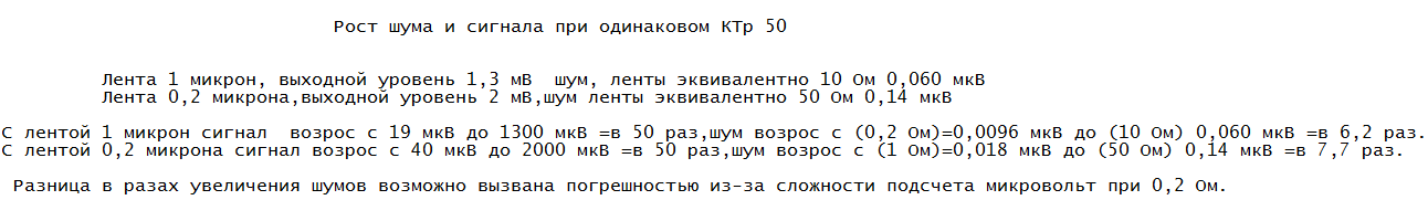

Garin
Дата 24.07.2016 - 00:41
Разница в росте сигнала и шума обусловлена тем что трансформатор масштабирует не только ток и напряжение,но и сопротивление,шум растет как пропорциональное трансформации увеличение значения сопротивления,а не его значение в микровольтах,пропорциональное же трансформации масштабирование напряжения соответствующего сопротивлению говорит о импедансе.
То есть 1 0м стал 50 Ом после КТр 50,шум возрос как разница между шумом сопротивления между 1 Ом и 50 Ом,это в 7 раз, а импеданс возрос как разница между увеличением в 50 раз значения напряжения шума равного 1 Ом и напряжения шума равного 50 Ом,то есть 0,018х50=0,9 миВ.0,9 мкВ соответствует сопротивлению 2500 Ом,это и есть импеданс.
Это сообщение отредактировал Garin - 24.07.2016 - 12:05
Дата 24.07.2016 - 03:39
Это как? Если ленточки разные, то и импедансы будут разными. Либо, К_тр надо делать разными, чтобы уровнять эти самые импедансы. Выбирайте что-то одно.
Собственный шум микрофона будет складываться из... токового шума, который минимален, так как при правильном согласовании с преампом ток в цепи отсутствует
Да, ладно! Транзистор "не знает", что вы там с чем согласуете - чем больше импеданс [источника], тем больше его, транзистора, токовый шум. Токового шума практически нет в усилителях на ПТ и, отчасти, на лампах, но с ними, в смысле шумов, другие проблемы. Т.е. и в том, и в другом случае "согласование" никаким боком не касается шумов. Просто, ПТ шумят меньше с одними источниками, БТ - с другими (речь об импедансах).
Раз, вас так тянет в теоретические дебри, то почитайте, что ли, "Искусство схемотехники" - там всё разжёвано на тему шумов.
И, кстати, транзистор управлятся током (базы) - не может он, этот ток, "отсутствовать в цепи" ни при каких "правильных согласованиях". А в схемах на ПТ он осутствует по определению, и тоже безо всякого согласования - "правильного" или "неправильного".
Это сообщение отредактировал Tuvalu - 24.07.2016 - 04:18

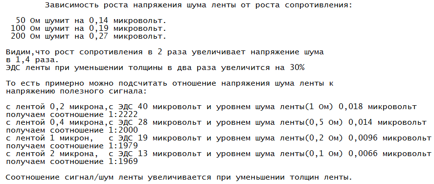

Дата 26.07.2016 - 02:15
Нашел более менее точные значения напряжений тепловых шумов низких значений сопротивлений,расчеты в третьем посте оказались не верны,они хотя и показывали незначительный рост С/Ш с уменьшением толщины ленты,но нет даже его.
НЕЗАВИСИМО ОТ ТОЛЩИНЫ ЛЕНТЫ НАПРЯЖЕНИЕ ТЕПЛОВОГО ШУМА ЛЕНТЫ ОТНОСИТЕЛЬНО ЭДС ЛЕНТЫ В ПРОЦЕНТНОМ СООТНОШЕНИИ ОДИНАКОВО.
Процент этот конечно индивидуален,но при прочих равных одинаков при любых толщинах до сотых долей процента,тысячные доли показывают ухудшение с/ш при уменьшении толщины ленты,но вероятно потому что увеличение ЭДС брал без глубоких уточнений,(я их просто не знаю)как 300% при десятикратном уменьшении толщины ленты,а увеличение напряжения теплового шума при десятикратном увеличении сопротивления немного больше чем 300%.
Это сообщение отредактировал Garin - 26.07.2016 - 03:20
Santik
Дата 26.07.2016 - 06:51
Скорее всего по тому же соотношению более тонкая лента будет более чувствительна к деталям звука...
Многое зависит от механических характеристик ленты на звуковых частотах. Вот например пластилин. Вроде мягкий, а на частотах 10 Гц и выше - "абсолютно твёрдое тело" ohmy.gif
