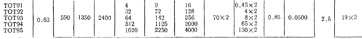

Недавно приобрёл с рук, за недорого, советский RLC-метр Е7-13. Проверил на точных элементах- вроде сильно не врёт. Прикупил недавно некоторое количество трансиков ТОТ-94, но прибор показывает данные, отличные от заявленных производителем и по импедансу и по индуктивности.
Дата 23.07.2016 - 21:15
Цитата (real64 @ 23.07.2016 - 17:14)
Я давно не пользовался yandex.диском. Попробуйте скачать.
https://yadi.sk/d/aftcc8aJtZHoQ
Спасибо за оперативность, скачал без проблем.
Я отдельно послушал отрезки, заголовки. Ферритовый и шумнее и низ плосковат, но больше деталей в ВЧ. Пермаллой - объёмно и в меру мутно. Конденсаторный не комментирую, он другой.
Собственно, хотелось бы узнать индуктивности у трансформаторов на феррите и пермаллое. Про первый даже предположить сложно.
Дата 23.07.2016 - 21:17
Насыщает. Попробуйте измерить только многовитковые обмотки.
Дата 23.07.2016 - 21:29
Этот трансик с Ктр 1:1. Мерял крайние вывода.
Индуктивность первички/вторички показало 1.65Н, активное сопротивление в районе 850 Ом.
Самый первый столбик- мощность
Следующие три столбика- вх. сопротивление;
Далее три- сопротивление нагрузки;
Следующие два- сопротивление постоянному току первички/вторички;
Следующие два- индуктивность первички и рассеяния;
Далее- ток подмагничивания в мА и макс. напряжение первички.
Это сообщение отредактировал Sonic - 23.07.2016 - 21:35
Дата 23.07.2016 - 21:59
Sonic, для каких целей?
850 Ом - много. В паспорте 2х70 Ом.
