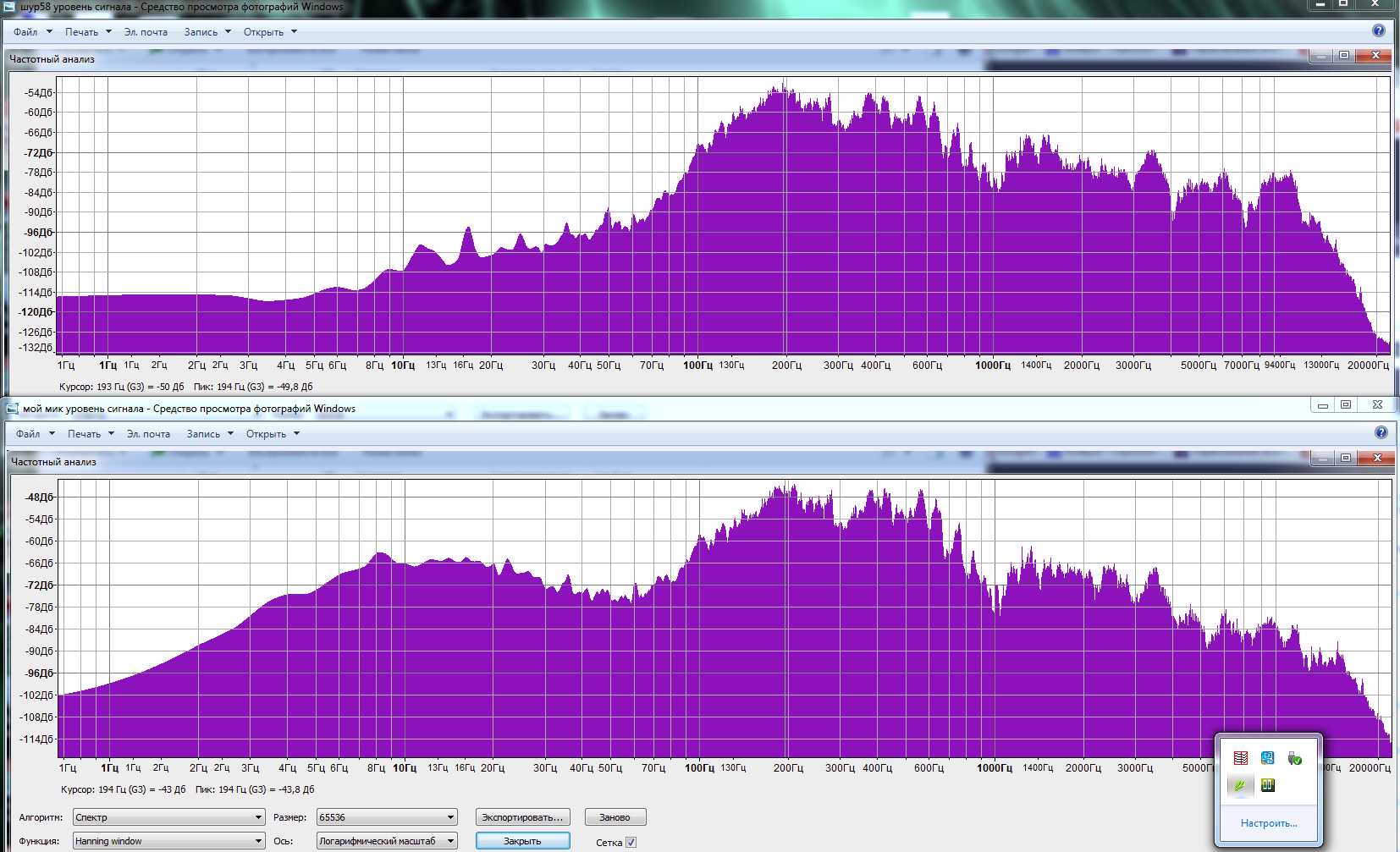

real64 Хорошо.О чем говорит этот сравнительный частотный анализ?
Garin
Дата 22.07.2016 - 21:57

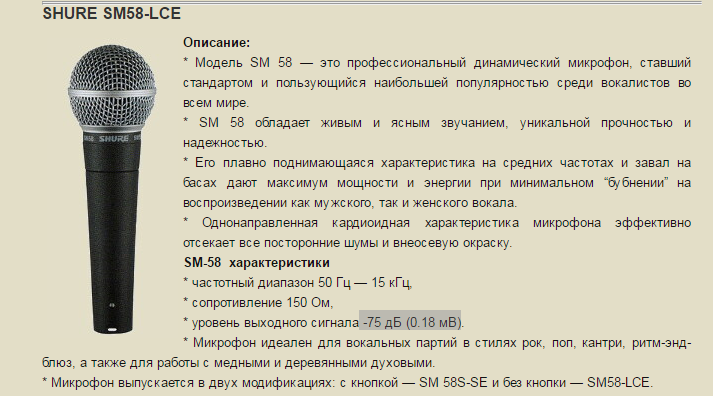

burd-ig При прослушивании по SPL разница в 8 дБ,это 2,5 раза это 4,5 мв/па,просто это пугает многих)) Мне вот это попалось:
Дата 22.07.2016 - 21:58
Цитата (real64 @ 22.07.2016 - 23:45)
Кстати про шум Вам уже пытался объяснить digilab2 на http://rmmedia.ru/ - но пока видимо ещё рано.
Я бы добавил, если вы слышите шум в записи, то -65 дБ и хуже, можно на кнопку PrintScreen не нажимать. Когда у микрофона это отношение пытаются выдать за сотню... я думаю, то что всегда думаю biggrin.gif
Не верьте этому корявому паспорту.
http://www.dns-shop.ru/product/73cc05ca13b...shure-sm58-lce/
Китай какой-то...
Вот еще со странной чувствительностью:
http://www.muztorg.ru/product/16906
А на верхнем графике микрофон у которого явно больше верхов, наверное Shure с поталью.
Это сообщение отредактировал burd-ig - 22.07.2016 - 22:09

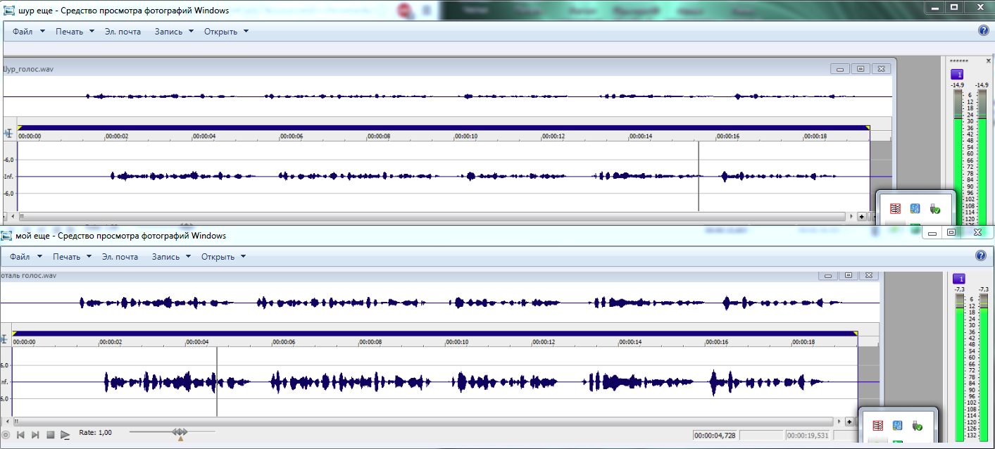

Разница в 7,6 дБ,одновременная запись при одинаковых входных параметрах преда:

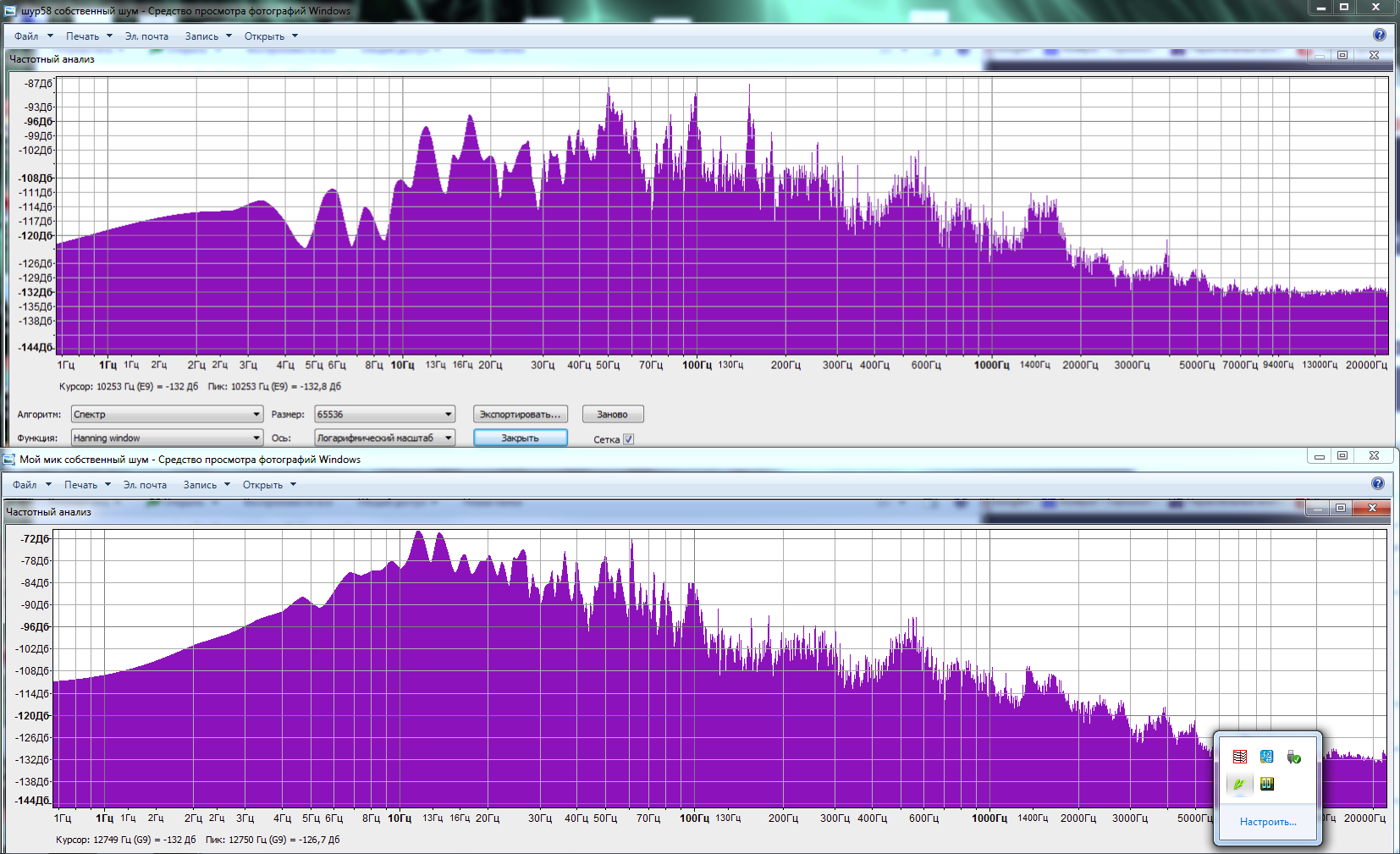

burd-ig Я ничего не пытаюсь выдать за что то другое.Я выкладывал запись где отношение сигнал шум больше 70 дБ.А насчет уровня шума,вот сравнение,смотрите на нижние левые углы где написано "курсор" курсором найдены самые низкие уровни в высокочастотной части где нет внешних шумов,на картинках шур и мой,как видно уровень шума одинаков,цифра условность,но важен момент сравнения,шур пишут,что их уровень ума около -136 дБ http://www.ffts.com/mic.noise.floor.comparison.htm кстати при таком же сравнении у пассивного мл51 больше чем в два раза уровень собственного шума.

Вы бы с таким же упорством, как приводите этот график ни о чём? попытались понять что же всё-таки Вам написал digilab2:
"...то что вы видите на спектроанализаторе это не соотношение сигнал/шум а амплитуды в полосе fs/n умноженные на
взвешивающую функцию , сигнал/ шум показывает полоска сбоку в rms ( если вычисления в программе конечно верны) , собственно поэтому
не стоит для измерений применять звуковые редакторы ( у меня есть большие сомнения в корректности тамошних вычислений) , опять же систему надо
сначала откалибровать либо относительно 0dbu либо 0dbv ..."
где та полоска сбоку в rms ? которая показывает шум ?

А я и не говорю о соотношении сигнал шум,я говорю о уровне собственных шумов.А если говорю о амплитуде в полосе fs/n то и сравниваю ее с тем же самым у другого микрофона. Вот выше смотрите на столбики,это rms,сравните разницу по амплитуде в полосе fs/n если интересно,это те же самые записи.

Я не могу выделить только высокочастотную часть спектра из трека чтобы посмотреть ее уровень по полосе сбоку,в других частях спектра шумы внешние в огромном количестве,там не добраться до уровня собственных шумов.Да и зачем,это ведь сравнение двух микрофонов с одной записью с одним анализом,просто смотрим на правую сторону и видим уровень собственных шумов.

Эта разница может быть обусловлена разной кривизной АЧХ микрофонов. И на каком основании вы берёте ту полосу fs/n которая выгодна Вам , а не соседнюю где всё наоборот ?

real64 Я беру ту полосу где отсутствуют внешние шумы.На высоких частотах только равномерный белый шум который растет в высокочастотную сторону,я выбрал самые низкие значения у обоих,та полоса уже почти за пределами АЧХ микрофона.
