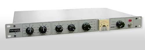

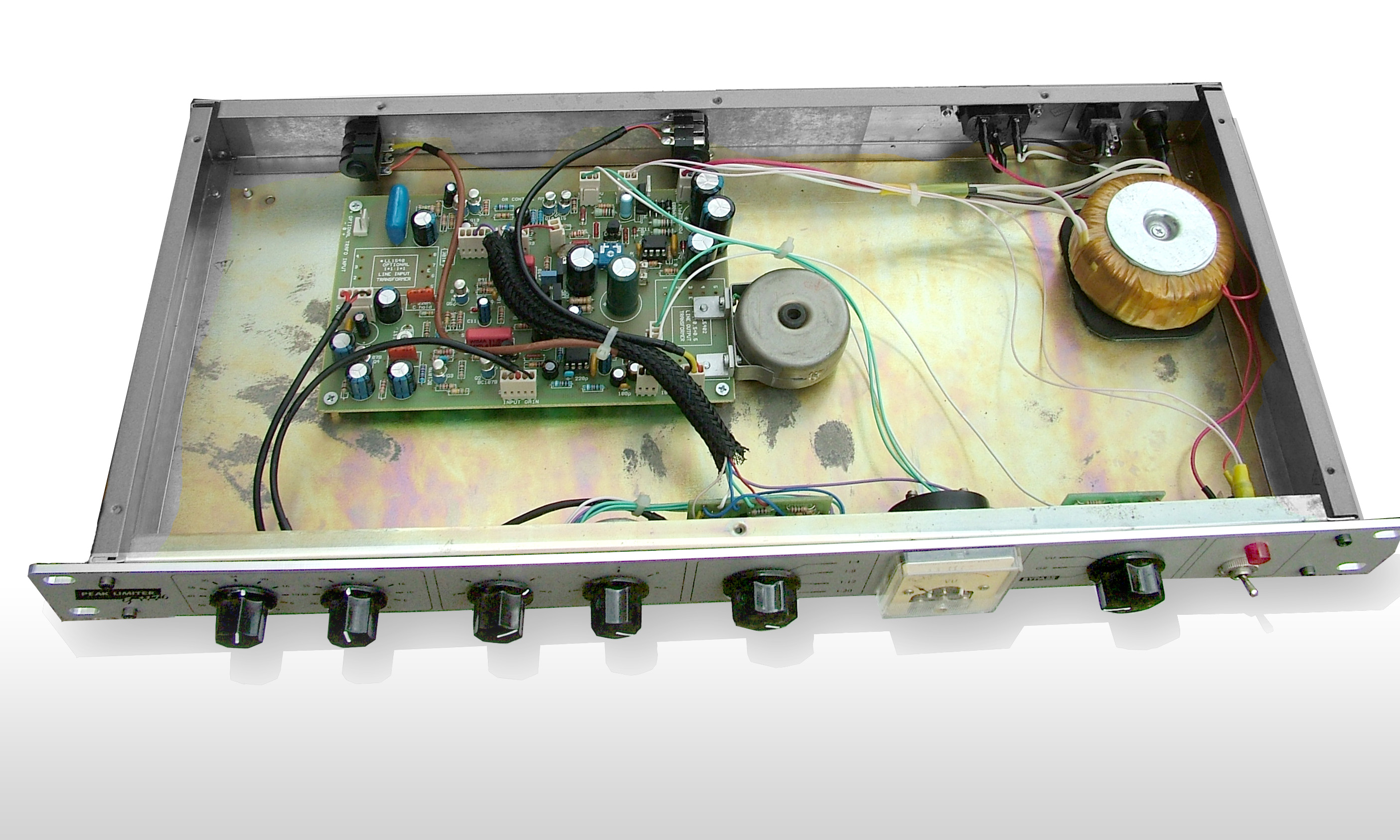

С позволения Jansen'a открываю тему по поводу его реплики Urei 1176 с сайта gyraf.dk
Вот фото готовых девайсов.
Здесь и здесь варианты фотографий в большом разрешении.
Как у аппарата с фоном? Преславутые земляные петли у этого варианта платы - пришлось ли разрезать дорожки как советовали на prodigy-pro.com?
Как решили проблему индикатора? Что поставили где это реально купить?
Что за хитрый трансформатор на выходе?
Где заказывали лицевую панель? Традиционно спрошу - во сколько обошлась и реально ли заказать? smile.gif
Дата 25.04.2007 - 18:49
Это первый экземпляр, дорожки пока не резал, для начала нужно убедиться, стоит ли это делать. Индикатор от старого магнитофона, но очень хорошо подходит наш, старый совковый микроамперметр М42306, это если ставить задачу запихнуть прибор в один юнит. Кстати я отправлял фотографии этих микроамперметров на ProdigyPro, форумчане очень высоко оценили эти приборы, и сказали, что в Европе доступен только Sifam, и то за 100 евро, особенно, если учесть, что наш обходится в 100 рублей.
Если прибор делать в двухюнитовом корпусе, как оригинал, то возможностей еще больше, начиная от индикаторов для магнитофонов, кончая обычными щитовыми микроамперметрами.
Абсолютно все детали можно купить в Москве начиная от Митинского рынка, кончая представительством Фарнела. Плата обходится рублей в 250, плюс 2 маленькие по 50, итого 350 р. Трансформатор на выходе - от старого пульта фирмы BEAG, их еще много гуляет на просторах нашей родины по кладовкам, гаражам и сараям. Входной трансформатор пока не ставил, думаю это не самое главное, главное оценить прибор.
Кстати о корпусе, собран он в корпусе от дигилаба, который был куплен на митино за 500 рублей, панель заказывалась отдельно, получилось недешево, но красиво.

С транзисторами решили проблему? Какие ставили? Ноги пришлось им гнуть?
Кстати вижу на фото под транзисторами (BC107) что-то вроде площадок - это что такое? smile.gif
Дата 25.04.2007 - 22:53
На панели просверлены четыре стандартные отверстия под рэковые крепления и большое отверстие 38 мм под индикатор. Остальные помечены крестиками. Под ВС107 обычные пластиковые вставки, кружочек с тремя дырочками под выводы, были - поставил. Ноги гнул, родных выходных не нашел, но это не составило никакой проблемы, причем я повернул транзисторы на 90 градусов и удалось обойтись без изоляции ног. (на этом образце пока по старому)
Дата 25.04.2007 - 23:06
Под BC107 вставки - в смысле панельки которые позволяют транзисторы не паять а крепить как микросхемы и полевики как на фото? Просто я тоже хотел что-то придумать вроде панелек под BC107 - чтобы не паять и иметь возможность оперативно их менять но под такое расположение ножек никогда панелек не встречал... Интересно.

Сегодня наконец занялся фоном, при открытом входе и выкрученном до полика INPUT до переделки фон был - 50 дБ после переделки (только разрезал дорожку) стал -67 дБ. Действует!!!
Дата 11.07.2007 - 22:21
Ещё по поводу фона - можно посмотреть инструкции от MNATS'а и посмотреть что он советует убрать в экранированный провод. Вообще интересно что у урея с фоном. Мне мой тоже показался шумноват (правда не мерил), хотя собирал по мнатсовской исправленной версии, но у меня с топологией небольшие проблемы - питание и выключатель по разным углам. smile.gif
