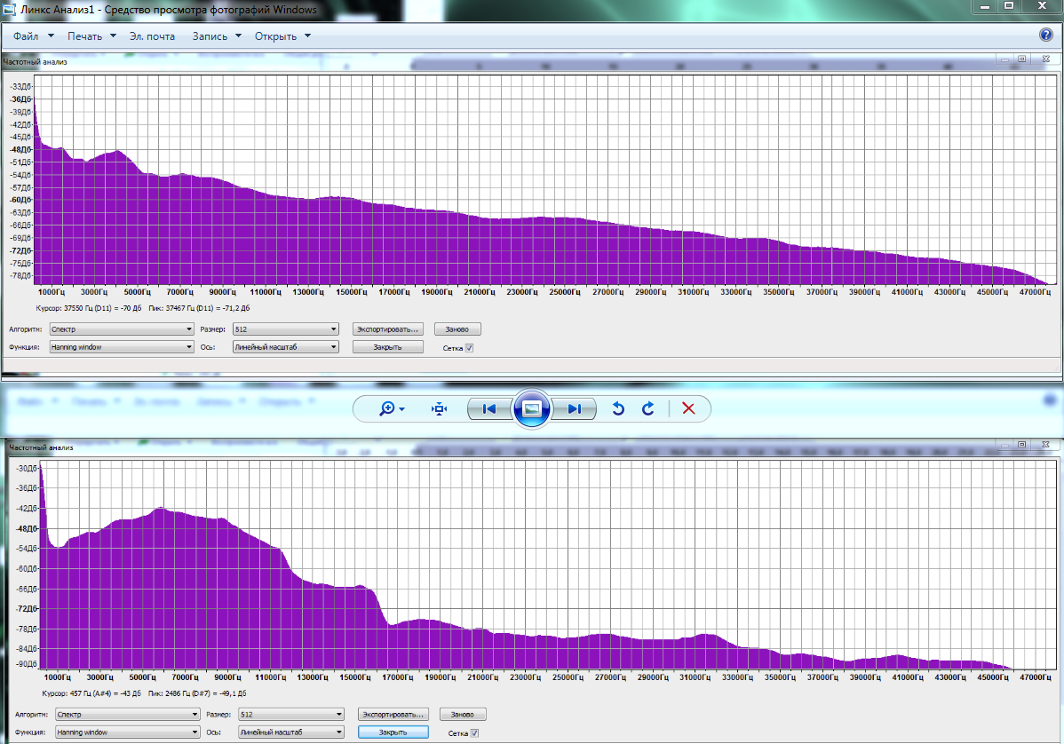

Разность давления разве что внесет разницу в полупериодах звуковой волны в треке,какая то фаза просто будет больше по амплитуде и то если говорить в микрофон очень близко,этот эффект есть и у катушечных.
Обратите внимание на картинку,никаких завалов по вч,так же посмотрите на частоты вч.(в сравнении с динамическим обычным сделано)

Я и говорю о дБ о 6 дБ,это 1,995 раз.//Замеры не будут противоречить принципиальной физике,они просто уточнят рамки явления.//О цифре 10 в десять раз по толщине,в разах то есть,то же самое относительно массы и инертности ленты.// АЧХ в области средних и высоких на предыдущей картинке,просто нашел ровный "природный" звук,без усилков и динамиков,шелест трения бумаги об бумагу,получил довольно ровный розовый шум,им протестил имеющиеся микрофоны,свой ленточники и безымянный катушечный.//От Балаково до Москвы далековато однако))

А почему вы до сих пор не выучили не посмотрели в каких пропорциях сопротивление съедает ток? Это не прямая зависимость типа если сопротивление в два раза выше то ток оно уменьшит в два раза(ток в смысле поток),к тому же чем меньше ток тем меньше на него влияет сопротивление,нужно учитывать и напряжение говоря о потерях.Вы никак не хотите подтянуть физику,не можете понять,что меньшая толщина компенсирует с лихвой ее немного большее сопротивление.
Я вам фактический график привел части ачх вы снова за свое,то что вы пишите знаю,и это касается не только потали.

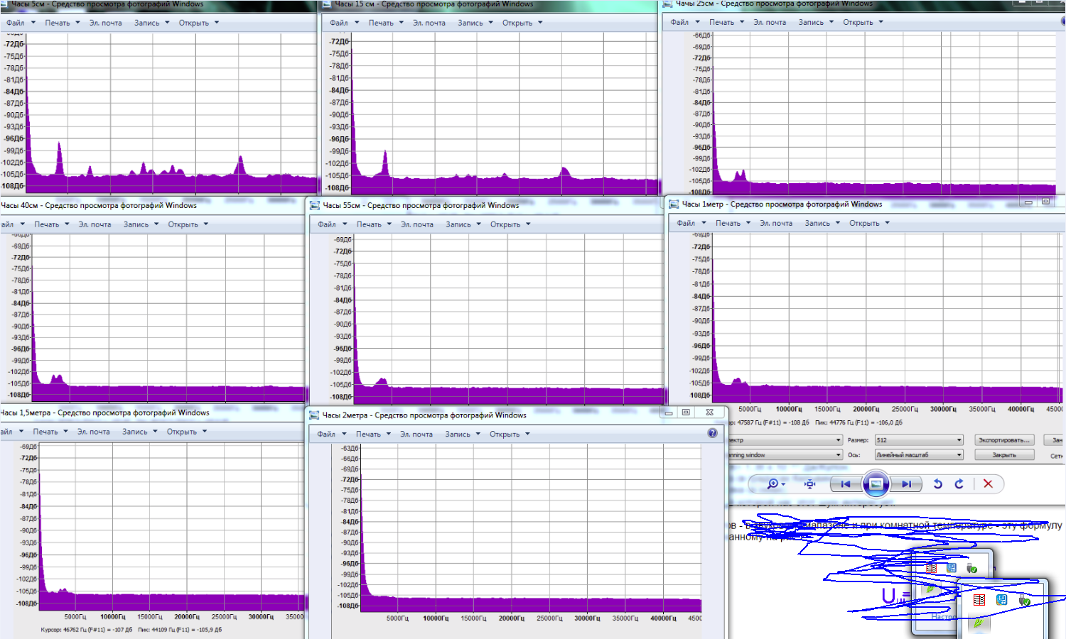

Посмотрите внимательно,насколько мизерный сигнал воспринимает микрофон,это практически в районе 1 дБ,что то сопротивление ленты ничего не сделало с этим сигналом.Сделайте одолжение посмотрите на частотный анализ записи наручных часов от 5 см первая картинка и 2 метра последняя.Вы сможете это повторить с более толстой лентой,давайте проверим,тест простой,сделайте то же самое,всего то найдите часы которые вы перестаете ночью слышать на расстоянии 70 см,как моем случае.

Так приведите расчеты потерь,подений на сопротивлении при мизерных токах.// Сигнала завались,больше чем у любого ленточника,больше на 8 дБ чем у шур 58,хороши однако потери.

Спасибо за совет,моет представится случай им воспользоваться.На счет теста конечно вы правы,то что я сделал на ачх,не годится для абсолютного рассмотрения,только относительно,что я и сделал,проделал то же самое с двумя микрофонами,что бы хоть что то можно было попытаться понять.
