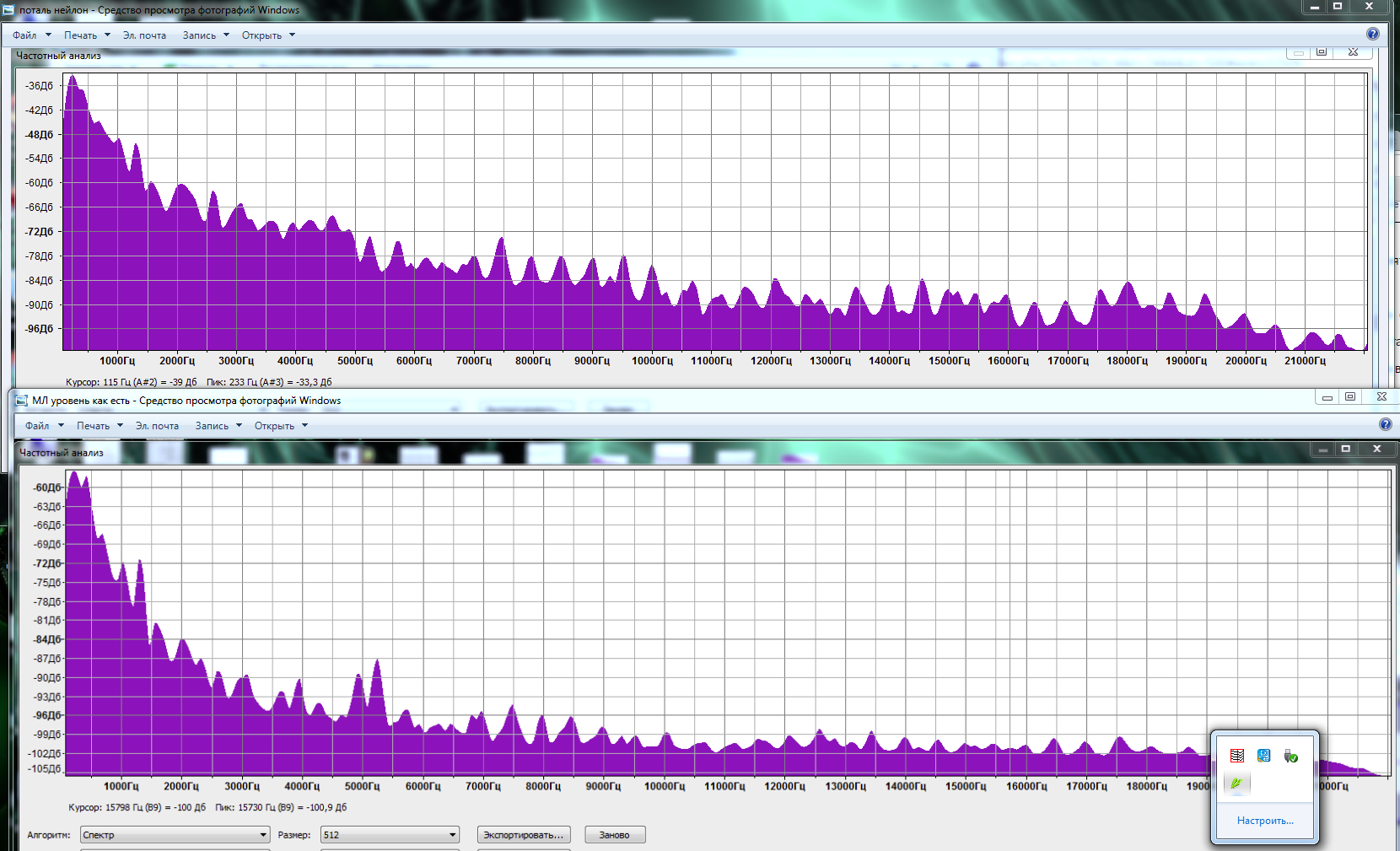

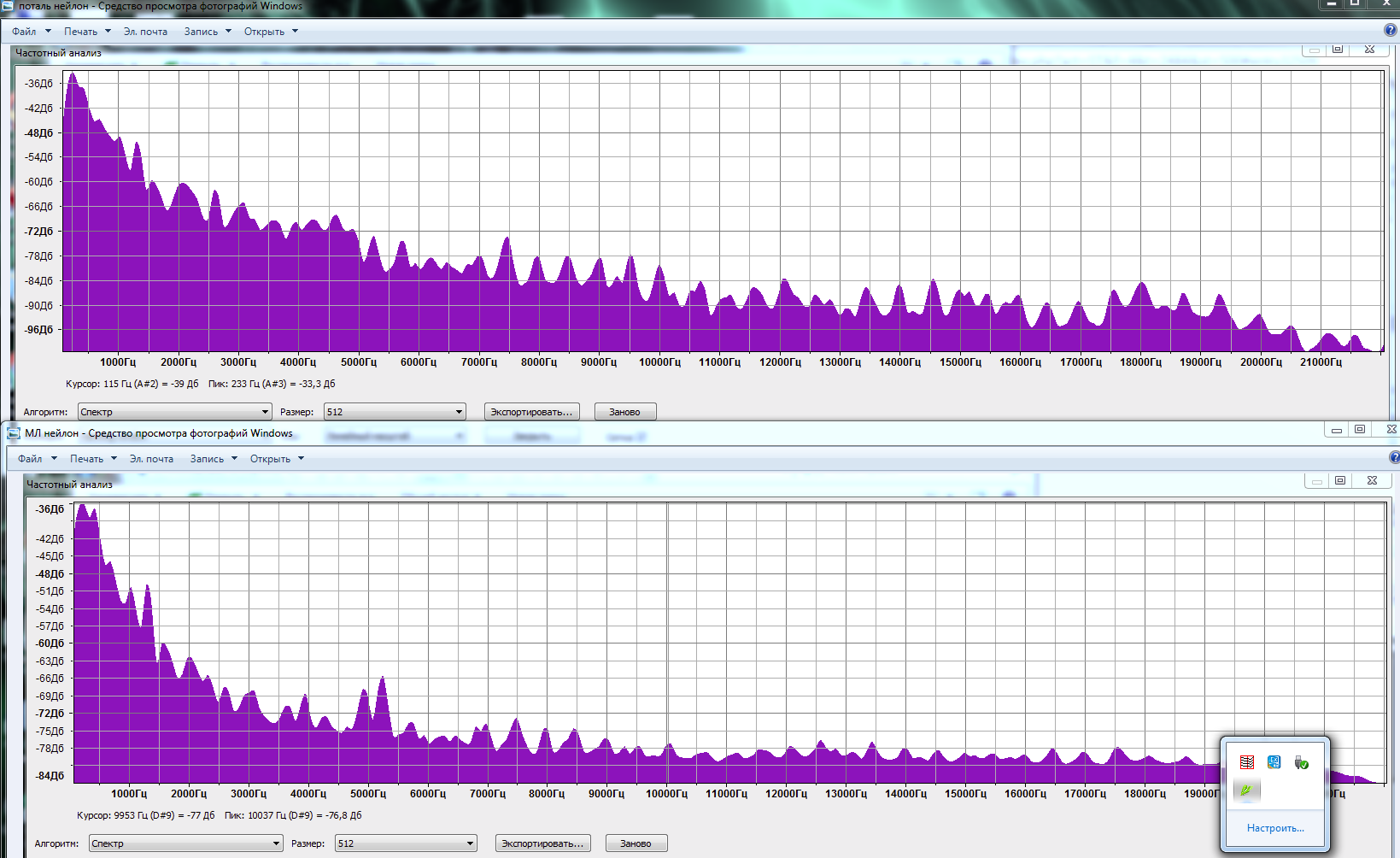

Ну что же,посмотрите на сравнительный частотный анализ одновременной записи МЛ -51 и моего микрофона,и не важно насколько хорошо исполнение и инструмент,оба они слышали одно и то же... Нижняя,это мл51. (по уровню выровнял чтобы частотный анализ был честным)
Это сообщение отредактировал Garin - 27.06.2016 - 12:17

Какой я должен сделать вывод из этих картинок?
Чувствительность? Ну да, у МЛ-51 она ниже. Это и в записи слышно, если микрофоны стояли на одной линии. Графики ни о чём.

Причем чувствительность если я уровень записи мл выровнял с поталью.По частотам поталь намного лучше,вы разве не видите?
Garin
Дата 27.06.2016 - 12:23
У мл начиная с 8 кГц частоты практически сливаются с шумом тракта,у потали до 20 кГц есть наполненность.МЛ 51 просто на просто воспринимает мизерный диапазон частот своей дубовой лентой.
Garin
Дата 27.06.2016 - 12:50
Вот с уровнями как есть,по крутизне спада частотного графика все понятно у какого лучше обстоит дело с частотами и чувствительность тут не причем так как уровень громкости параметр относительный,а крутизна спада параметр абсолютный.
Это сообщение отредактировал Garin - 27.06.2016 - 12:56

Где выровнено? На записи? Не слышно.
Я звук слушаю ушами, а не анализирую его по картинкам.
Ещё, по записи: На каком-то из микрофонов фаза перепутана и, всё-таки, на Вашем микрофоне задрана низкая середина. Окрас разный, преимуществ, кроме чувствительности, не услышал.
Это на слух, т.е. без картинок.
