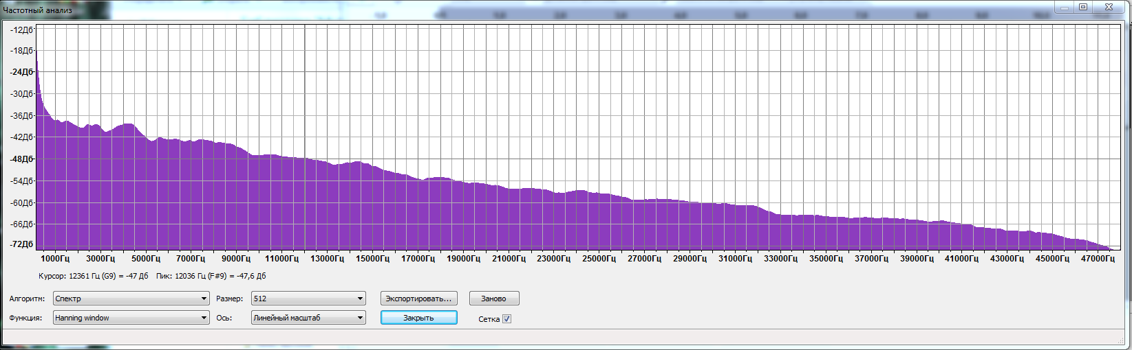

Запись днем,откуда взяться тишине.И звучит он именно совсем не как ленточник,нет окраса,только опять же комната.Вот же тест на АЧХ с помощью шума трения бумаги.

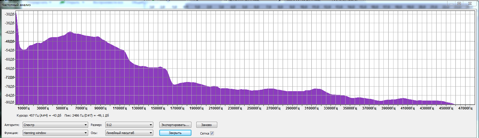

А вот тот же тест бумагой обычного динамического...

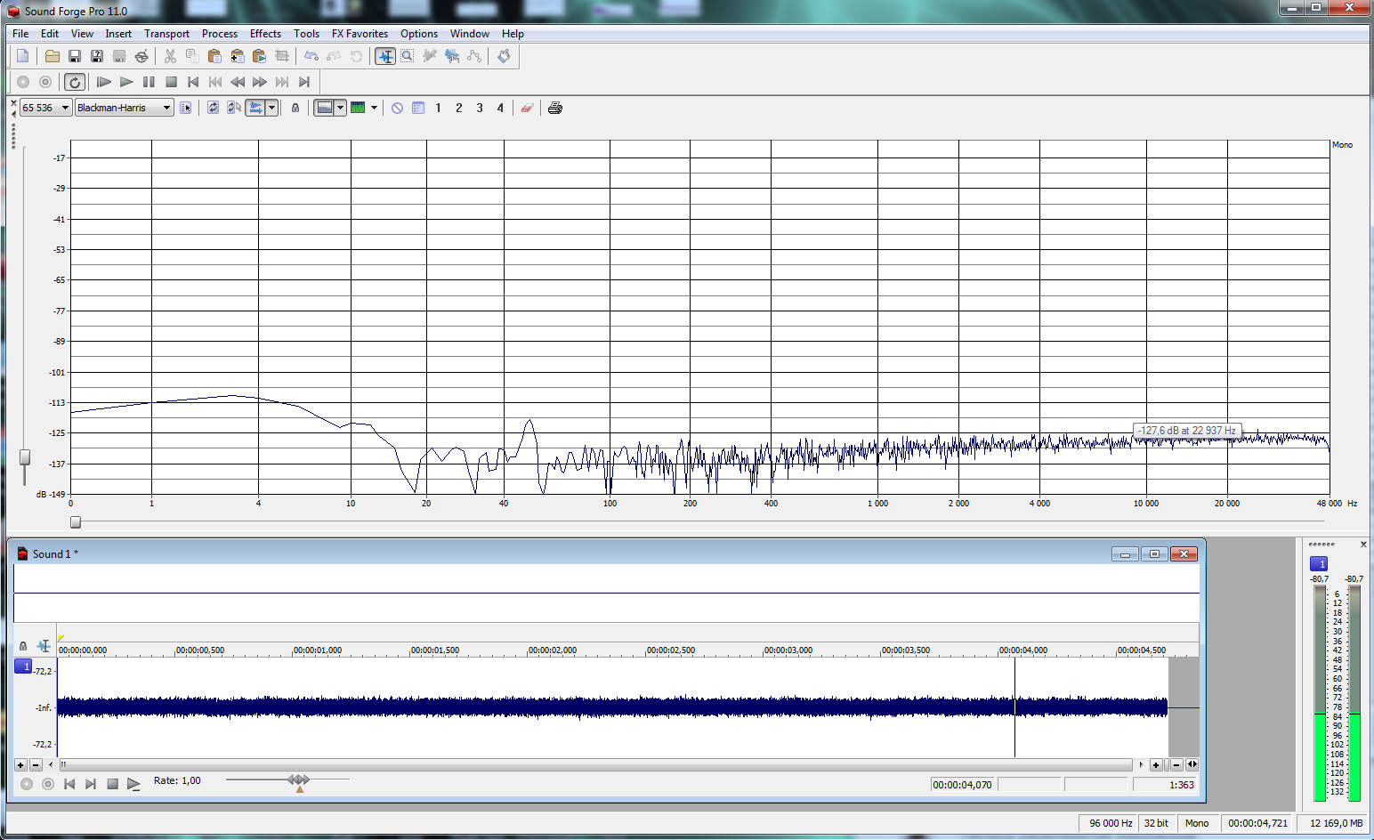

А вот сравнение с закороченным входом преда при гейн 60 Дб и с сопротивлением на входе 450 Ом,это сопротивление соответствует шумам микрофона,это выяснил...

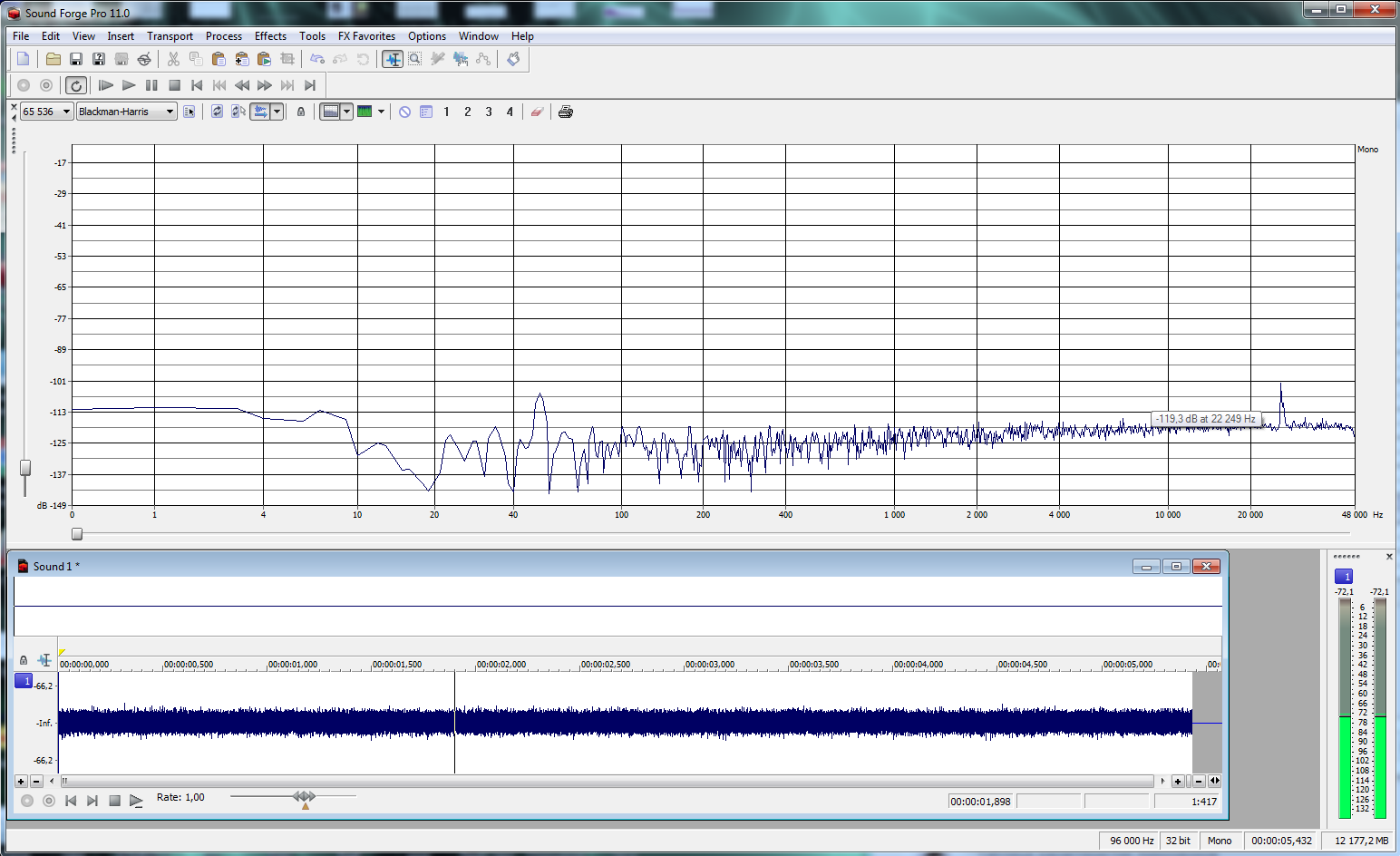

Вот шум микрофона так же при гейн 60 дБ,смотрите на крайнюю правую часть,там нет шумов комнаты в том диапазоне частот.
И опять же эквивалент нагрузки резистор 450 Ом.
Так что никаких проблем с сопротивлением ленты нет.

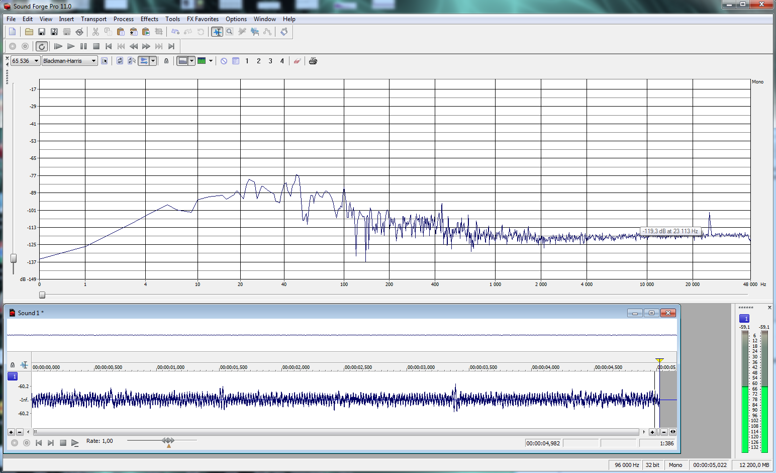

А по вот этой картинке видно,что микрофон слышит и выделяет звук над собственнвми шумами и шумами тракта менее 1 Дб,так как перестаю слышать эти часы на расстоянии 70см,а микрофон слышит их за 2 метра от себя... Так что куда уж лучше не понятно.Попробуйте провести хотя бы такой же тест найдя такой же громкости наручные часы...
То есть если микрофон выделяет из шума тракта звук в 1 дБ,то при стандартной процедуре замера собственных шумов микрофона в идеально тихой комате с громкостью 94 дБ,получим С/Ш=94.
