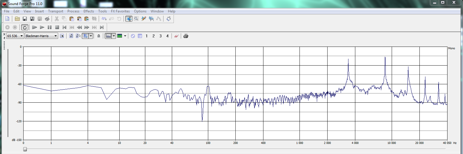

Дата 22.05.2016 - 06:09
Записал колокольчик с дискретизацией 96 кГц...

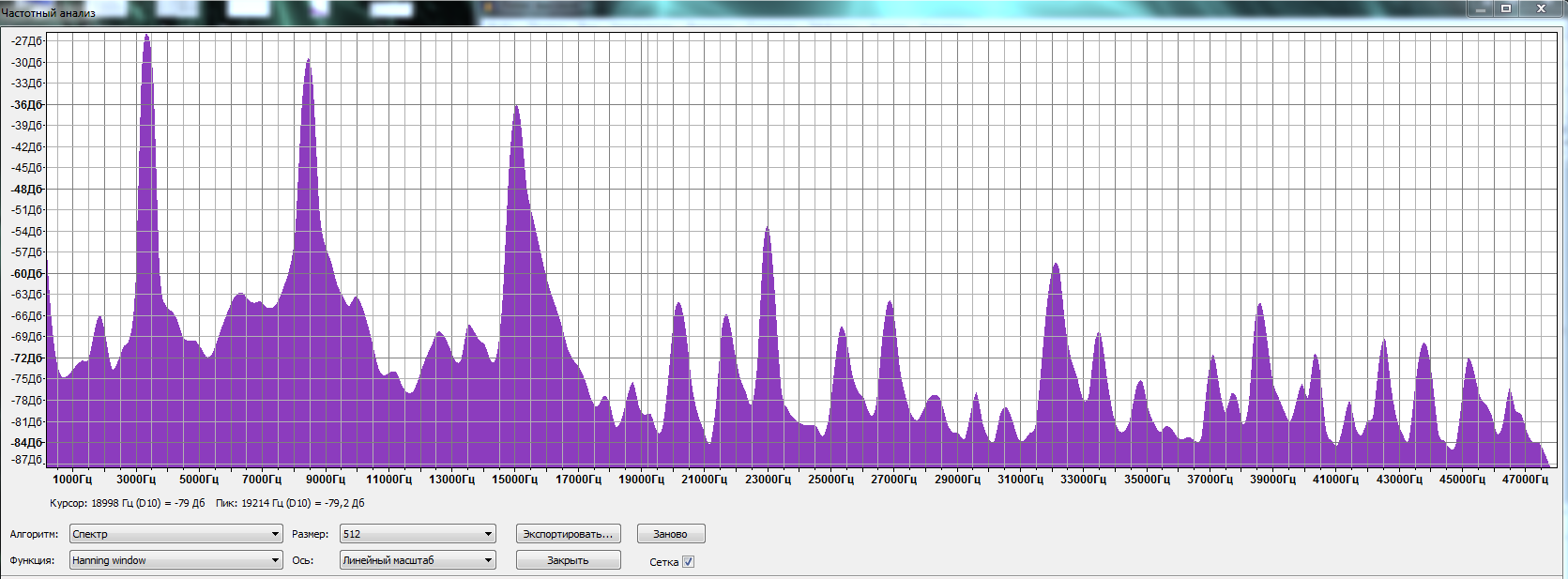

Дата 27.05.2016 - 18:01
Эта картинка интереснее...

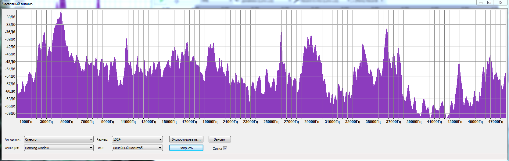

Дата 29.05.2016 - 19:21
Такую картинку дает наперсток в роли колокольчика,частоты повыше,до 47 кГц и погромче...

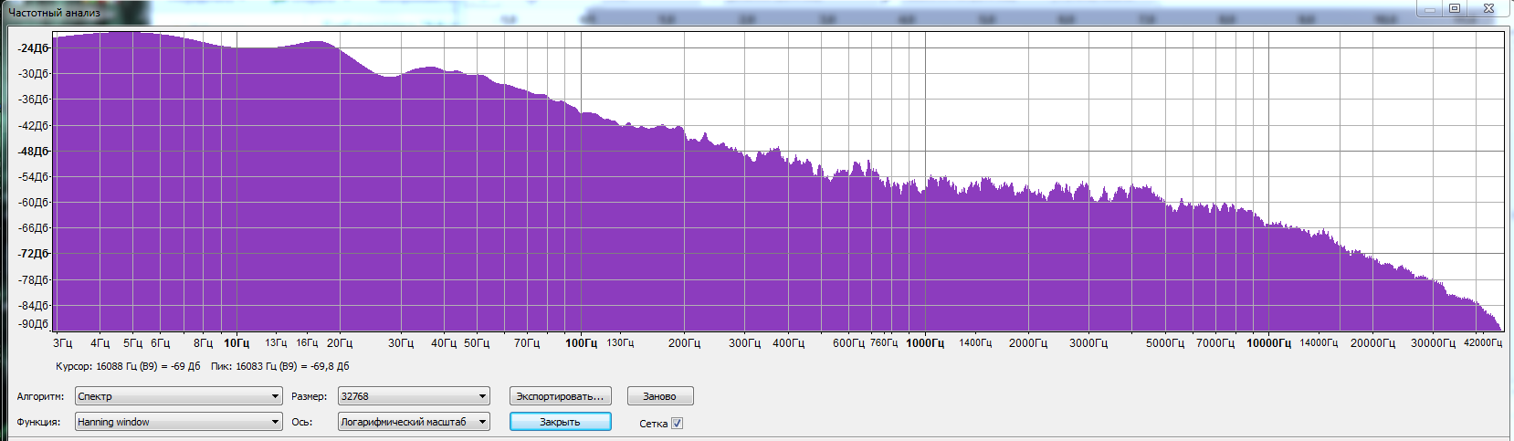

Дата 2.06.2016 - 13:12
Звуком трения бумаги об бумагу попробовал снять АЧХ...
Garin
Дата 2.06.2016 - 14:06
Логарифмический.

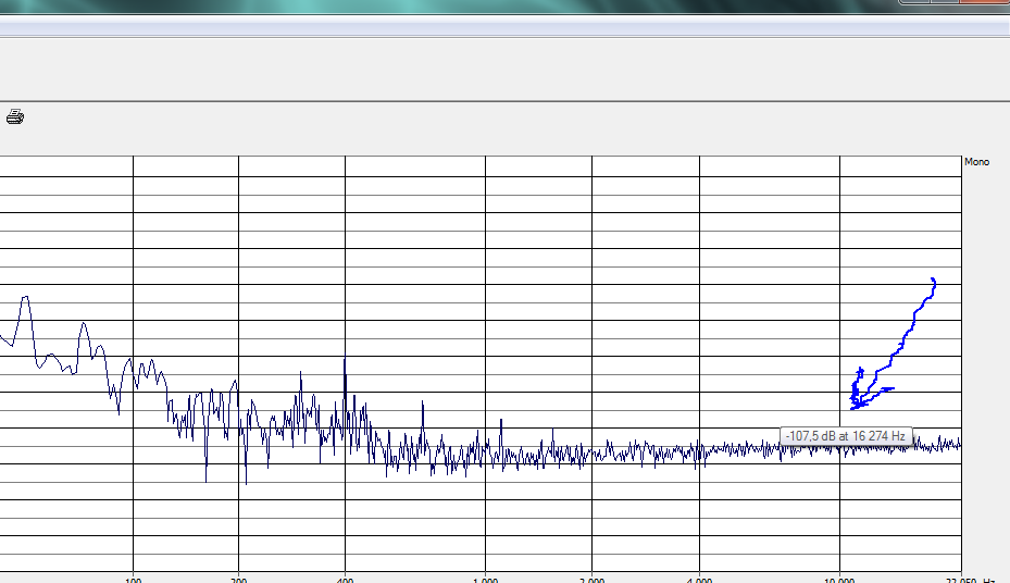

Дата 14.06.2016 - 17:30
Сегодня прошел ровно год с последней модернизации микрофона с заменой ленты,год его ежедневной работы,тестов и всяких издевательств...
У кого есть возможность поделитесь цифрами среднего (курсор в середине амплитуды) значения уровней сигнала в крайне правой части спектра частот,как на картинке при максимальной чувствительности преампа с микрофоном с которым работаете.На скриншете показан уровень при 60 дБ гейна(крайне правое положение ручки),при не симметричном подключении модуля на "lme49990" с +4 дБ на карте L22.
