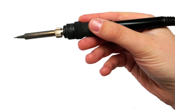

> Модернизация паяльника, для качественной пайки
