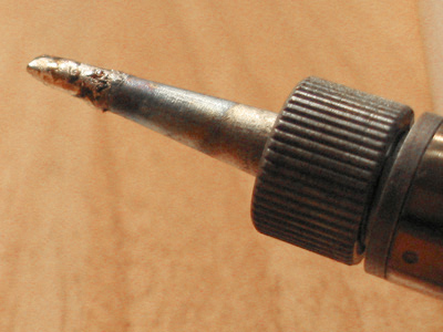

Типичный представитель семейства "малопригодных":
Сомневающиеся могут возразить: "ведь жало длинное и само распределяет тепло". Это неправильный подход. Такие паяльники имеют плохую теплоотдачу. Мелкие детали и припой они перегревают, а чуть более крупные не в состоянии прогреть сразу, превращая место пайки в так называемый "творог" - комковатая субстанция из распавшегося припоя. И в первом и во втором случае нарушение температурного режима пайки.

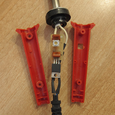

Между тем можно собрать для своего паяльника простейший регулятор мощности и поместить его в миниатюрную коробочку, пилот (свободное место в удлинителях на 3-5 розеток), или даже в ручку паяльника, если она состоит из двух половинок и внутри имеется некоторое место под детали регулятора. Питая любовь ко всему миниатюрному я решил собрать регулятор мощности в ручке своего паяльника типа "Светозар". Благо, детали можно купить в любом радиомагазине и найти в энергосберегающей лампе. Нужно так же иметь в виду, что совместно с регулятором (мощности) нужно использовать паяльники от 40 до 60 Вт, для компенсации регулирования (фактически регулятор отнимает у паяльника часть мощности).
Вот все детали, которые нам понадобятся:
По порядку, слева направо, сверху вниз:
Симистор BT139;
Кусочек текстолита или иного диэлектрика;
Динистор DB3;
Керамические конденсаторы 100 нФ и 47 нФ на 400 В;
Подстроечный резистор (я взял PVC6A204 0,5 Вт);
Резистор 4,7К 1 Вт.
Ниже показана схема и монтаж деталей на миниатюрной платке, которую нужно будет подогнать по рамерам полости внутри ручки паяльника:
Если все понятно и нашлись все детали для регулятора, можно приступать к сборке. Очень внимательно нужно подойти к проделыванию отверстия под подстроечный резистор, иначе конструкция может просто не влезть в ручку, в которой и без того еще три провода питания. Нужно будет перекусить бокорезами один из проводов питания нагревателя, причем так, чтобы оставить латунный пистон на выводе нагревателя, поскольку последний не облуживается. В схеме буквами А и Б обозначены концы перекушенного провода нагревателя и места на плате куда нужно подпаять эти провода. Точка А - сетевой провод, Б - пистон вывода нагревателя.

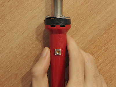

Устройство в налаживании не нуждается и работает сразу. Подстроечник ставим в минимальное положение (до упора против часовой стрелки) и подключаем закрытый корпусом паяльник в сеть. В минимальном положении температура паяльника в 40 Вт примерно равна 190'С. Поскольку подстроечник оказался логарифмический, то поставив на 10 часов ротор температура составляет примерно 230'С. Можно проверить с помощью канифоли. При опускании жала в канифоль, она не будет шипеть, расплавится быстро и начнет понемногу кипеть и слегка дымить. Эта температура и нужна. Если имеется термопара и режим измерения температуры в мультиметре, то выставление температуры жала по показаниям измерителя будет предпочтительнее.
И вот что в итоге:
Кто-то заметит металлическую деталь в подстроечнике и предположит, что она под напряжением. Опасений никаких быть не может. Я применил резистор с металлической деталью, которая является только элементом удержания пластикового ротора в пластиковом корпусе, т.е. электрического контакта со схемой нет.
Быть может кто-то отыщет у себя иной миниатюрный подстроечник, или вообще переменный резистор с пластиковой ручкой - только приветствуется. Нужно иметь в виду, что места в корпусе ручки паяльника практически нет, нужно подбирать детали тщательно. Если бы у меня был один керамический конденсатор 0,15 мкФ столь же маленький как те, что показаны на первом фото, я бы поставил, а за одно освободилось бы больше места под переменный резистор, ...но, увы, таких конденсаторов на нужное напряжение под рукой нет.

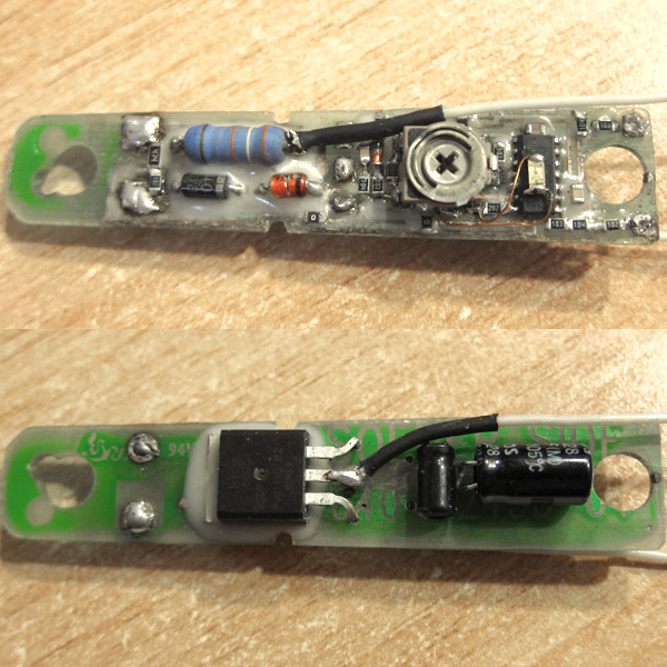

На фото уже с датчиком температуры к той зелёной плате выше, т.е. уже паяльная станция в ручке.
