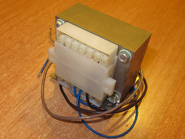

Есть одно замечание технического характера. Выводы самим эмаль-проводом лучше не выполнять, он тонкий и велика вероятность случайно оторвать под корень, ...потом перематывать. Вот, смотрите как я вывожу провод:
Нужно взять отрезки монтажного многожильного лужённого провода, сечением 0,5-0,75 кв. мм, припаяться к ним на катушке, и зафиксировать провод несколькими оборотами электротехнического скотча.
Намотал два транса, результаты немного разные, первичка у одного 1,2 у второго 1,9 вышло
Второй у меня аккуратней получился, из-за этого возможна разница? В любом случае я думаю хуже не будет )))
Разница в индуктивности может быть из-за разной проницаемости пакетов, или из-за разного числа пластин, или из-за разной толщины зазора. Если число витков в обеих катушках одинаковое, то причины в сборке пакета. Хуже не будет в любом случае.
И еще вопрос, я так понимаю RC цепочка на вторичке должна подбираться для каждого трансформатора, та что указана на схеме уже не подойдет. Каким образом это правильно сделать?
Она предназначена для ВЧ. При одинаковых, или почти одинаковых обмотках, индуктивность рассеяния и собственная ёмкость обмоток и межобмоточная ёмкость будут близки. Индуктивность первичной влияет на Fн, и при таком низком сопротивлении выходного каскада будет где-то там, за пределами восприятия.

Выводы из монтажного провода я делал, но намотка неаккуратная получается, прикручу к трансу контактную панель и все думаю будет нормально. А так конечно порвод надежнее, согласен.

Beermonza-выводы делаю из медной фольги заливаю потом компаундом.как в древне-кинаповской.Если точнее-древне -клангфилмской.
