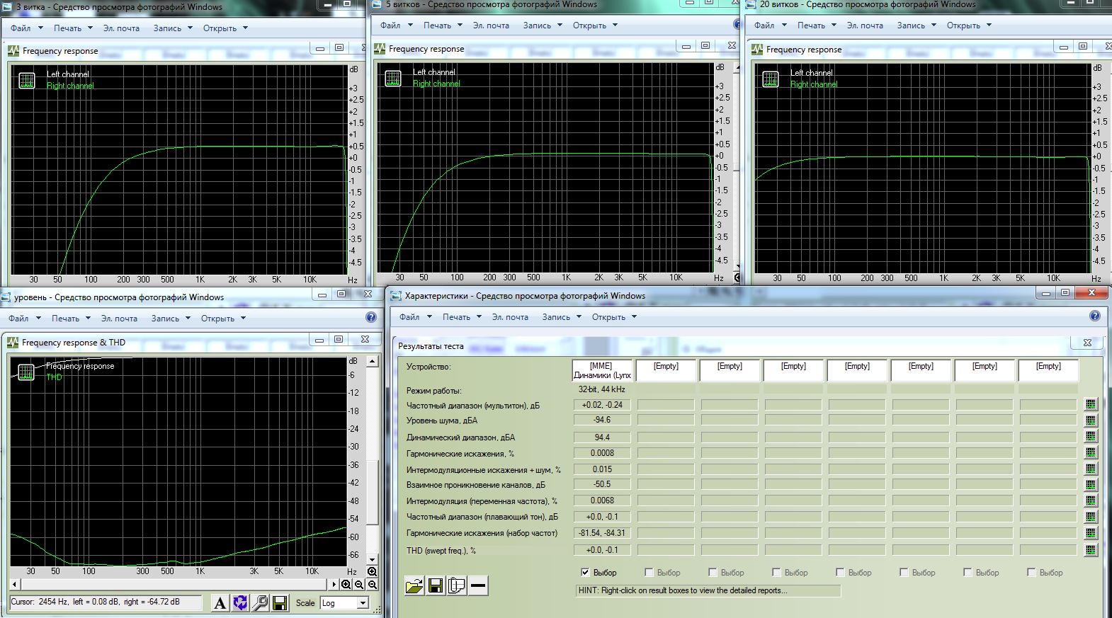

Результаты замеров трансформаторов АВВ при КТр-10 в RMAA по схеме предложенной "real64" с делителем и эквивалентом R ленты. 3 витка,5 витков,20 витков:
((Вернулся на 3 витка в первичной обмотке при которых в тесте на частоте 30 Герц падение в два раза.5 витков уже слишком много низких в треках...))
Это сообщение отредактировал Garin - 2.11.2016 - 16:12
Дата 2.11.2016 - 16:26
По вашим графикам так не скажешь.
Вторичка, я так понимаю, с одинаковым количеством витков.
Это сообщение отредактировал burd-ig - 2.11.2016 - 16:29
Garin
Дата 2.11.2016 - 16:32
При больших КТр не так заметна низкочастотная составляющая.
В случае с низким ктр,при пяти витках перебор жуткий по низам по эффекту близости например начинается с 20 см от микрофона,при 3 витках с 10 см,то есть нормально,а при 20 витках даже слов нет сколько низов,наверняка какая то разница в реальных условиях и в замерах существует,на слух,(да и по графику падение в два раза на 30 герц) 3 витка самое то,не больше,не меньше... // Одинаковый КТр в тестах соблюден. КТр6-12 особой разницы нет в этих графиках,себе оставил КТр-12,увеличил Zвых микрофона до 170 Ом.
