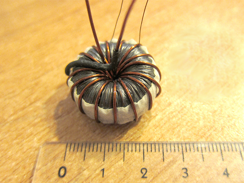

Не совсем вы меня поняли, например, если 6 витков мотать на тор... Или спиралью их намотать или делать витки с отступом... И есть идея, когда на большом расстоянии нужно разместить малое количество витков, попробовать намотать двойным проводом, но каждую жилу равномерно распределить по тору, типо заполнение... Визуально 12 витков, на самом деле 6.
Это сообщение отредактировал burd-ig - 26.02.2015 - 18:55
Дата 26.02.2015 - 19:52
А, ...я решил, что "малого" в смысле много меньше, привязался к аморфному кольцу, ...пардон.
Первичную обмотку по кольцу надо распределить равномерно, вот примеры:
Увеличить
Увеличить
Можно выполнить тонким проводом в несколько жил, чтобы покрыть поверхность полностью. Разницы с моножилой я не заметил.

Garin
Дата 28.02.2015 - 09:34
Интересно подойдет ли для материала трансформатора чистый никель,например такой... Допустим мелко нарезать ножницами "извалять" в эпоксидке и в нужной форме кольца утрамбовать?
Это сообщение отредактировал Garin - 28.02.2015 - 09:37
Присоединённый файл ( Кол-во скачиваний: 82 )
Дата 28.02.2015 - 18:35
Не подойдёт. Пермаллой - сплав железа, никеля, кобальта, кремния и марганца. Замене на чистый металл не поддаётся. Только заводская отожженная штамповка сплавов.
Garin
Дата 28.02.2015 - 18:46
Да,металл металлом,а без правильной внутренней структуры толка не будет.
