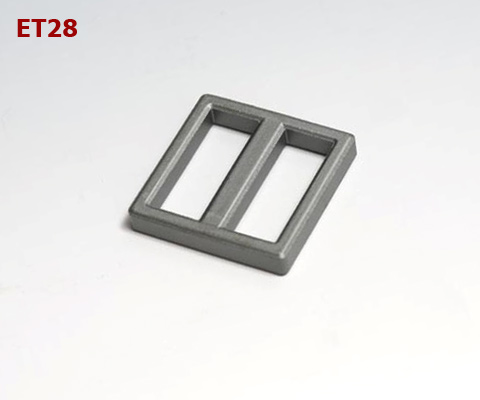

Посмотрел этикетку, а там написано 2х25 мГн, и ток 2,5А, провод 0,6 мм и 2х50 витков сам насчитал при размотке. Проверил по расчётам от этикетки и от измерения. По этикетке 10 мкГн на виток, по измерениям 9 мкГн. Начальная проницаемость материала по измерениям 20577, через этикетку все 22863. Это должно быть материал типа Epcos T56 или схожий, о существовании которого совсем недавно спрашивали в теме "Самодельные микрофоны".
Сам феррит размеров 28х28 мм, Ш5х5 мм, окно 9х23 мм. Эти дроссели с цельным сердечником (не разрезной), катушка круглая, мотается прям на сердечнике. Планирую изучить с целью использования в ленточном микрофоне.

Это готовая коробка фильтра подавления импульсных помех, совмещённая с евро-разъёмом сети питания, от старого монитора LG Flatron F900B с кинескопом который. Я его отнёс на свалку, предварительно вытянув всё интересное. И вот такой сюрприз.
Вообще есть шанс найти подобный материал если дроссель будет на большой ток, порядка 2-3А и при этом в паспорте будет числится десяток другой миллигенри. Это означает, что провод там толстенный, витков поместится мало, а индуктивность секций уже солидная. На моём написано 2,5А 2х25mH в габаритах 28х28 мм.

Нет, крупнее по габаритам. Сделаю фото покажу какой. Но, главное в надписях, ток должен быть 2, 3, 4, 5 ампер, при этом должно быть указано 10, 20, 30, 50 mH, ...это очень важно. Если среди надписей будет 2х0.8mH или 2х1.5mH - это ерунда. Нужны десятки миллигенри при большом токе 2-5А. Вот так тут:
Увеличить
Ток 3А и индуктивность дросселя 2х17mH.
У меня на ток 2,5А и 2x25mH:
Увеличить
