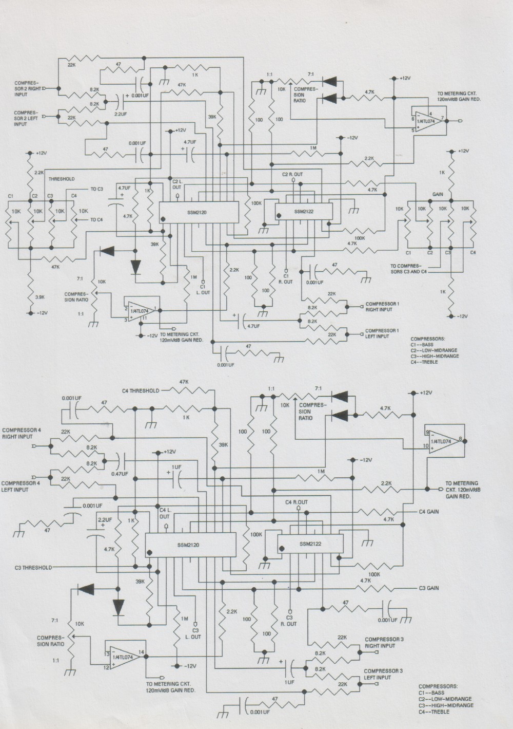

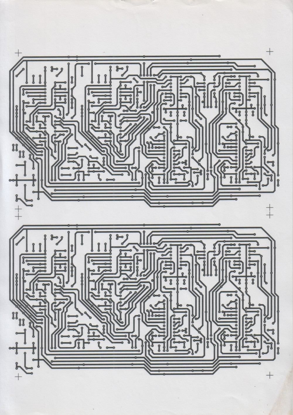

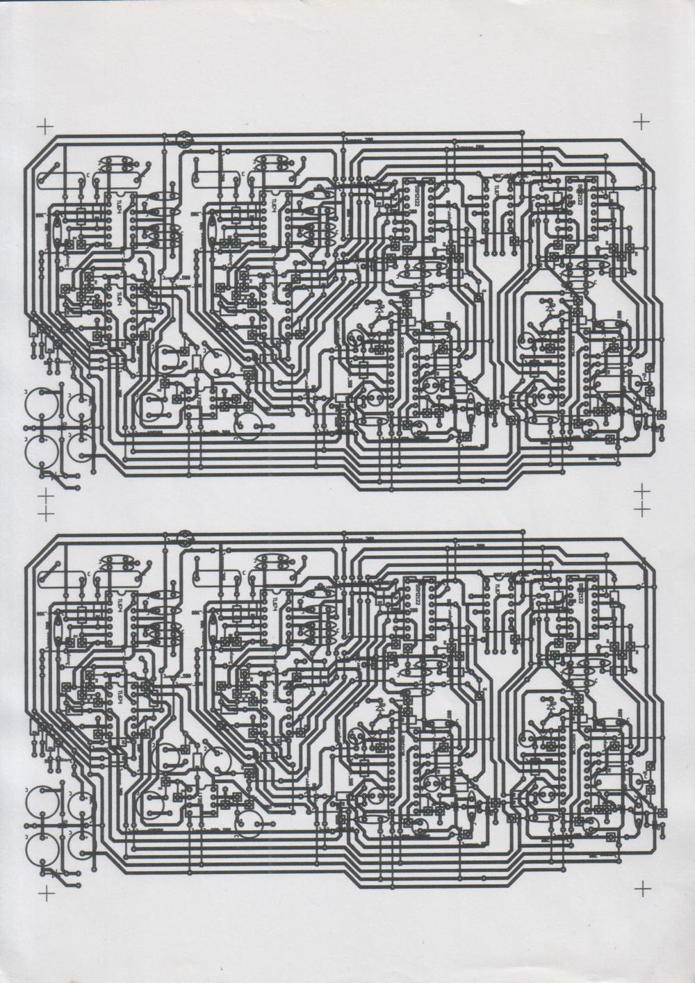

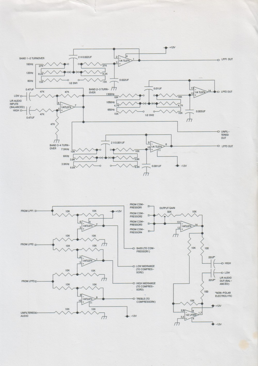

Когда то нашёл схему и отпечатки четырёх полосного компрессора но сохранилось только в бумаге.
Думаю, что кому нибудь будет интересно :
