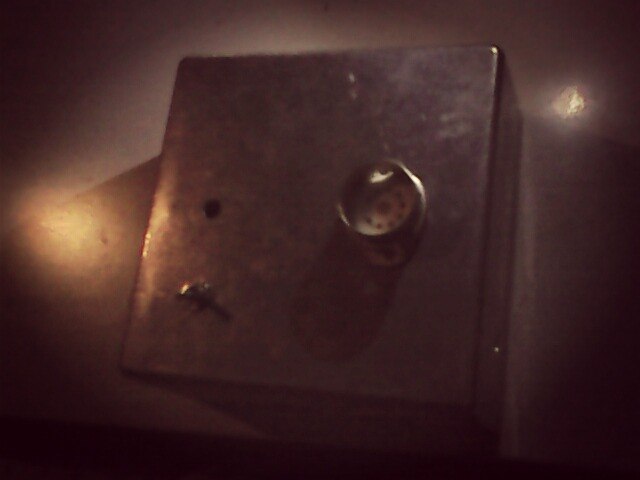

Первый шаг выбор и покупка ламп.Мы остановились на пентоде. 6ж1п приглянулся хорошим характерным звуком, не большими размерами и потреблениям тока.
Удалось выгадать 6ж1п на все каналы.
Качество фотографий к сожалению оставляет желать..но что есть..))
Это сообщение отредактировал Цифровой Маг - 19.04.2014 - 18:34
Присоединённый файл ( Кол-во скачиваний: 41 )

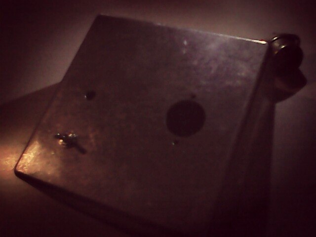

Сделали быстро стендик для сборки канала лампового пред усилителя.Купили коробку и сделали необходимые отверстия под разъемы на своем станке.тумблера и лампу.
Фото прикрепил.
