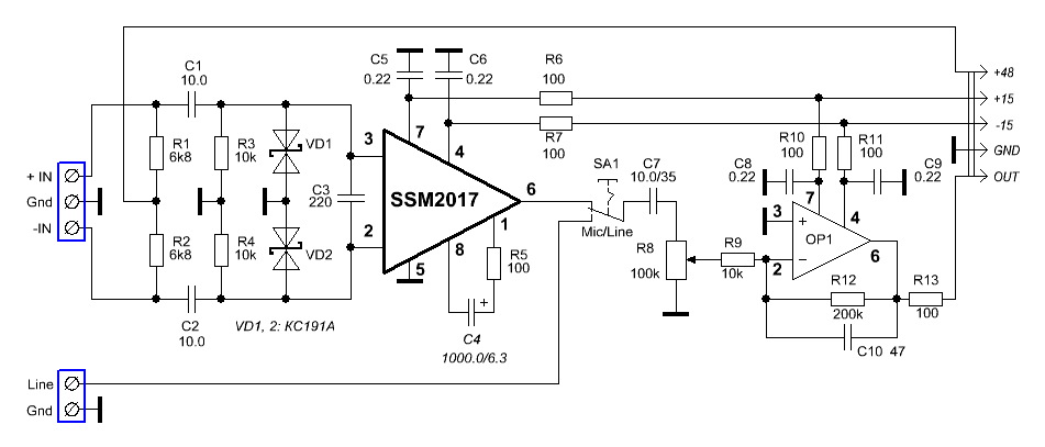

Roman
Дата 3.01.2008 - 19:19
Изначально была идейка сделать преамп двухкаскадным: первый каскад на микросхеме SSM2017 (INA217) c фиксированным усилением, равным 40 дБ (Rg=100 Ом); второй каскад - на ОУ, c фиксированным усилением, равным 15-20 дБ. Между каскадами переменный резистор - регулятор "чувствительности". Таким способом легко реализовать дополнительный инструментальный вход. Можно сделать и вход для гитары, если использовать ОУ с полевиками на входе, или, просто каскад на полевых транзисторах; что правильнее - каждый выбирает для себя сам. smile.gif
Если кому-нибудь интересно, вот схемка:
Эта схемотехника немного улучшила бы отношение сигнал/шум, поскольку во многих из известных мне чипах-предах, в число которых входит и SSM2017, уровень шума прапорционален усилению. Фиксированное же на определённом уровне усиление для SSM2017, есть - очень хорошо. smile.gif
Большое усиление необходимо для динамических микрофонов, но я сейчас редко использую последние при записи; ко всему, мой конденсаторный микрофон хорошо работает при усилении 40-45 дБ, а инстументальный и гитарный входы можно реазизовать и в виде отдельной схемы, которых преогромное количество.
libertone
Дата 4.01.2008 - 00:58
Уровень шума у этих микросхем постоянный, но при изменении коэффициента усиления, шум тоже усиливается больше или меньше...
40 dB бывает многовато - микросхема перегрузится - и запись испорчена...
